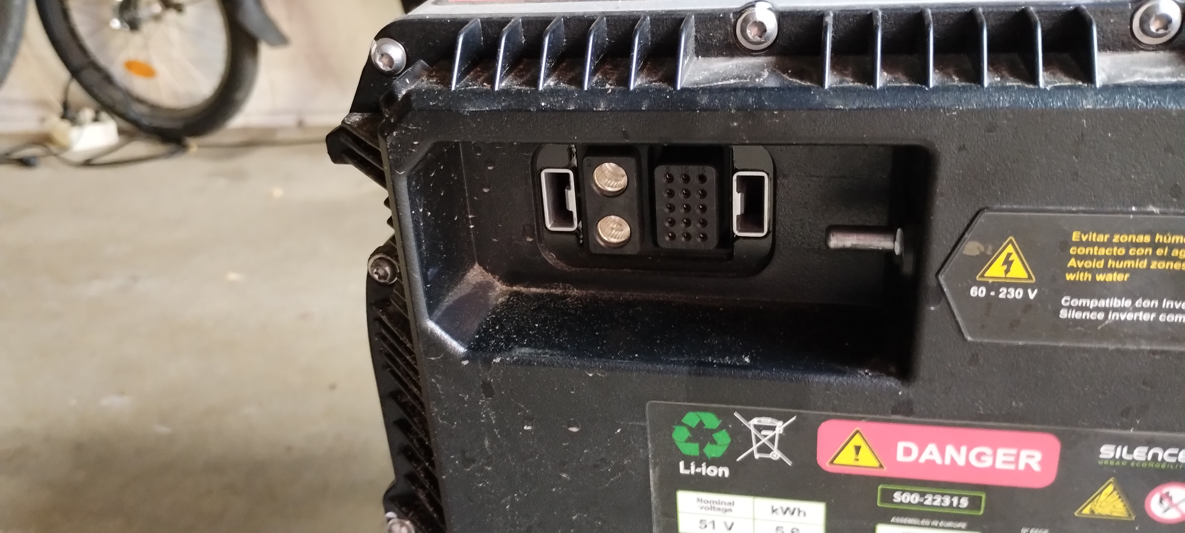

bandit6401 hat geschrieben: Mo 21. Jul 2025, 12:05 Habe jetzt mal etwas abgebaut und auf euren Wunsch auch den verpolten WR fotografiert .
Bei WR habe ich die Splitkabel schon rausgeschnitten ... auf der Platine sieht man dann auf an 2 Spulen die Schmorspuren...
Die Splitkabel hingen dann innen auf den Polen zum Außerbereich an dem die Batterie dann angeschlossen war.
Vorher hat das gut funktionier .. hatte dummerweise aber den Stecker von Norbert noch nicht .. und meine Bastelllösung war nicht drehsicher.
Bei so etwas nimmt man Hirschmann Polklemmen in Rot und Schwarz für mind. 10mm2....
Die sind verpolungssicher, haben ausreichend Abstand (wegen Kriechströmen) und da kann kein Strom von + auf - "springen"
(mittleres Bild"

bandit6401
Beiträge: 85
Registriert: Mo 23. Jun 2025, 23:31
Roller: Seat Mo 125
PLZ: 38530
Tätigkeit: war Verbrenner -I ing bei VW
Re: Seat Mo 125 Batterie verpolt mit Wechselrichter
Beitrag von bandit6401 »
kenne die Dinger nicht ... bin aber der Meinung, dass das nicht geht .. wüsste nicht wie man bei 2 Polen eine 180° Verdrehung verhindern kann .
Übergesprungen ist da auch nichts.
Freue mich aber gern über eine bebilderte Lösung !

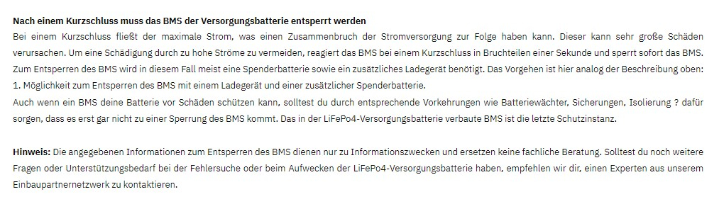

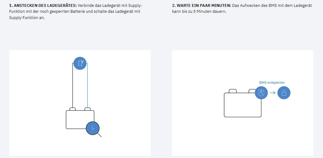

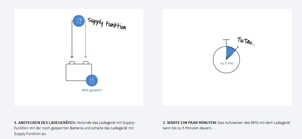

bandit6401
Beiträge: 85
Roller: Seat Mo 125
PLZ: 38530
Dann hilft nur noch Wechsel ?
Oder geht sowas wie im Bilder Anhang auch hier?
