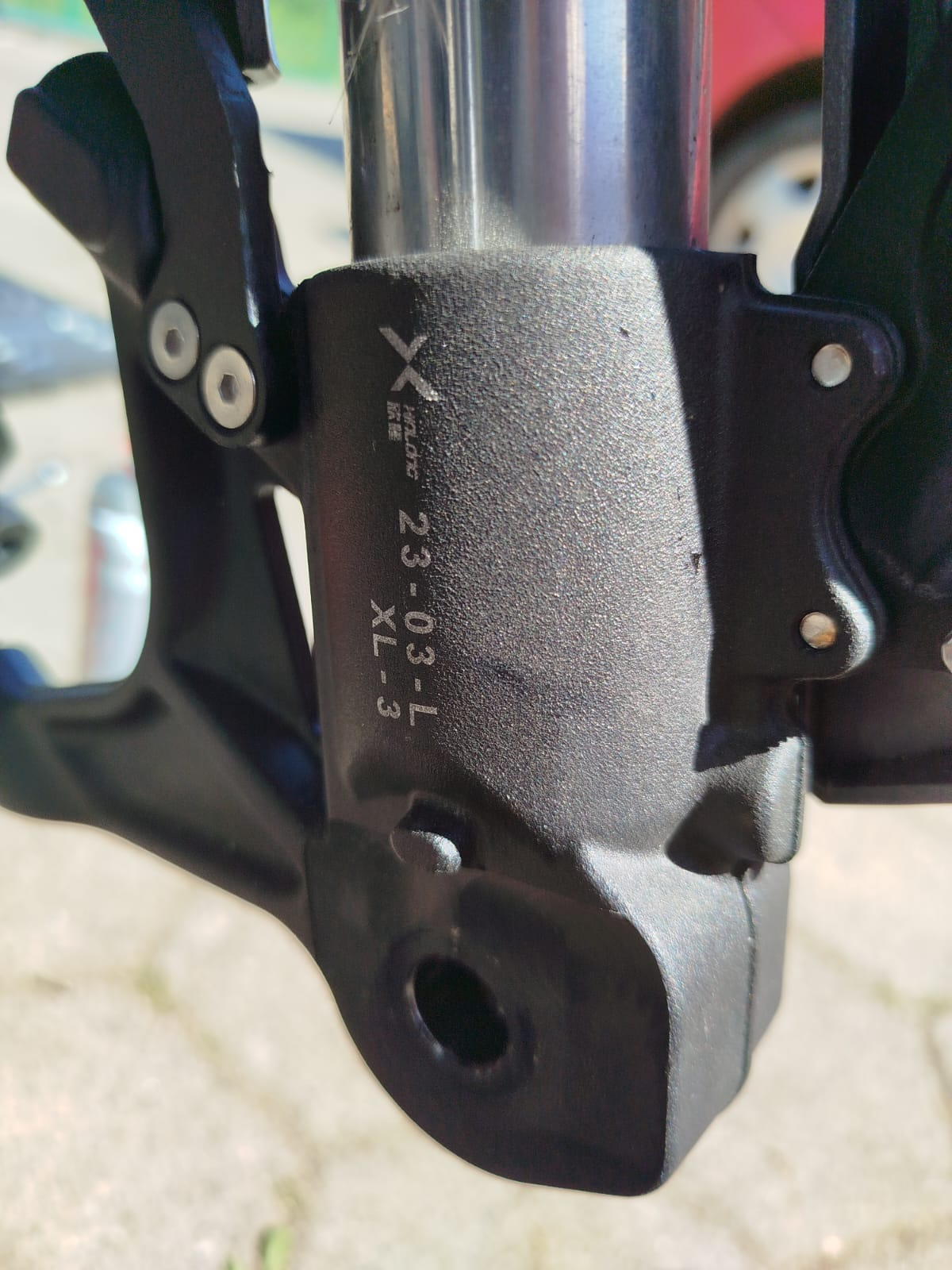

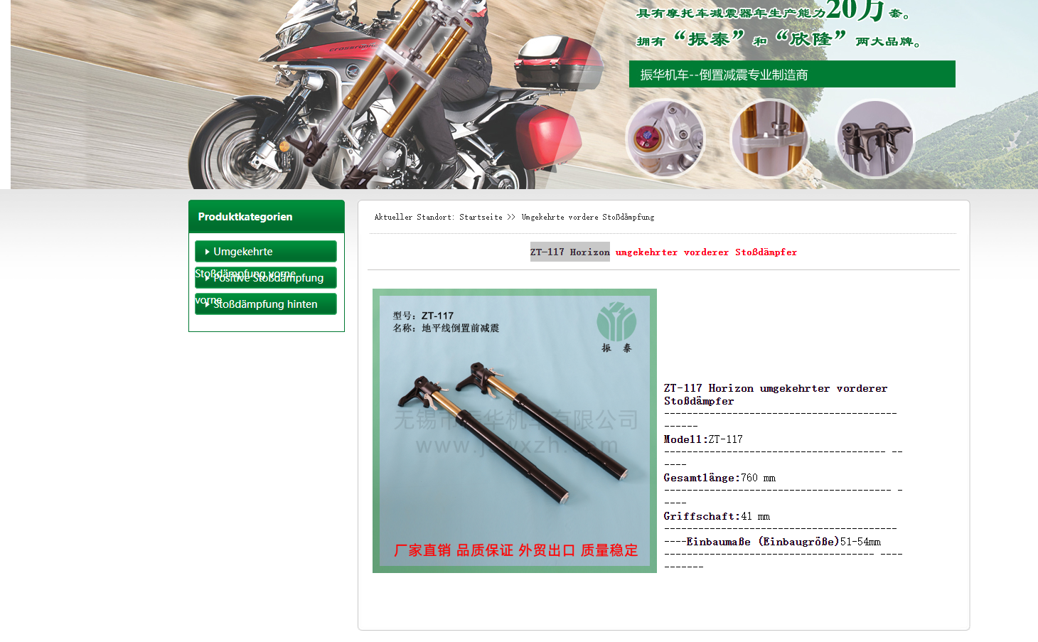

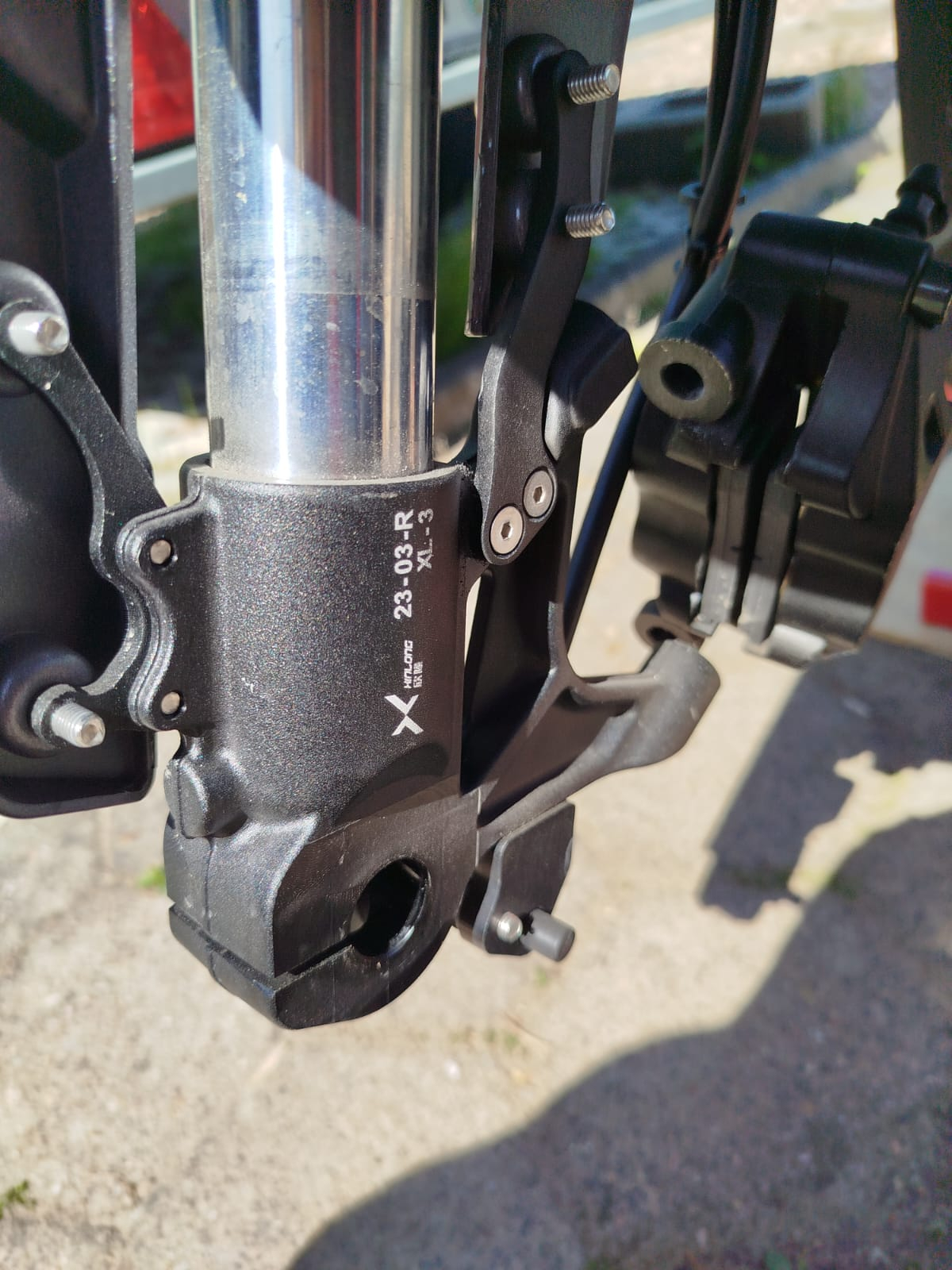

Das hier sind übrigens die Federbeine vorne die bei der Tinbot eingebaut werden. Leider habe ich keine Ersatzteile gefunden ( Gleitbuchsen, Abstreifer usw..)
http://www.cnshock.com/ProductView.asp? ... SortID=198 Und das sind die Klötze Vorne.

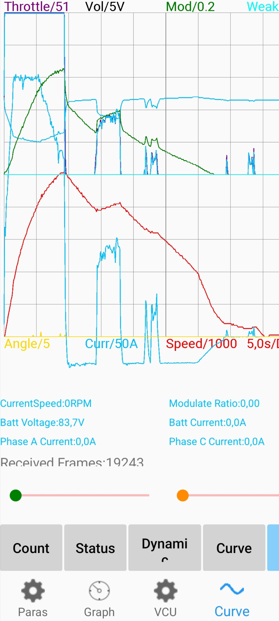

Das traue ich mich an meinem Roller nicht zu tun hab bedenken das die Gabel abknickt.koka_S hat geschrieben: Mi 8. Mai 2024, 19:36 Heute habe ich tatsächlich 350A an dem Akku gemessen (Vorderrad gegen die Wand), bei 98% Akku und einer Spannung von 84Volt ergibt es eine maximale Leistung von 29,4kW.
Hat der Controller mit einer locked rotor oder ähnlichen Meldung irgendwann abgeschaltet?
Wie schnell ging es bis die 350A angezeigt wurden? Mein 721800 im Roller braucht etwa 1,5Sekunden bis er beim Beschleunigen die eingestellten 400A erreicht.
Hast du Zugriff auf den Controller und zufällig ein Log-File mit der Fardriver App gemacht. Der Fardriver kann die ersten 50Sekunden nach dem Start die Messdaten in eine Grafik packen. Zwar nicht ganz perfekt aber immerhin gibt es ein Log.

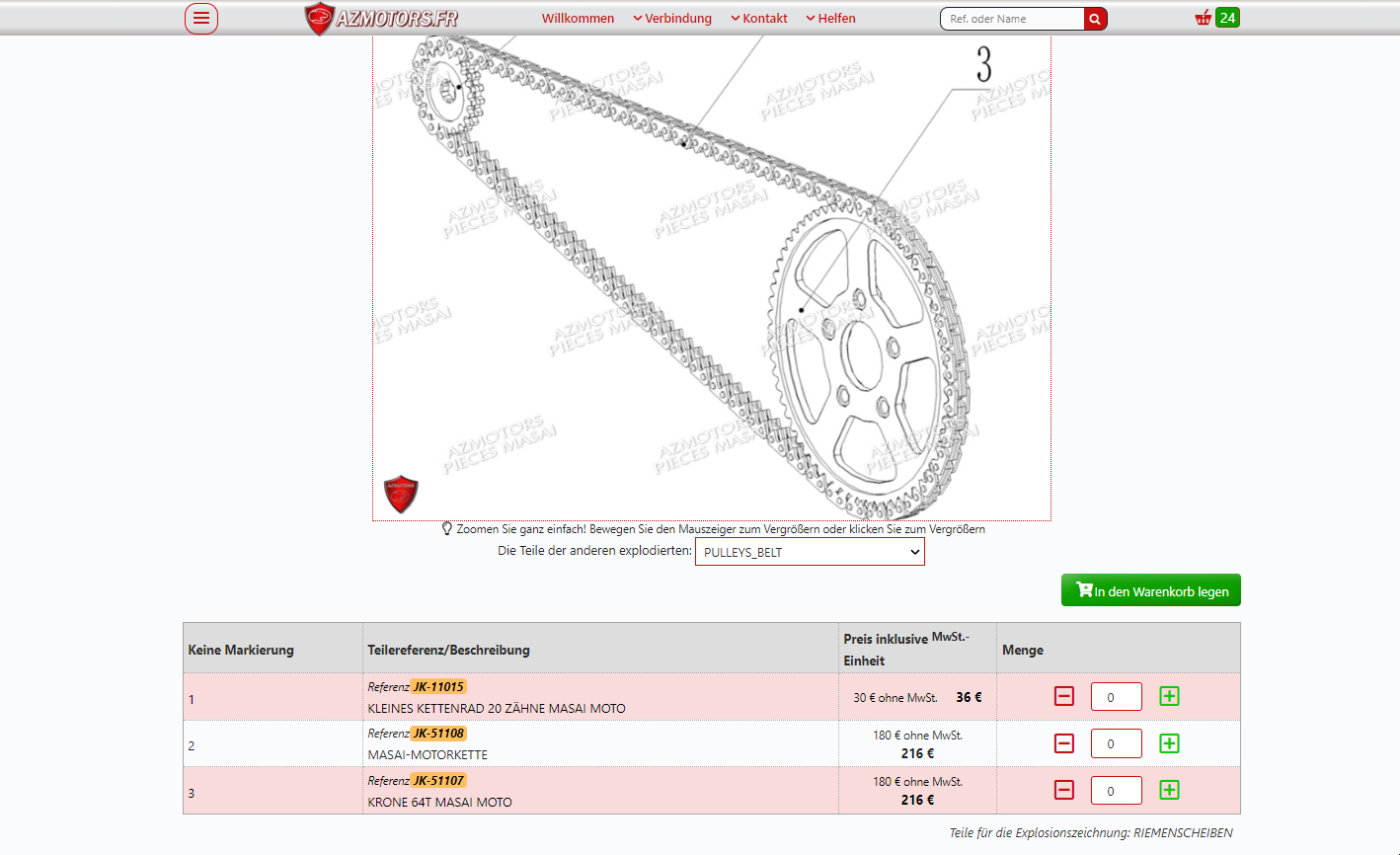

Der Controller hat nicht abgeschaltet, das hat mich auch gewundert. Ich habe nur den max. Wert sehen können, nicht den verlauf da ich kein Logger habe. Zugang zum Controller bekomme ich hoffentlich nächste Woche wenn mein Bluetooth Adapter von Alli kommt.
Gestern habe ich die Drehzahlen im Leerlauf auf Stufe S aufgebockt gemessen, Tacho zeigte 148km/h.
Getriebe Ausgang hat 20 Zähne. Drehzahl 3930U/min
Am Rad mit Ritzel 67 Zähne. Drehzahl 1170U/min
Bei einem Reifen mit 150/55R17 und einem Umfang von 181,4 cm wären das 127km/h.
Das bedeutet wir haben reichlich Luft nach oben um hinten einen Größeren und gängigeren Reifen zu fahren. Zb. 150/60 oder 150/70.
Hat das schon mal jemand gemacht beim Tüv? Ist das Eintragen dann per Einzelabnahme?
Edit: Hier habe zufällig Teile für die baugleiche Masai RS1 gefunden https://www.azmotors.fr/PIECES_MASAI/MO ... RROIE.html
Die Version hat hinten ein kleineres Kettenrad Drauf mit nur 64 Zähnen. Somit ist die Endgeschwindigkeit um Theoretische 6 km/h schneller.
