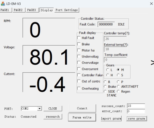

Es funktioniert.
Ich habe den Tipp bekommen, dass das Moped nicht nur angeschaltet sein muss sondern sich auch im Fahrmodus befinden muss. Also Hinterrad aufgebockt und sieh da ...
Trotzdem vielen Dank für Eure Tipps.

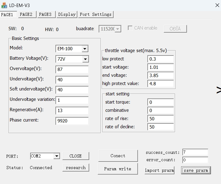

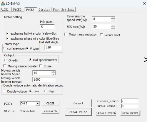

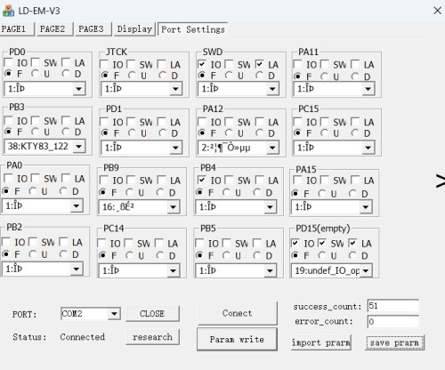

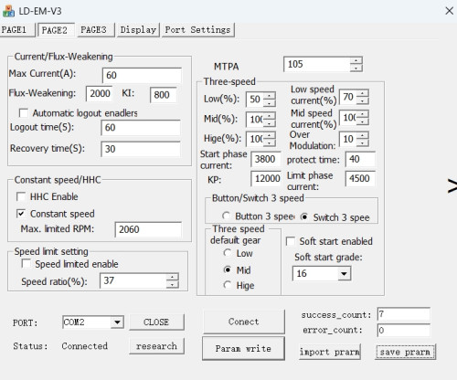

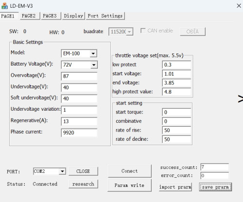

Ist eine CAN Version mit transparent blauem Gehäuse.
Der Fahrmodus ist beim Second Ride Kit so gelöst, dass nach dem Anschalten des Mopeds man noch nicht fahren kann, eine LED blinkt langsam. Dann den Start-Taster gedrückt und der Gasgriff ist aktiv.
Kleine Falle bei dem Moped: es geht nach ein paar Minuten in den Standby und die Verbindung ist weg. Das möchte nicht beim Aufspielen neuer Parameter passieren.
Ich nutze die Software vom Händler des USB Adapters, es ist Version EM_V3-49V. Da ist einiges anders als in der Votol Wiki.Schade, dass es keine Dokumentation für jede Softwareversion gibt.
