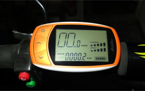

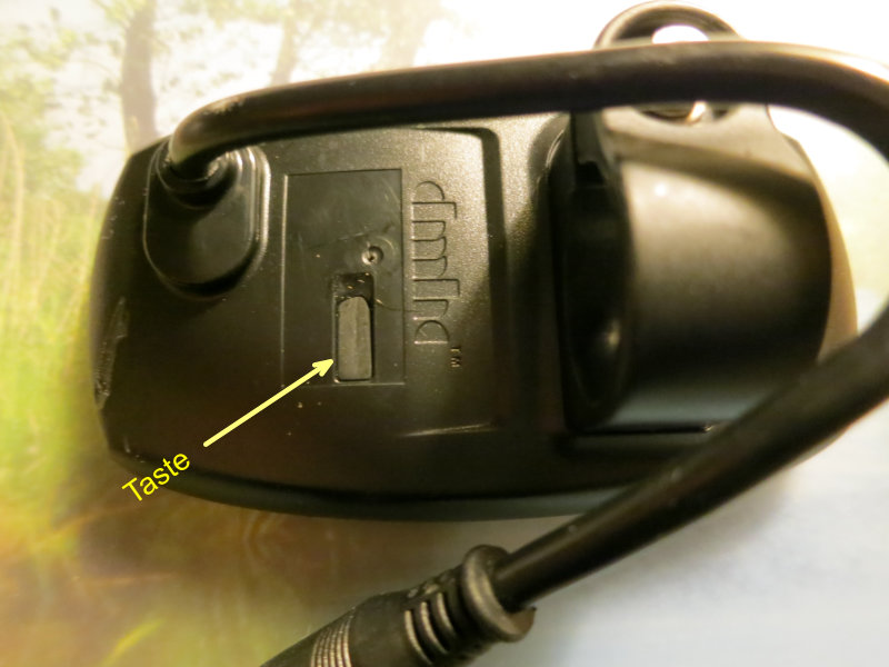

von Deinem digitalen Tacho hast Du doch eine Bedienungsanleitung.
Da unsere Tachos anscheinend gleich sind habe ich mal eine Frage dazu.
Auf der Rückseite gibt es eine Taste. Weißt Du was man damit einstellen kann?
Gruß Harry

Hallo Harry.
Die Taste ist mir ja noch gar nicht aufgefallen. Da schaue ich morgen nach, wenn der Revoluzzer oben ist. In der Bedienungsanleitung steht dazu leider nichts.

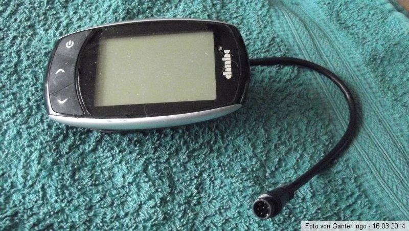

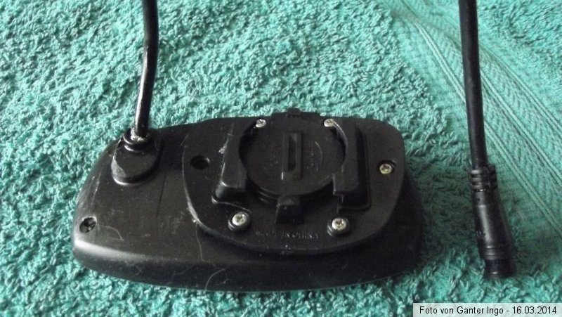

Moin-Moin.
Von vorne sehen die MF-Display zwar gleich aus, aber hinten gibt es Unterschiede. Bei mir ist mittig die Befestigungslasche, die man in die Halterung am Lenker einschiebt. Mittig in diesem Verbindungsstück ist eine Stützbatterie untergebracht, um Datenverlust zu vermeiden. Eine Taste ist bei meinem Teil nicht vorhanden. Drücke Sie doch einfach mal, Harry. Die Taste, nicht Deine Frau. Das machst Du doch sicherlich sowieso jeden Tag. :D
