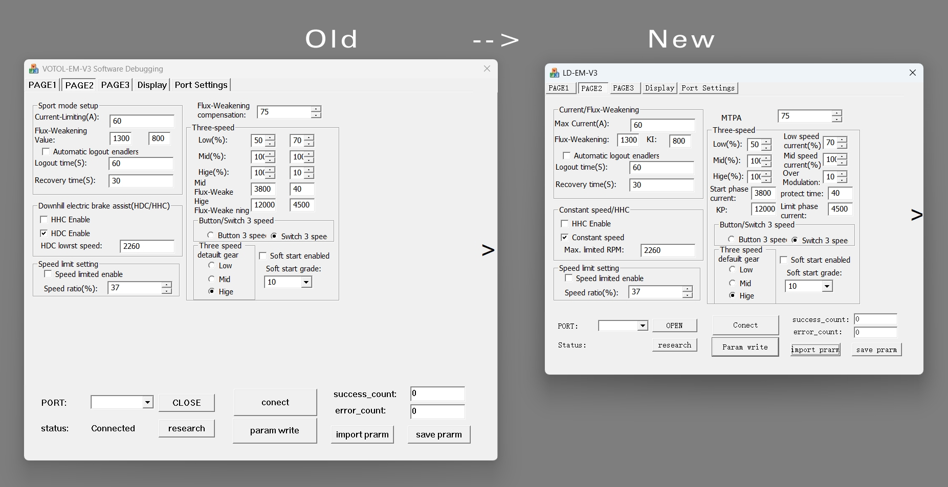

Danke für die Warnung. Mit dem Start Phase Current hast Du aber keine Erfahrung oder? Seltsamerweise gab es diese Option anscheinend in der älteren Votol Software nicht. Oder wie ist das, sind es die ganzen Zeit die gleichen Parameter und man hat nur die Namen gewechselt?
Links ältere Version mit Flux-Werten und rechts neuere Version mit ...

Sieht wirklich so aus, als hätten sich in der neueren Version nur die Bezeichnungen geändert. Am Flux Weakening habe ich auch einmal herumgespielt, aber gebracht hat es bei mir nichts- im Gegenteil. Wenn ich z.B. am High Flux (oder neu KP) an dem 12000er Wert nach unten ging, lief der Motor gar nicht mehr über Schritttempo. Was entscheident ist, sind ganz links oben Deine z.B. 60A. Das ist ungefähr die halbe Leistung, die der Controller kann. Je nach Deiner BMS Auslegung beeinfluust Du nur mit diesem Wert die gesamte Leistung des Motors.

Aber ich bin auch neugierig, was im legalen Rahmen möglich ist und da fiel mir der Start Phase Current auf. Der Phase Current steht auf Page 1 auf 9920, ein Standardwert den man nicht verändern sollte und ich auch nicht verändern will. Ich frage mich, ob der Start Phase Current quasi die gleiche Einheit hat und man ihn im Bereich bis 9920 frei setzen könnte, ohne das was durchbrennt.

Du meinst also "Start Phase Current" ist das gleiche wie "Flux Weaking", das sind nur zwei Namen für ein und dieselbe Sache?

nach meiner Erfahrung ist es beim VOTOL extrem wichtig, dass im Feld oben links auf page 2 die Maximale Stromgenze eingestellt wird.
In der alten Version der Software erweckt die englische Beschriftung den Eindruck, es sei eine Einstellung ausschließlich für den Sport mode.
Ist es aber nicht. Hier wird der maximale Stromzufluss auf Akku-Seite begrenzt.
Mit busbar-current auf page 1 lässt sich bei mir (alte Version) der Strom nicht begrenzen.
Mein Eindruck ist, dass die jetzt in der neuen (englischen) Software-Version endlich die richtigen Feldbezeichnungen drin stehen und nur die Beschriftung in der früheren Software falsch war. Insofern hätte sich in der Software selbst (seit 2021) wenig geändert und die Eintragungen in Felder (mit jetzt korrektem Namen) haben gleiche Wirkung. Zumindest mein Eindruck.
Kleine Werte im Feld, das heute start phase current heißt, verhinderten bei mir rabiate Beschleunigung nicht!
Erst die Reduktion bei "current limiting" / "Max current" hat dann geholfen.

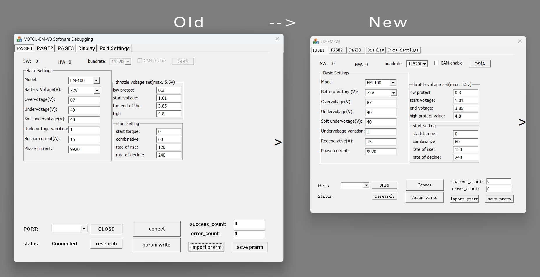

Deine Beobachtung, dass der busbar current auf Page 1 nicht den Strom begrenzt passt zu der neuen Bezeichnung, dass es eigentlich nur der Reku Strom ist. Und anders herum steht bei mir beim Reku Strom 15A drin und wenn die neue Bezeichnung falsch wäre, dann hätte ich nur etwa 1kW. Das ist definitiv nicht so.
Ich finde ja, dass neue Votol Interface hätte einen Aufschrei der Empörung auslösen müssen, denn nun stellt sicher heraus, dass so einige Parameter etwas ganz anderes bedeuten und viele Setups gar keinen Sinn ergaben. Hier mal Page 1 bis 3 im Vergleich.
Ich bin ja erst seit kurzem im Votol Universum dabei und habe gleich mit dem neuen Interface gestartet, was das Votol Rätselraten etwas vereinfacht.
Ein Rätsel des neuen Votol Interface ist nun, dass damit keine Leistungsparameter mehr für den Sportmodus vorhanden sind, nur für den Automatic logout. Also was macht der Sport Modus? Was denkt Ihr?

dazu kann ich Dir nur sagen, dass die Gerätesoftware meines VOTOL EM150s dem maximalen Strom folgt, den ich im Feld OLD-Sport-Modus (was dann NEW max current wäre) eingestellt habe und nicht der Genze von OLD bus bar current.
Welchen h/w und s/w -Stand Du im Gerät hast, gibt dein Sceen-Shot nicht an.
Hier mein Geräte-h/w und s/w-Stand:
Es gibt alte Einstellsoftware für alte Geräte vor 2020, bei denen die Felder ganz andere sind. Ich habe einen EM150 aus 2021 und die Software die wir hier OLD nennen hat Bezeichnungsfehler gegenüber der Funktion in meinem Gerät. Ob die Software NEW fehlerfrei meinen Gerätestand oder den der Aktuellen Geräte richtig beschreibt weiß ich natürlich nicht. Erwarten würde ich: Die neue Einstellsoftware hat die alten Fehlbezeichnungen nicht mehr. Evtl. haben sich aber neue Fehler eingeschlichen, als chinesische Wörter neu ins Englische übertragen wurden.
Was bei NEW mit Regenerativ(A) gemeint ist, bleibt offenbar ein Rätsel der chinesischen Programmierer.
