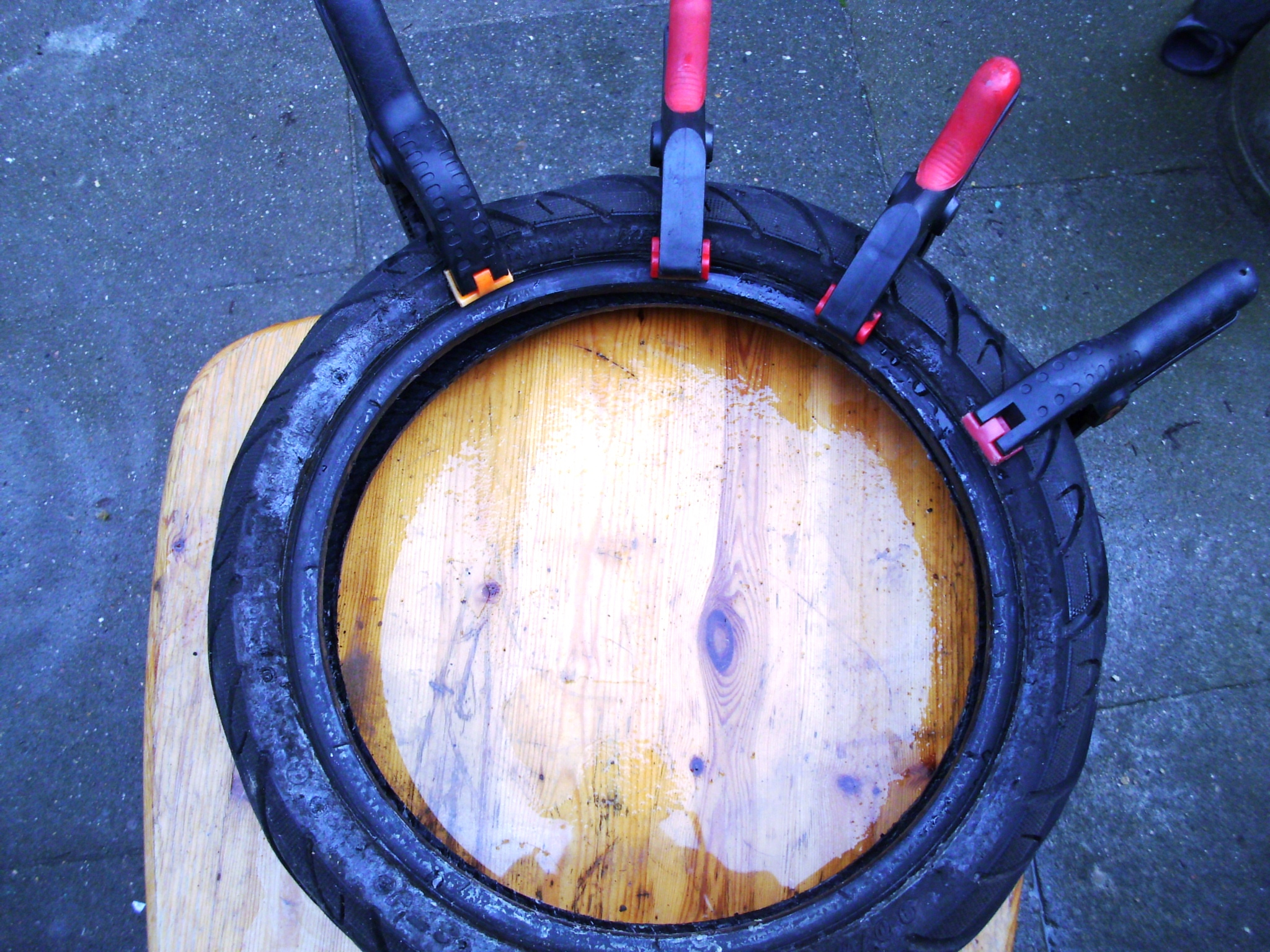

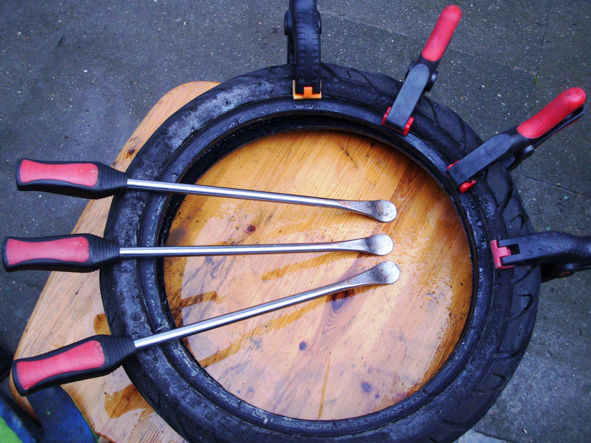

Das Problem entsteht bei der Montage des Reifens, eine reine Katastrophe .Habe dadurch den Reifen beschädigt mit Auswuchtwerkzeug, da der Reifen zu stramm war.
Hier muss man unbedingt mit Klemmzwingen oder ähnl. arbeiten, um den Reifen auf die 2-te Seite der Felge drauf zu bekommen, gegebenenfalls einfetten.
P.S:Klemmzwingen werden nicht an den Stuhl angeklemmt ,nur beidseitig an den Reifen.

Ich habs zwei tage versucht, und dann vom Reifenfritrzen machen lassen. Man kann auch einen kleinen Schraubstock benutzen, oder Ähnliches, Ich glaube nicht, das die von dir abgebildeten Zwingen realistisch helfen.
Ich hab PKW Montierhebel genommen. Und die Decke insoweit beschädigt, das Ich jetzt mit Schlauch fahren muss.
