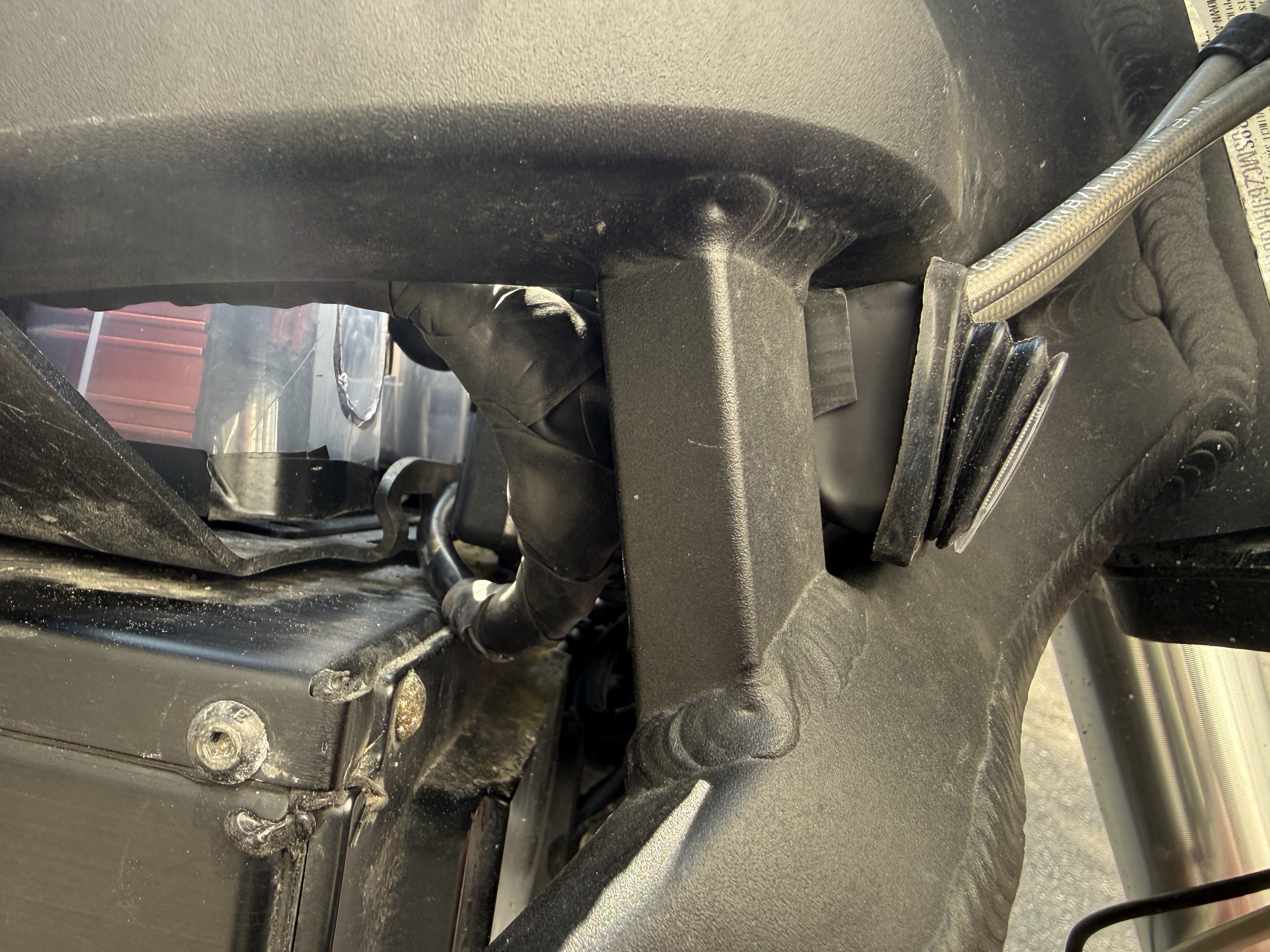

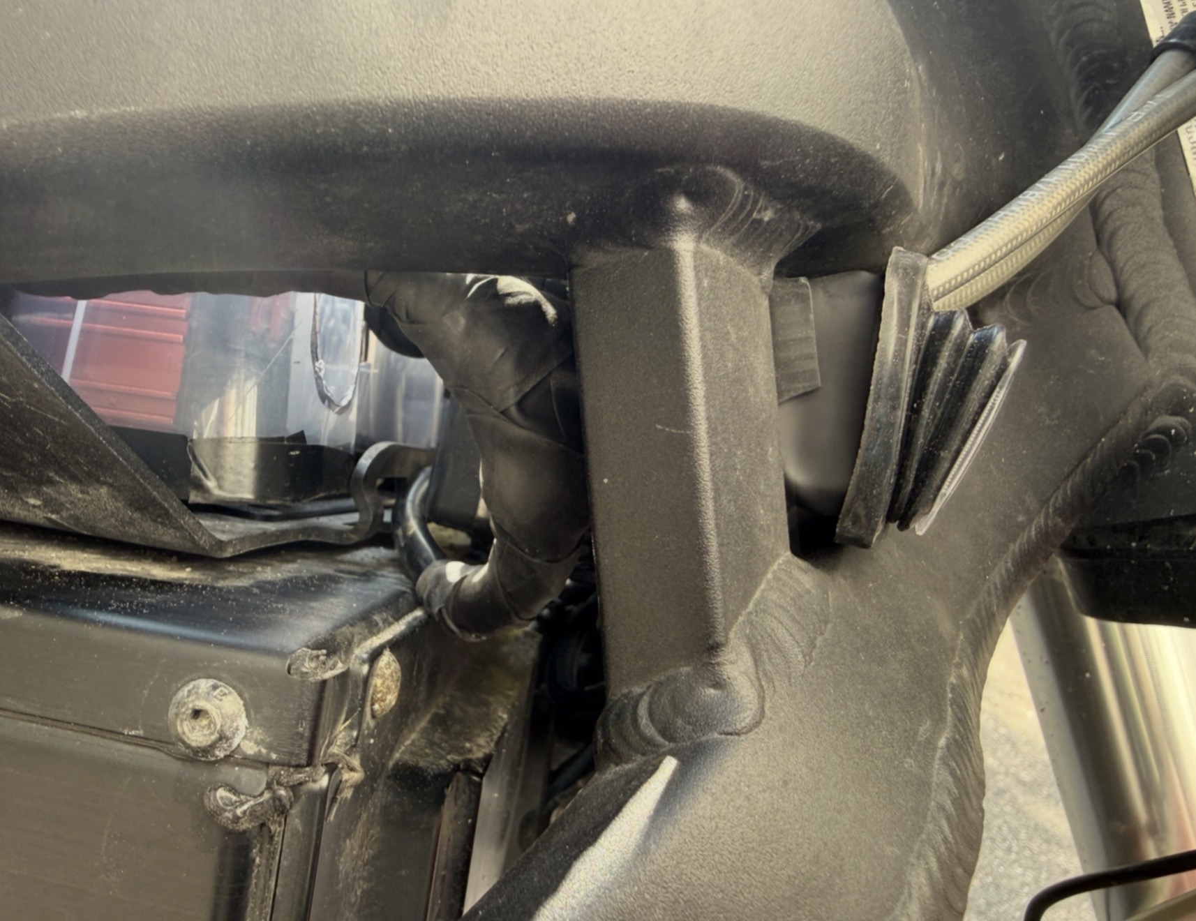

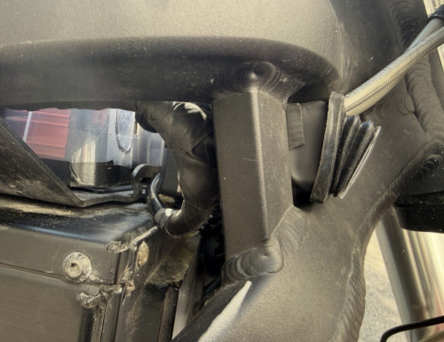

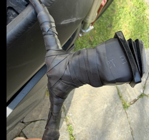

Der Gummistöpsel vom Original gefällt mir besser als der andere Deckel; aber den wird man wohl nicht einzeln kriegen?

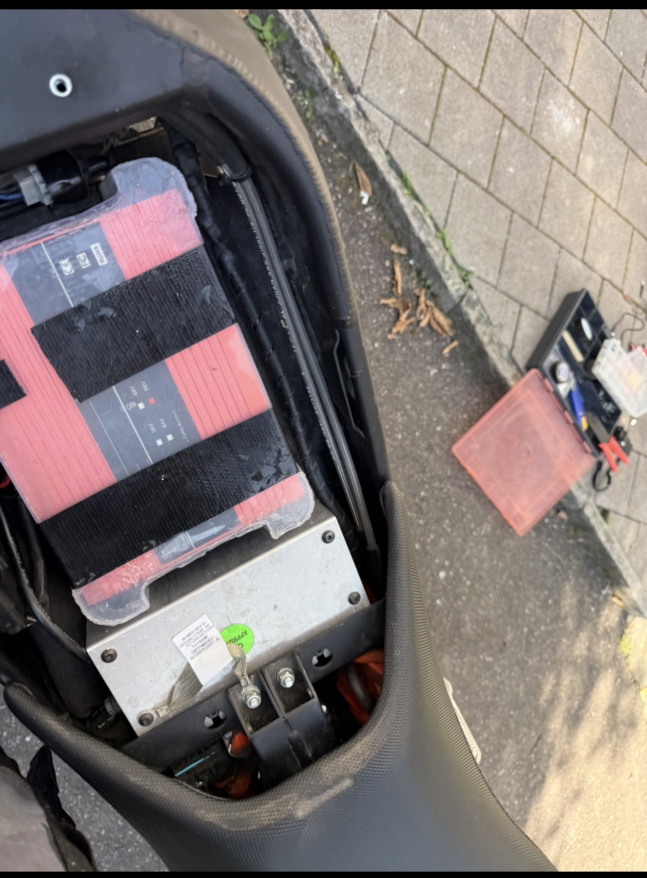

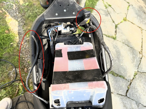

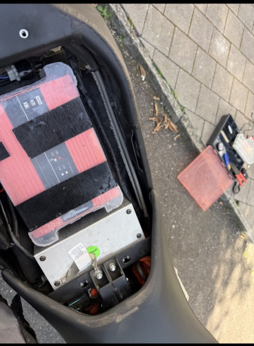

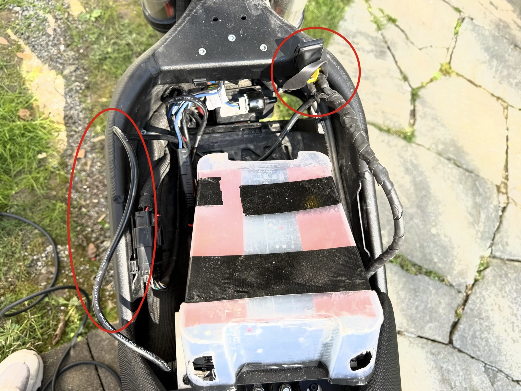

Der nächste Schritt ist geschafft: Der IP65-Kippschalter ist montiert und für maximale Wetterbeständigkeit zusätzlich mit Gummi abgedichtet.
Auf dem aktuellen Foto erkennt man das rote Zusatzladegerät in der Mitte. Links befindet sich die neue Zuleitung: Hier habe ich den ursprünglichen Schukostecker entfernt und durch eine C14-Buchse ersetzt, um eine saubere, modulare Verbindung zu schaffen.
Rechts sieht man das gelbe Gehäuse des neuen Knopfes. Hier habe ich die Zuleitung unterbrochen, die direkt auf den Anderson-Stecker führt. Mit diesem gelben Schalter lässt sich das Zusatzladegerät nun bequem und sicher zuschalten.
Ein wichtiger Punkt bei der Verlegung war mir die Service-Freundlichkeit: Ich habe alle Kabel und Komponenten so platziert, dass der Tank (die Tankattrappe) weiterhin ohne Gefummel abgenommen werden kann. Keine Kabel im Weg, keine Steckverbindungen, die man erst mühsam lösen muss – das bleibt alles so modular, wie es ab Werk gedacht war.
Die aktuelle Abdeckung des Ladegeräts ist allerdings noch ein Prototyp. Da das Gerät im Betrieb ordentlich Wärme entwickelt, habe ich hinten bereits zwei Luftlöcher gesetzt. Da der integrierte Lüfter aber aktiv Frischluft ansaugen muss, plane ich hier noch ein Upgrade: Ich werde eine Art Ansaugschnorchel bauen, inspiriert von den Safari-Geländewagen. Damit stelle ich sicher, dass das Ladegerät immer genug kühle Luft bekommt, während das System gleichzeitig bestmöglich vor Schmutz und Spritzwasser geschützt bleibt.

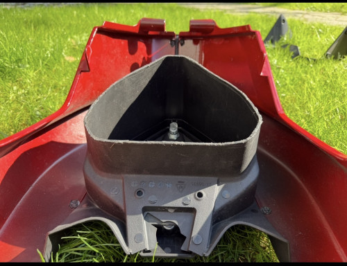

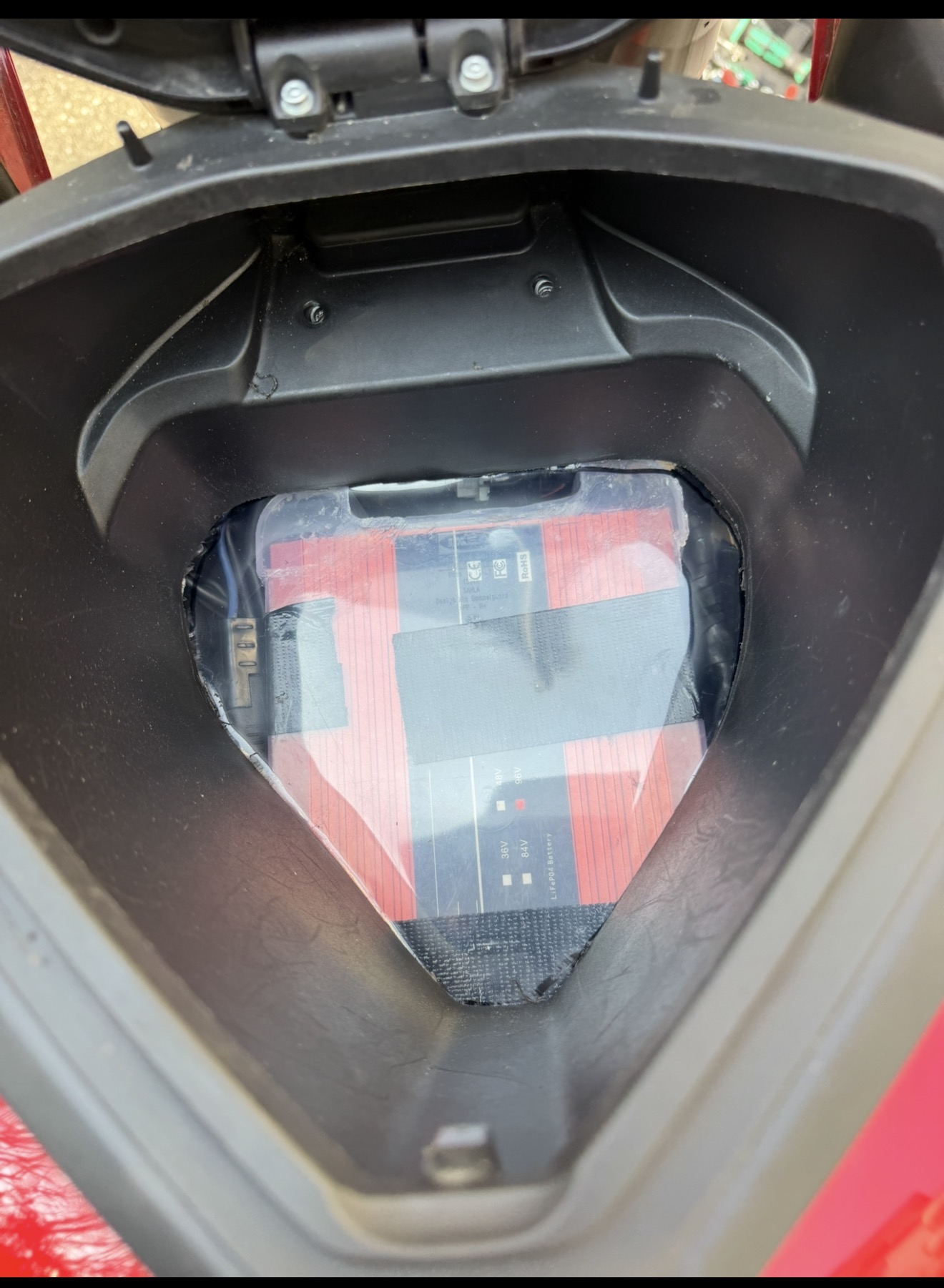

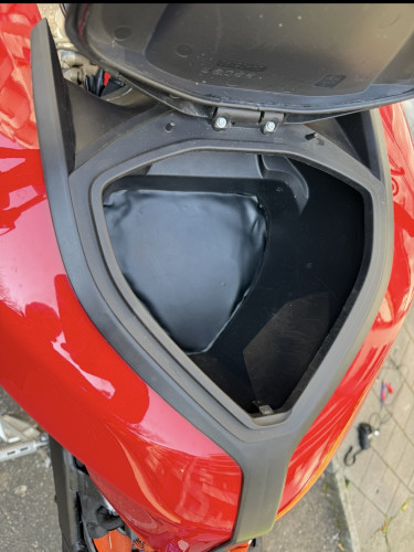

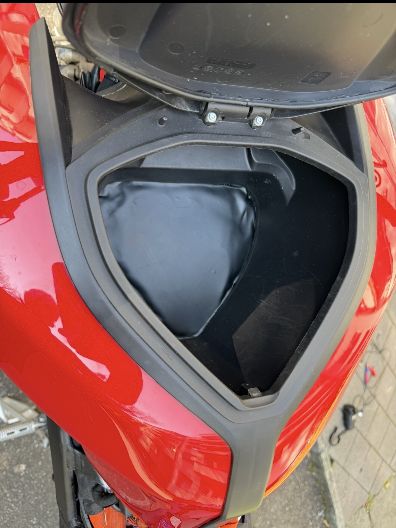

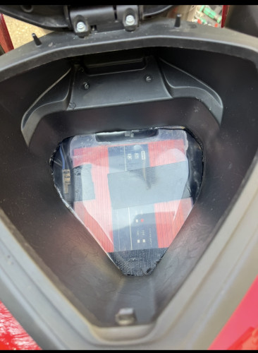

Sehe ich das richtig, dass diese Bauform fernöstlicher Ladegeräte inkl. Schutzkappe und etwas Luft zum Atmen unter das Staufach in der Tankattrappe passt, ohne dass man dort etwas nacharbeiten/beschneiden muss

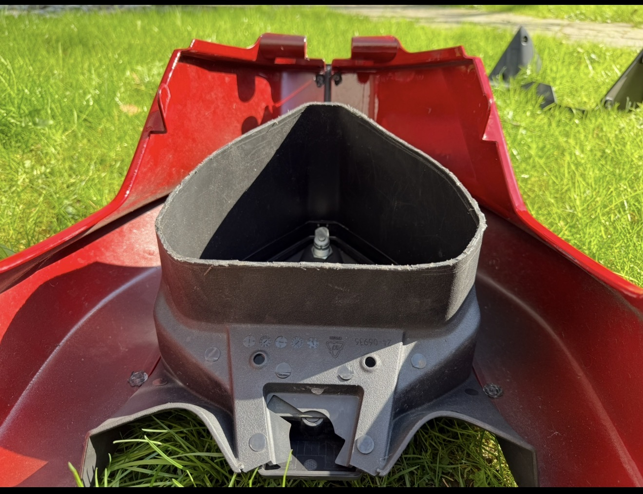

@Michael: Nicht ganz – man muss schon Hand anlegen. Damit der Lader inklusive Verkabelung und Luft zum Atmen unter das Staufach passt, muss man das originale Fach um ca. 7 cm kürzen (abschneiden). Es passt also nicht 'einfach so', ohne den Stauraum zu opfern.

Ah, Danke - nun ist meine Vorstellung wieder in Ordnung. Die "Ottenlader" lassen sich dort ja auch nur dann unterbringen, wenn das Fach flacher gemacht wird, und die sind nicht so viel höher.
