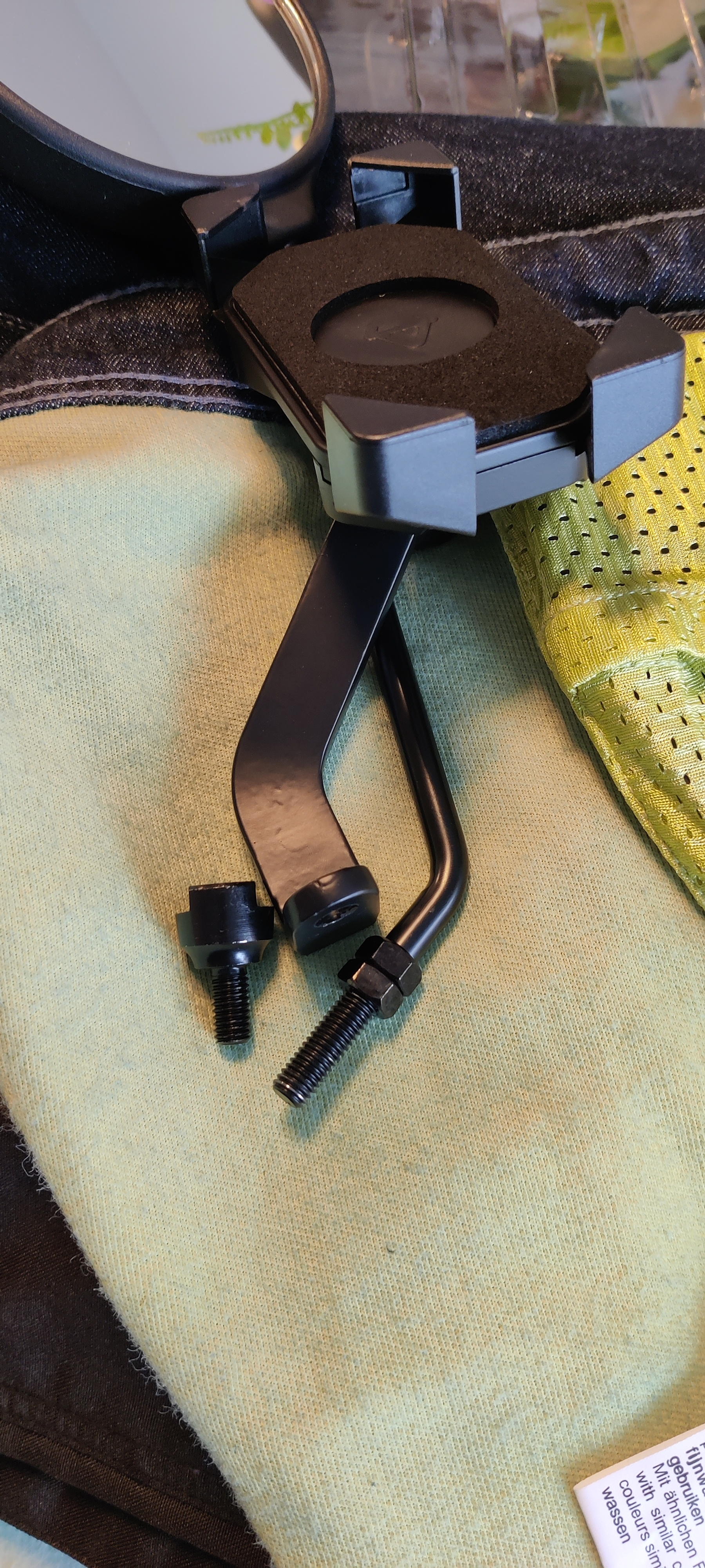

Louis Spiegel und original Niu Handyhalter passt nicht, das Spiegelgewinde ist zu lang. Mal gucken wie ich das lösen kann. Gewinde kürzen hab ich keine Geräte für

Einfache Eisensäge reicht.

und der kleine Adapter links lässt sich nicht mit der Handyhalterung verbinden und die Spiegel oben dran schrauben? Also der Adapter is zu lang?Mike-MI hat geschrieben: Do 18. Mär 2021, 13:07 Louis Spiegel und original Niu Handyhalter passt nicht, das Spiegelgewinde ist zu lang. Mal gucken wie ich das lösen kann. Gewinde kürzen hab ich keine Geräte für

Hab mir das irgendwie zurecht gefuscht mit der langen Schraube vom alten Spiegel und zusätzlich Müttern vom neuen Spiegel. Da ich auch eine DashCam Halterung am rechten Spiegel dran habe, passte das alles nicht zusammen. Muss da nochmal bei, Spiegelarme sind nicht richtig fest lassen sich noch drehen. Hab keine Maulschlüssel zuhause, Werkzeuge alles verliehen und mit Zange alles zerkratzt am Spiegelarm und Mutter.
Also echt diese ab Werk Spiegel sind für zwerge gebaut aber nicht für EU Menschen und die Gummi Dichtung auch anders befestigt, nicht wie es eigentlich soll, weil die sonst in der Luft hängt, durch die Zusatz Halter Handy, DashCam. Da läuft sonst Wasser ins Cockpit. Muss mir erstmal Maulschlüssel besorgen. Nichts mit 5 Minuten erledigt 1 Stunde dran gefummelt, und unbefriedigendes Ergebnis.
Die Louis Spiegel sind aber perfekt von der Länge, auch der Spiegel selbst ist größer. Lässt sich gut einstellen und man sieht endlich was.

Diese Gummi Tülle hat tatsächlich eine abdichtende Funktion? Na Bravo. Dann kann ich meine Spiegelverbreiterungen ja direkt vergessen.Mike-MI hat geschrieben: Do 18. Mär 2021, 14:50 Hab mir das irgendwie zurecht gefuscht mit der langen Schraube vom alten Spiegel und zusätzlich Müttern vom neuen Spiegel. Da ich auch eine DashCam Halterung am rechten Spiegel dran habe, passte das alles nicht zusammen. Muss da nochmal bei, Spiegelarme sind nicht richtig fest lassen sich noch drehen. Hab keine Maulschlüssel zuhause, Werkzeuge alles verliehen und mit Zange alles zerkratzt am Spiegelarm und Mutter.

Ja darunter offen mit freiliegenden Kabel wo sogar angeschlossener Stecker sichtbar ist. Der ist auch nicht isoliert, also sicher nicht Wasserdicht. Kann keine Fotos jetzt machen. Hab plane drauf
