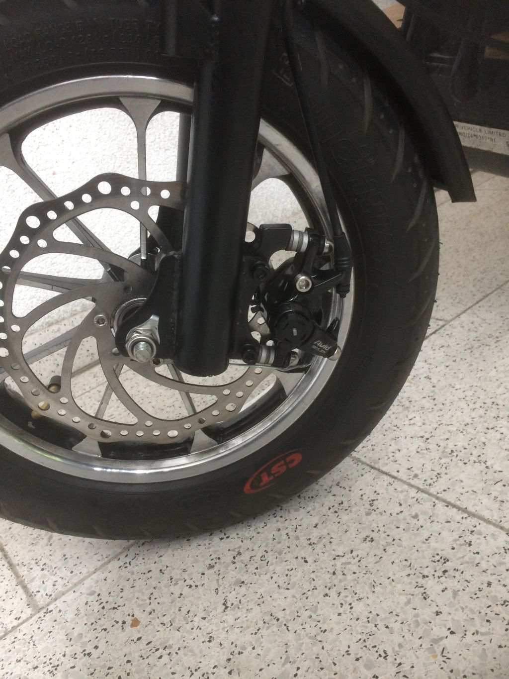

Bremssattel vorne ausgetauscht
Hallo Gemeinde,
es liess mir keine Ruhe mit der Vorderbremse, ständiges Gequitsche und Rubbeln beim Bremsen.
Habe jetzt einen Bremssattel von Avid eingebaut, passend für 180er Bremsscheiben, Typ BB7MTB S.
Nach 20 km Probefahrt alles top ! sattes gleichmäßiges Bremsen ohne Lärm !
Wermutstropfen, der Preis - knapp 60.- €, war es mir aber wert, es fährt sich einfach besser.
Und ein weiterer Pluspunkt, beide Bremsbacken lassen sich jeweils einzeln über Rasterschraube verstellen
bzw. nachstellen, die Backen mittig zur Scheibe ! kinderleicht ! Der Austausch hat keine 10 min gedauert.
hier noch ein Bild (links - alt, rechts - neu).

... auf jedenfall sicherer und langlebig. hier noch ein Bild vom eingebauten Zustand.

Vielen Dank, S21 daß Du hier deine Erfahrung mit uns tauschst.
Ich habe auch einen Revo Version 2.0 mit jeweils einer 180 mm
Scheibe vorne und hinten. Ich habe zuerst auch eine
Avid Typ BB7 MTB S ins Auge gefasst, war dann aber vom Preis
abgeschreckt. Da ich unbedingt die original NUTT sofort los
werden wollte, habe ich mich für:
Promax Scheibenbremse Disc Brake DSK 320 vorne o. hinten
160 mm oder 180 mm
entschieden. Die kosten nur etwa 20 Euro + Versand bei ibäh.
Die von mir vorerst provisorisch eingebauten Bremsen tun nun
seit 500 Km ohne Nachstellerei ihren Dienst. Wie man auf
nachfolgenden Fotos erkennen kann, habe ich noch etwas
Verbesserungsbedarf an der Größe des IS-Adapters und den
"Distanzhülsen".

@Stromtanker, besten Dank für die Info und Pics
die Konstruktion vom Avid-Bremssattel ist genial, weil man jede Bremsbacke einzeln (von Hand ohne Werkzeug)
schnell und einfach einstellen kann, sodass die Scheibe genau mittig sitzt. Dadurch bekommt man eine perfekte Bremswirkung.
