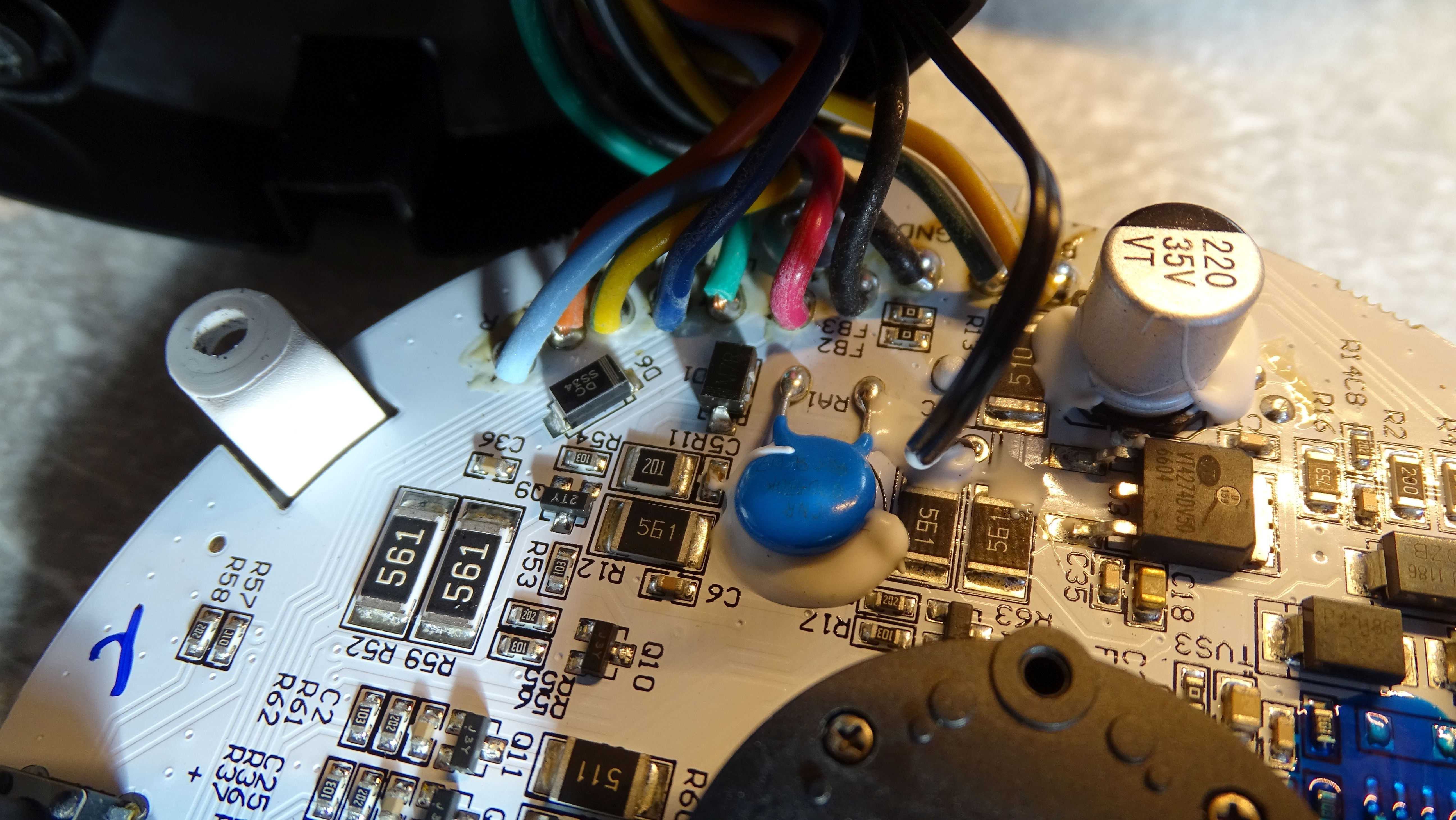

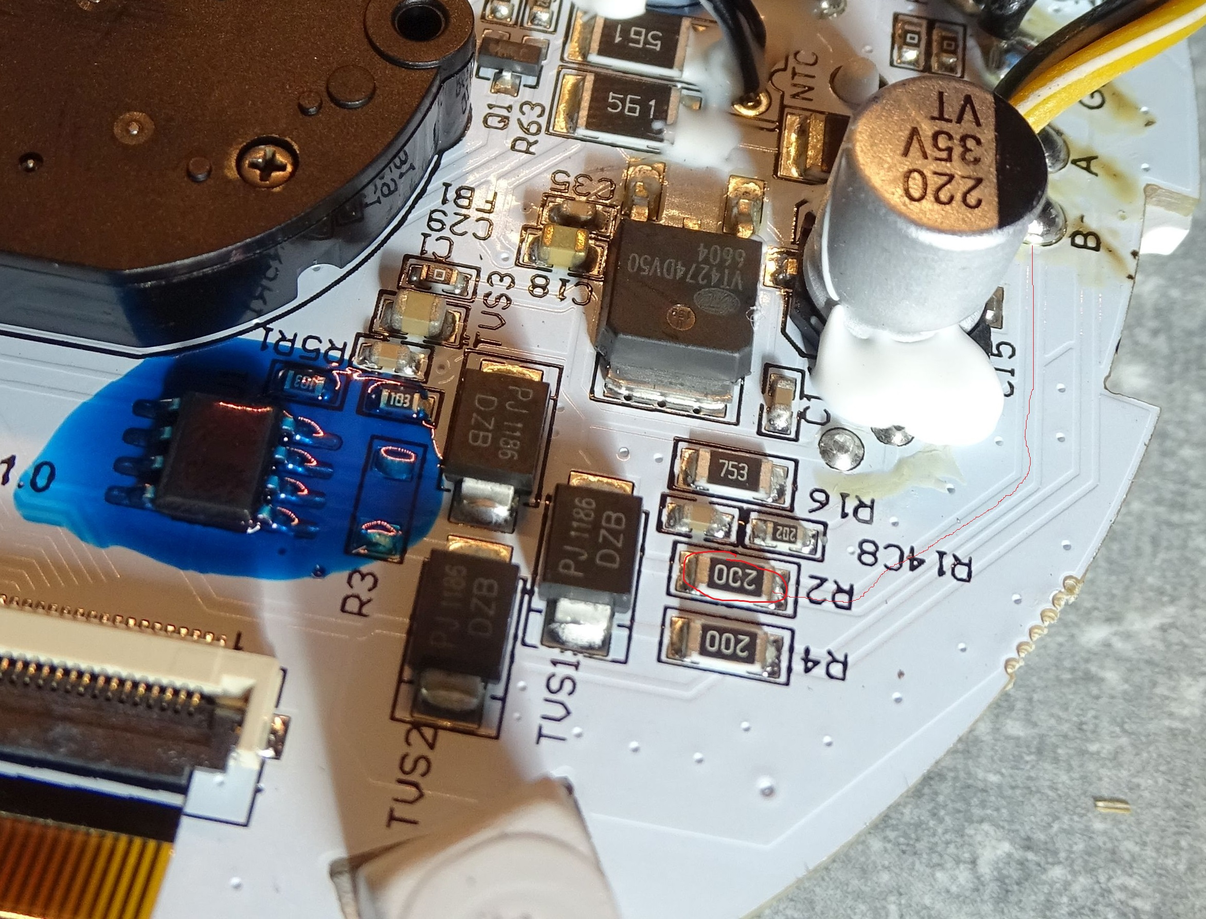

hier noch Bilder vom Tacho.

Danke dir für die Bilder. Der R2 sieht schon mal verdächtig aus. Die TVS-Bauteile sind Suppressordioden, das ist schon mal gut.

PROBLEM GELÖST!!!
Mein großen Dank an alle die mir geholfen haben, aber besonders Vulkan,
der den defekten Widerstand im Tacho gefunden hat!

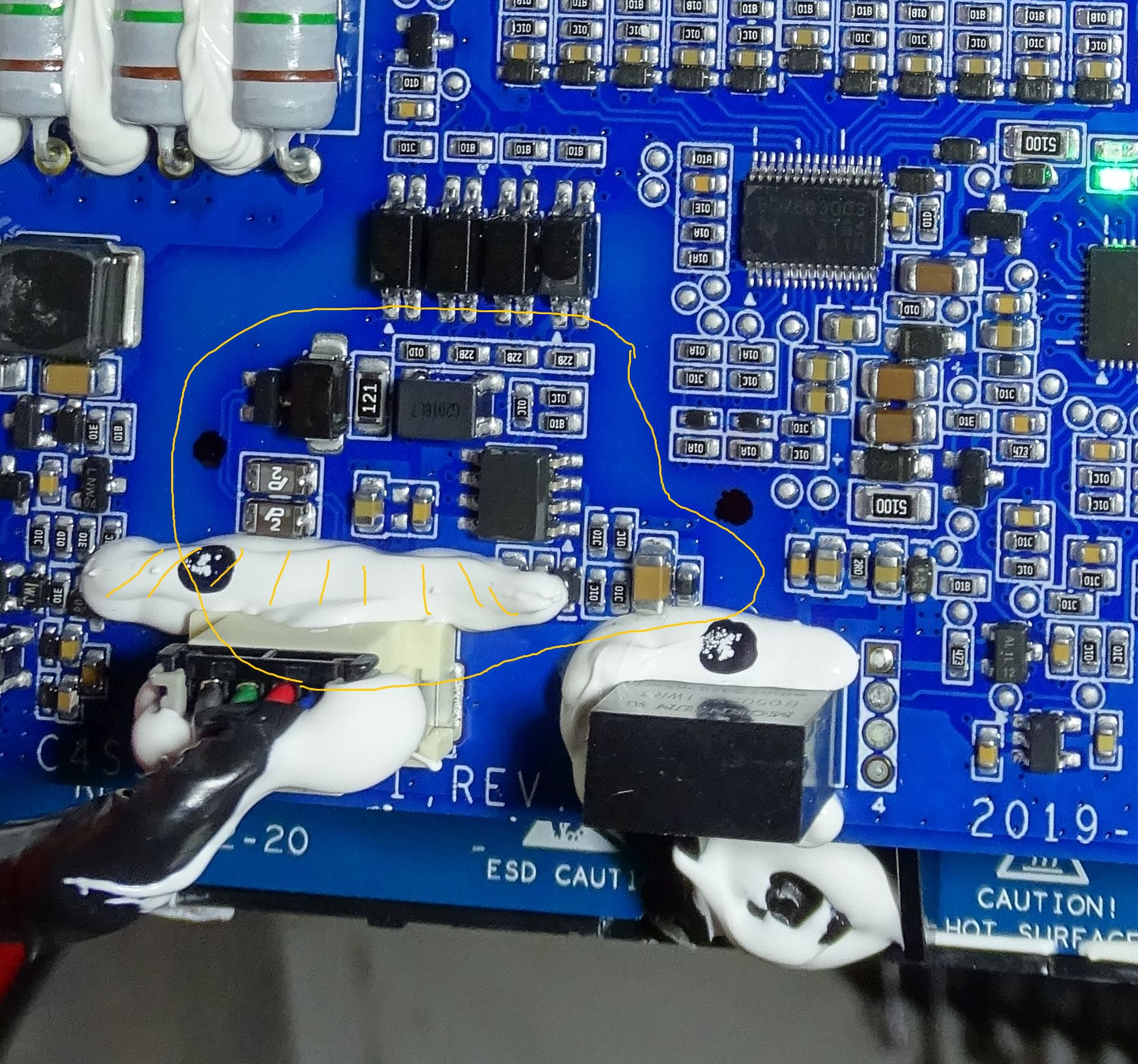

Wenn es wirklich das BMS ist, dann würde ich den Schaden im Bereich bei dem Vierfach-Stecker vermuten. Der Stromstoß kam ja über das grüne Kabel rein: Kann sein, dass sich ein paar Komponenten unter dem Kleber beim Stecker versteckt haben.
Beim Lösen kann im blödsten Fall die Lötstelle reissen, und nicht der Kleber.
Das ist wirklich heikel. Die Bastlerseele würde schon gerne schauen, ob man das nicht richten kann, aber an einem stromführenden BMS zu werkeln, und was ist wenn der Akku in Zukunft doch noch ein Problem hat, das ist alles nicht ganz ohne...
War das jetzt mit dem alten oder mit dem neuen Controller?
Falls du den alten Controller noch zur Hand hast, könntest du noch die beiden 20R0 Widerstände im Bereich 485 prüfen.
