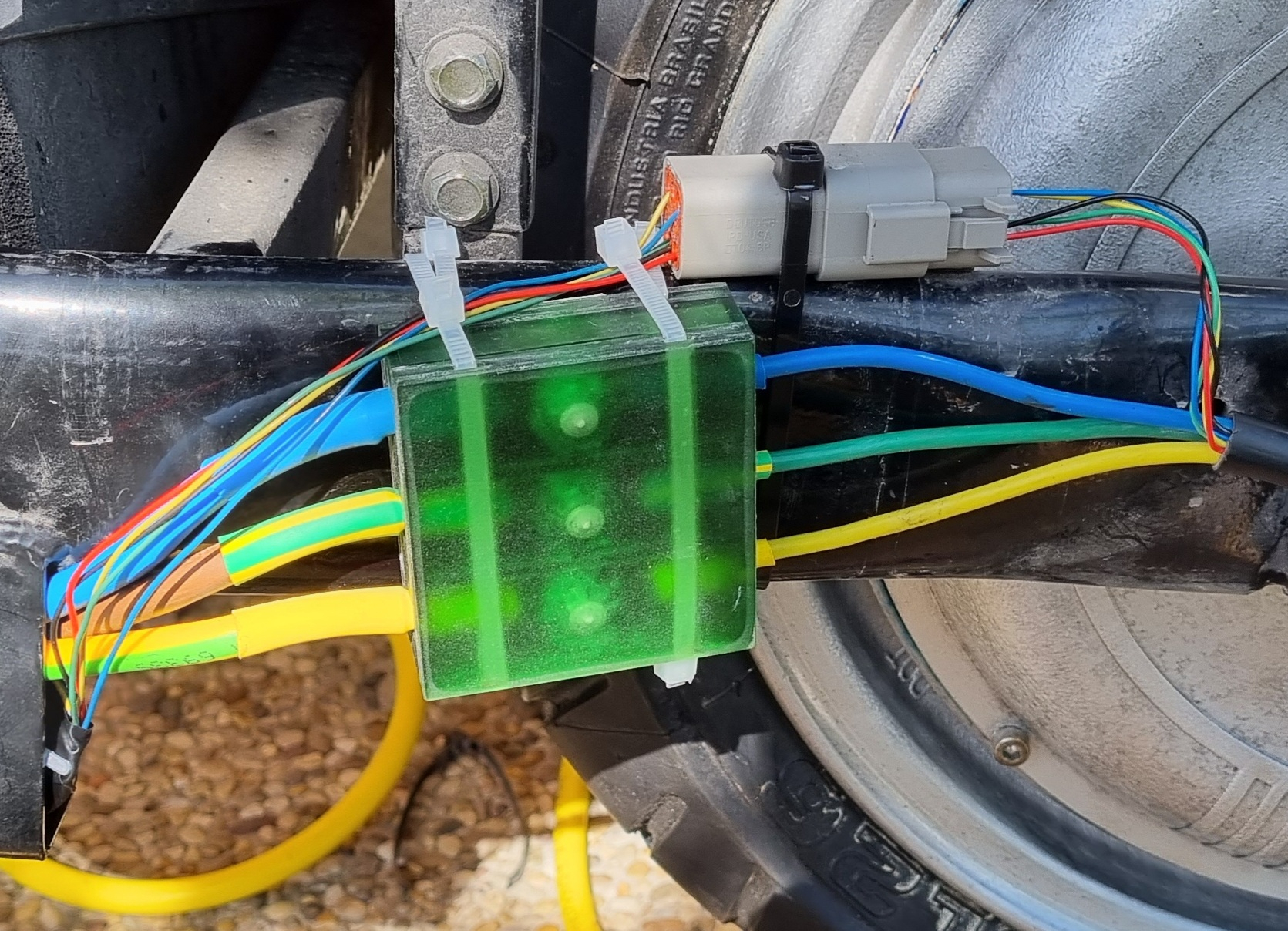

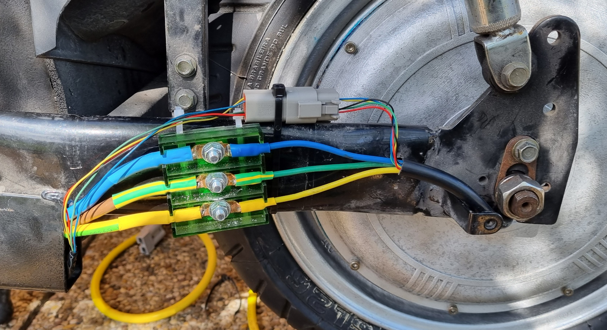

Klemme für schnelleren tausch!
Die Farbe ist zwar nicht der Hingucker für eine Klemme aber das Resin im SLA Drucker wechseln ist halt viel Arbeit

Warum sind deine Kabelschuhe nicht verzinkt? Oder täuscht das auf dem Bild.

Ja schon wieder neues Ladegerät, dieses soll einen hlheren wirkungsgrad haben und die Ladeleistung ist regelbar von 1A-25A, dass wollte ich damit ich den Ladestrom besser anpassen kann. Bei meinen Eltern kann ich dann max laden an einem schönen tag dank deren 10kwp pv anlage. In der Arbeit so dass der akku wieder voll ist zur heimreise. Zu hause lade ich dann noch so viel wie meine kleine pv anlage(1.6kwp) hergibt.
Es sind Kupfer-Kabelschuhe die auch im Stromnetz verbaut werden. CU hat eine bessere Leitfähigkeit und ich bekomm diese einfach schneller und leichter, kann mann nach dem crinpen auch noch schön verlöten damit da kein grünspan etc im schuh entsteht.

Eine saubere Klemmleiste ist das, und so ähnlich, wie es bei ALLEN E-Rollern mit Radnabenmotor sein sollte, serienmäßig schon!
