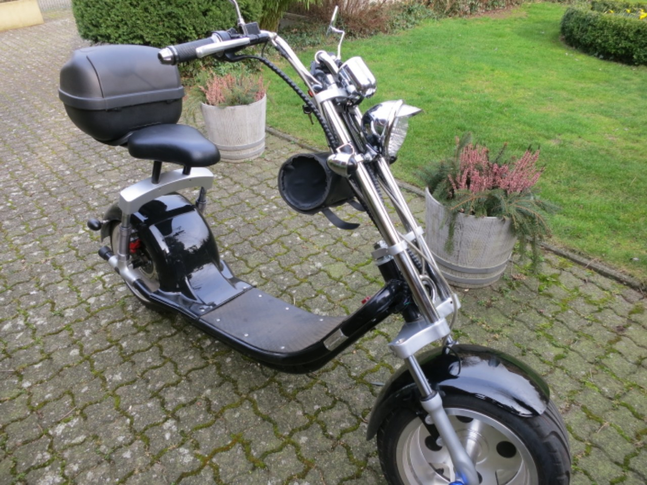

Re: Modifikationen der Harley Coco City
Also so wie das bei mir jetzt war, erst geschliffen, dann grundiert mit 30 Prozent Elastifizierer dann alles getrocknet bei geschliffen, aufgebaut und alles mit 2 Schicht Lackiert.
Würde so um die 450-500€ kosten bei uns.
Mein Vorteil ist das ich Lackierer seit 17 Jahren in dem Betrieb bin und daher nix bezahlt habe. Ist ja meins.
Allerdings der Kratzfeste Klarlack an dem Trittbrett reicht mir nicht, suche noch ein schönen Gummibelag was optisch super passt und seinen Zweck natürlich erfüllt.

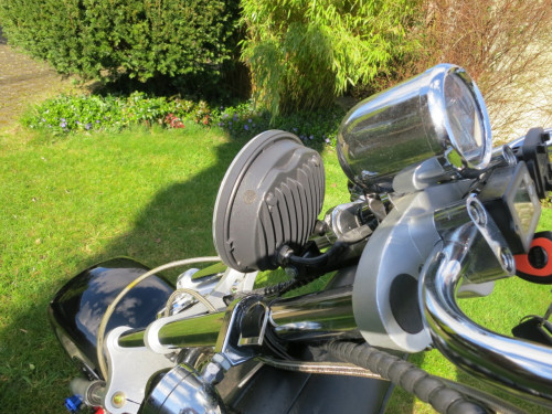

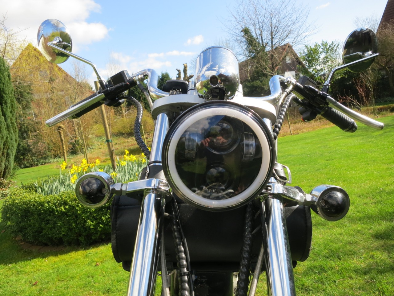

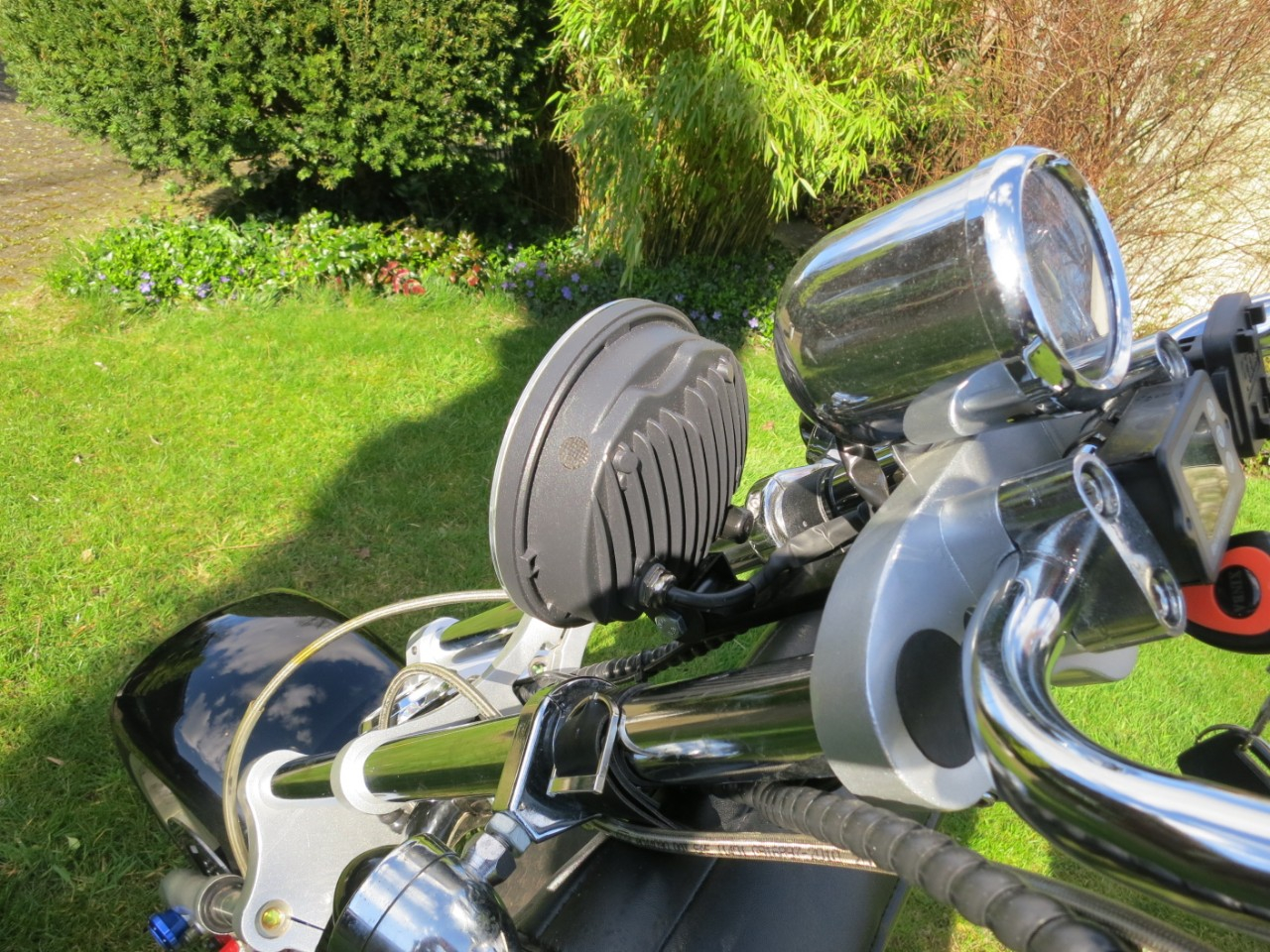

meiner Harley habe ich jetzt auch einen ordentlichen Scheinwerfer angebaut.
Na ja, optisch nicht ganz so gut wie der Originalscheinwerfer, aber der Einsatz passte nicht ganz in das alte Gehäuse.
Neu
Alt
Der Ring ist das DLR mit 2W.
Geht mit dem Schüsselschalter an.
Abblendlicht mit 22,5W oder Fernlicht mit 30W geht über den Schalter.

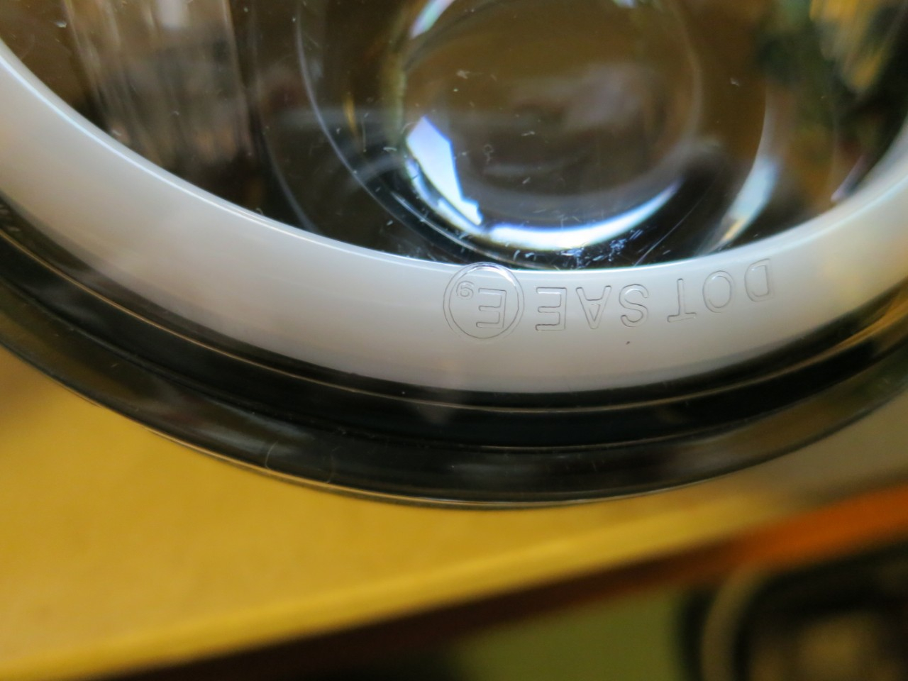

Und ja, der Scheinwerfer hat eine E-Nummer.
Neu
Alt
Gruß Harry

Ja ich weiß das, du warst auch meine Inspiration.
Leider passte der Einsatz nicht in mein Scheinwerfergehäuse, es fehlte ein paar mm an Tiefe.
Da der Einsatz selbst wasserdicht ist, habe ich notgedrungen das Gehäuse weggelassen.
Gruß Harry
