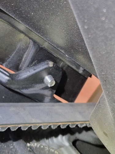

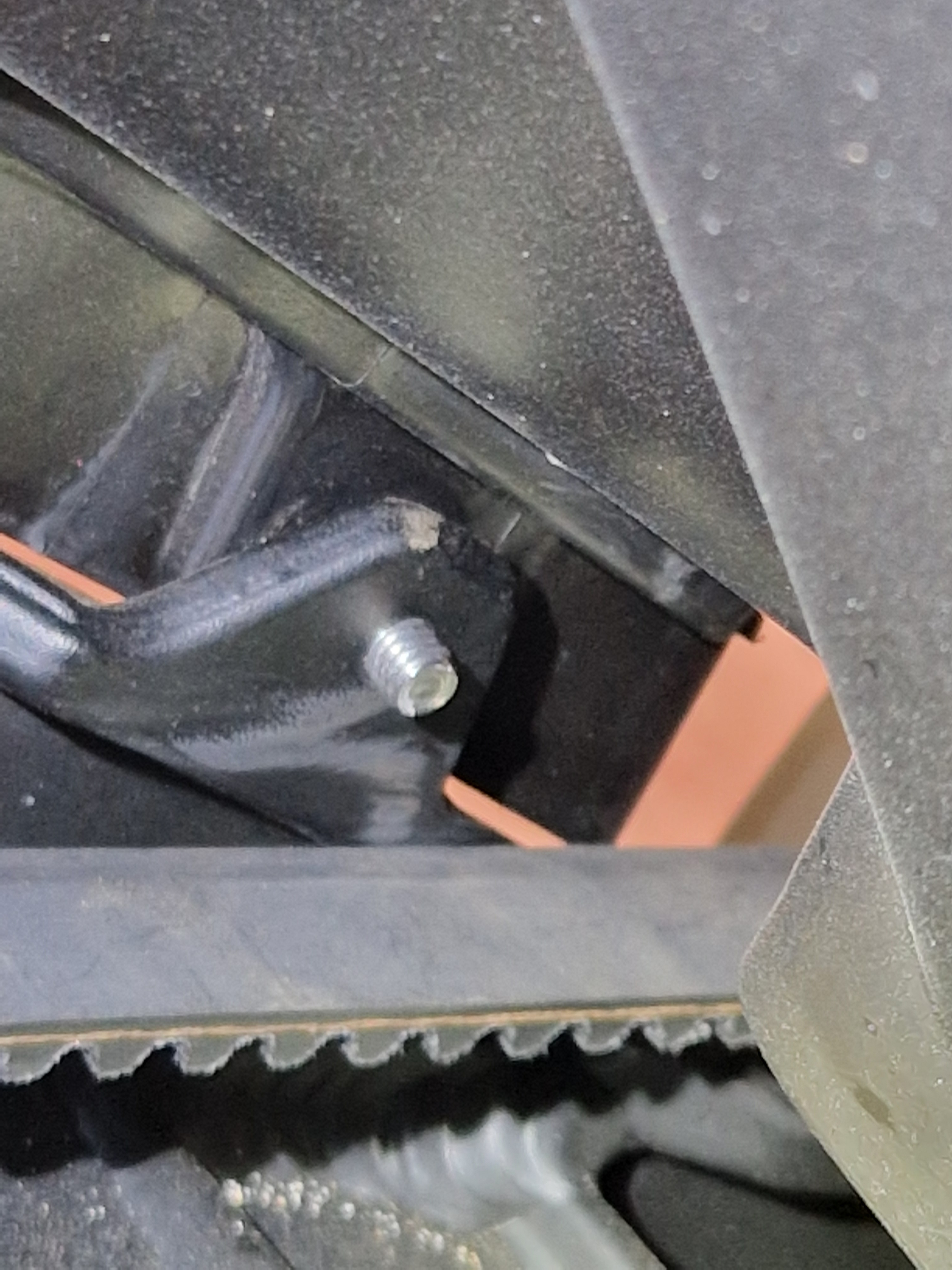

Riemen schleifte sich, und das bei neuem MotorraD
