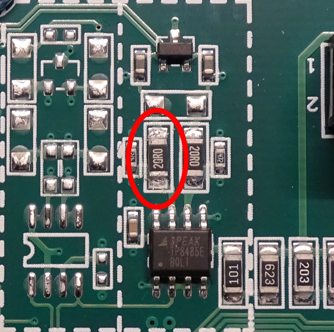

Noch mal ins blaue geschossen: an der ECU scheinen ja die Sicherungen auf den RS485 Leiterbahnen durchgegangen zu sein.
Sowas hattte ich befürchtet. Aber wenn ich die Symptome mit der verzögerten Anzeige des Tachos richtig interpretiere, kann es eventuell an der fehlenden Terminierung der Busverkabelung durch die ECU liegen.
Wie gesagt, ins blaue geschossen. Habe gefühlt hundert Jahre nichts mehr mit ner RS485 zu tun gehabt.
Die ECU würde ich noch nicht abschreiben. Der Stromstoß wird am Wandlerchip "zum stehen gekommen sein".
Im Datenblatt kann man erkennen, wie simpel die Schaltung aufgebaut ist. Selbst wenn Leiterbahnen weg sind, kann man das reparieren.
Zumindest sollte sich der Bus gegen Masse messen lassen. Wenn Abschlusswiderstände fehlen, ist das rauszumessen.

Ich bin gerade mal die Widerstände für 485 im alten Controller durchgegangen.
Da ist offenbar genau das Gleiche passiert wie im Tacho, einer der beiden 20R ist tot.

Das weiß ich nicht, erst wurde der Controller getauscht, dann hatte Vulkan den Fehler im Tacho gefunden.
Wenn die Kommunikation im Controller unterbrochen ist, wird der Tacho sicher nicht funktionieren.
Wenn der beim 22er Modell nicht so unzugänglich verbaut wäre, würde ich das mal eben testen.
Den 20R habe ich ersetzt, der Controller kommt jetzt in die Reserve-Kiste. :D

Gleicher Fehler bei TC Wanderer Pro.
Leider auch erst nach Ersatzteilekauf gefunden.
