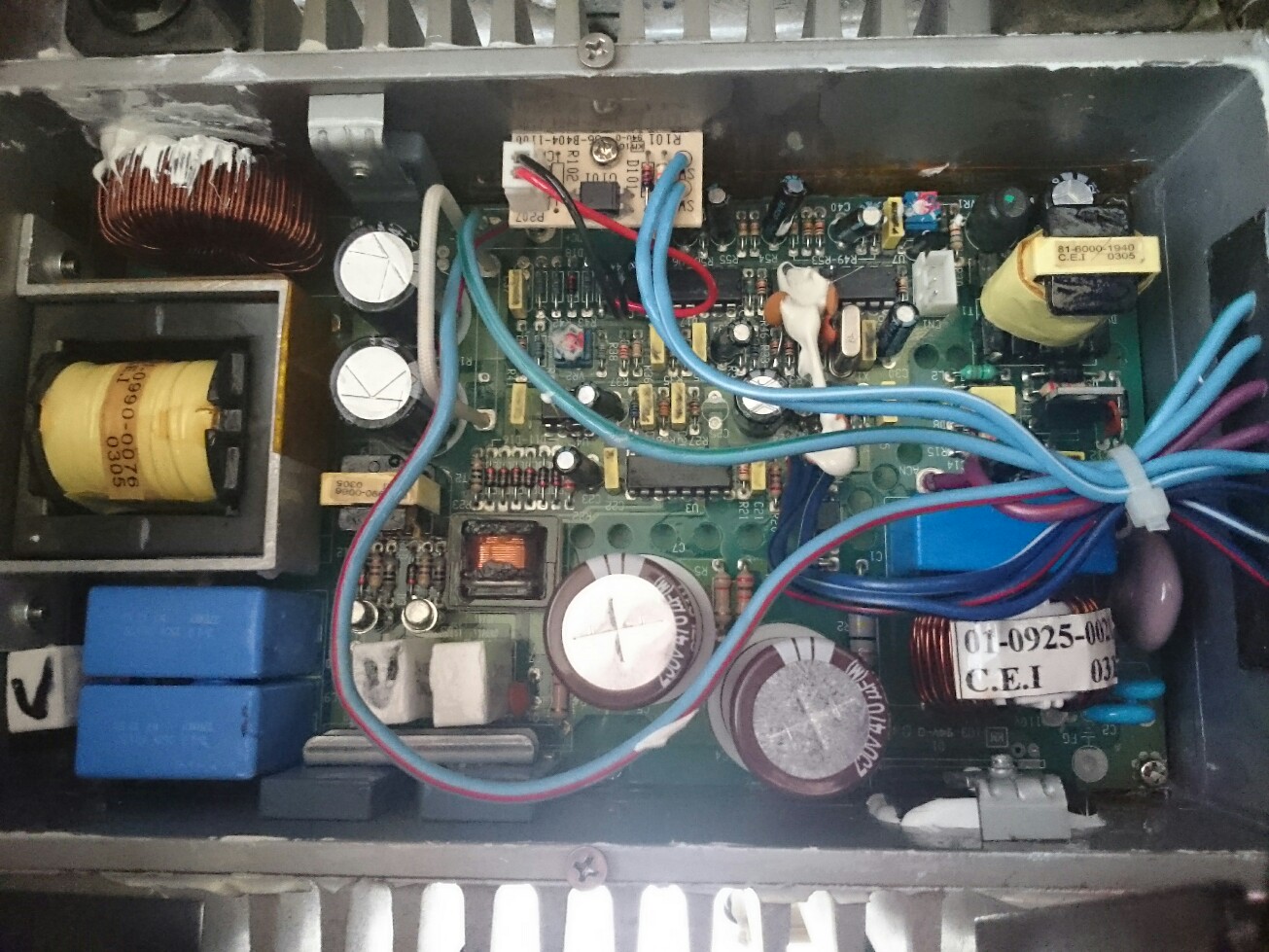

Das blaue Teil auf deinem Foto sieht aus wie ein Trimmpotentiometer
mit Spindelantrieb

Das ist wohl richtig, aber es ist nicht mein Bild. Meine Bilder sind früher. Die möglichen Poti sind wohl noch unter weißem Silikon als Schraubensicherung
bei VR2 und VR1 noch verborgen. Ich muss das Silikon halt mal entfernen um Gewissheit zu bekommen

Stimmt, Joehannes, das Foto stammt von MEroller.
Auf diesem Foto glaube ich unter einem Klacks Silikon
den gesuchten VR1 endeckt zu haben:

In der Tat könnte da der 2. Poti sein. Jetzt steht wohl zu Wahl Spannung oder Strom?

Es gibt da diesen Unu-Thread:
viewtopic.php?p=71896#p71896
Vielleicht existiert da noch ein VR3 ???

Ja so bin ich es auch gewohnt.
VR1
VR2
VR3
Die CV Phase fehlt eigentlich noch.
Aber ich muss erstmal eine Reset mit dem neuen Elkos wagen. Dann messe ich die Potis auf Widerstand und
mach die Phase der Veränderung für ein besseres Ladeergebnis.
Im Netz habe ich noch das gefunden.
https://www.pedelecforum.de/forum/index ... 855/page-3
Eindeutig ist da aber wohl auch nur VR2 als Ladeabschaltspannung.
VR1UND VR3 teilen sich dann Ladestrom oder Schwellenwert CC-Phase

VR1 und VR2 freigelegt Schraube sichtbar.

Nur der Austausch der Elkos hat leider nix gebracht. Beim erneuten Einsatz des Laders
ist die Sicherung am Ladestecker wieder raus. Die Elkos sind aber noch optisch ganz.
Auch kein Geräusch bei Kontakt On.
War aber einen Versuch wert. Jetzt klappt das auch nicht mit den Potis für VR1 und VR2. SORRY, bin erstmal ratlos.
Muss das Teil dann wohl mal zum Fachmann schicken.

Habe Glassicherungen gekauft und probiere Heute erneut dem Lader DC zu entlocken.
Die defekte Sicherung war an der Ladebuchse der AC Seite. Wenn ein Kurzer auf der
AC Seite ist kann da auch der NTC was damit zu tun haben?
