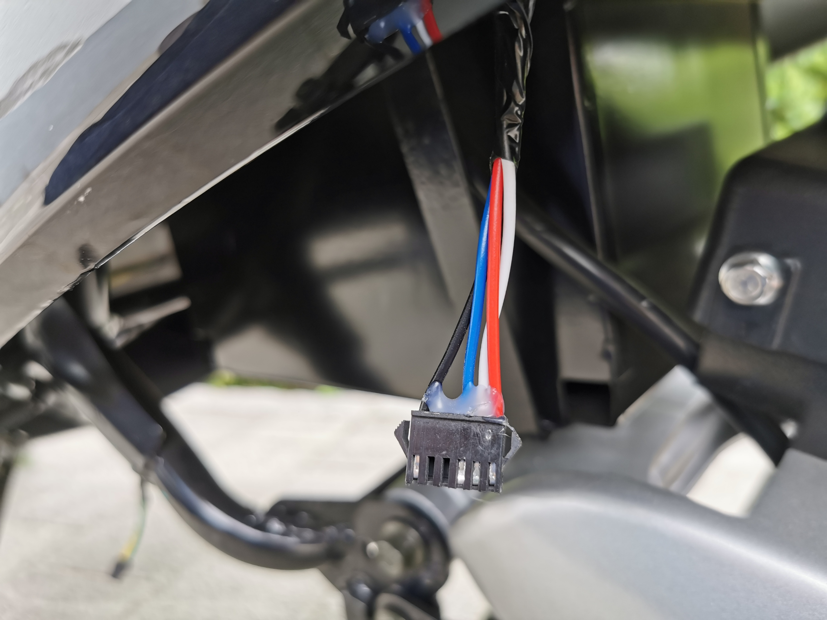

Hing bei mir rechts zwischen der Federung und Verkleidung. Unterm Sitz sieht man den nicht.
Ist ein 6 Adriger und sieht so aus:

Servus zusammen Ich habe auch so ein Kabel an meinem eGrace li BJ 2020.
Habe über das Kabel versucht den Controller auszulesen.. Kommt leider immer ein Timeout.
Habe die 4.0 Version aus dem Forum verwendet.
Hat jememand eine Idee warum das nicht klappt ?
