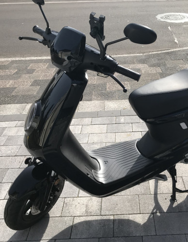

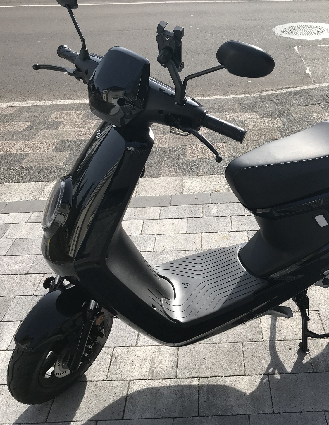

chrispiac hat geschrieben: So 17. Mär 2019, 10:51Zwar nicht gemessen, aber den Bild von @M.Baron, kannst Du entnehmen, das die Spiegel den Lenker deutlich überragen.Lara hat geschrieben: So 17. Mär 2019, 08:28Wieviel cm sind denn diese Spiegel nun weiter nach aussen bzw. länger nach oben - verglichen mit den vorherigen original NIU Spiegeln?M.Baron hat geschrieben: Sa 16. Mär 2019, 15:04 Auch ich hatte das Problem mit der eingeschränkten Sicht nach hinten... Vorhin bei Louis zwei Universalspiegel M8 rechts geholt... pro Stück 9,99 Euro.
Das wird nicht funktionieren, da beide Seiten Rechtsgewinde haben (ein Spiegelhalterung müßte bei so einer Lösung brechen). In so einem Fall würde ich eher zu einer Spiegelverbreiterung greifen, die möglichst wenig zur Seite sondern mehr nach vorne ausgerichtet ist, so das man noch durch die Tür kommt und trotzdem eine bessere Sicht nach hinten hat.Saphirus hat geschrieben: Sa 16. Mär 2019, 18:40 Hat schonmal jemand versucht, die irgendwie drehbar zu montieren? Mit den Spiegeln passt mein Niu leider nicht durch die Tür. Also ich denke da an eine Art Feder, die man unter die Mutter setzt. So sollte ausreichend Spannung vorhanden sein, dass der Spiegel sich nicht von selbst verstellt, aber immer noch so wenig, dass ich ihn mit etwas Kraftaufwand verdrehen kann...

Genau so ist es... die Original-Spiegel haben im Prinzip mit den Lenkerenden abgeschlossen. Siehe Foto

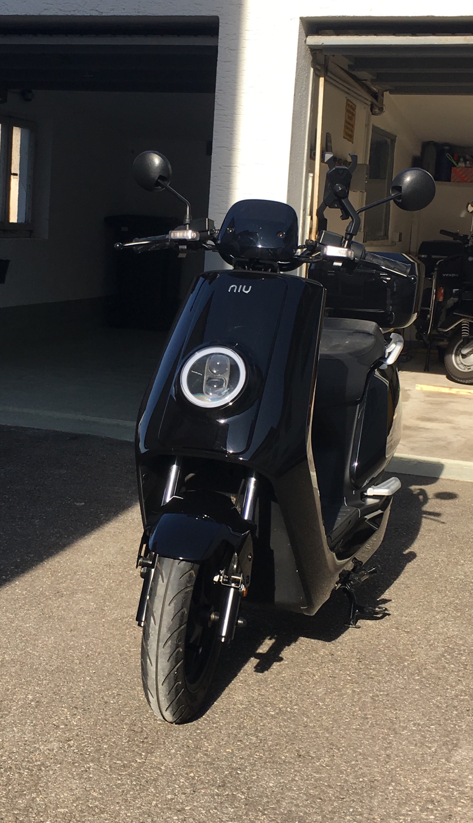

Habe mir nun auch die Louis Spiegel geholt, bin von der Sicht nach hinten begeistert, endlich sehe ich den rückwärtigen Verkehr und nicht mehr meine Arme und Schultern.
Und so ausladend sind die Spiegel meiner Meinung nicht, dass es stören würde.

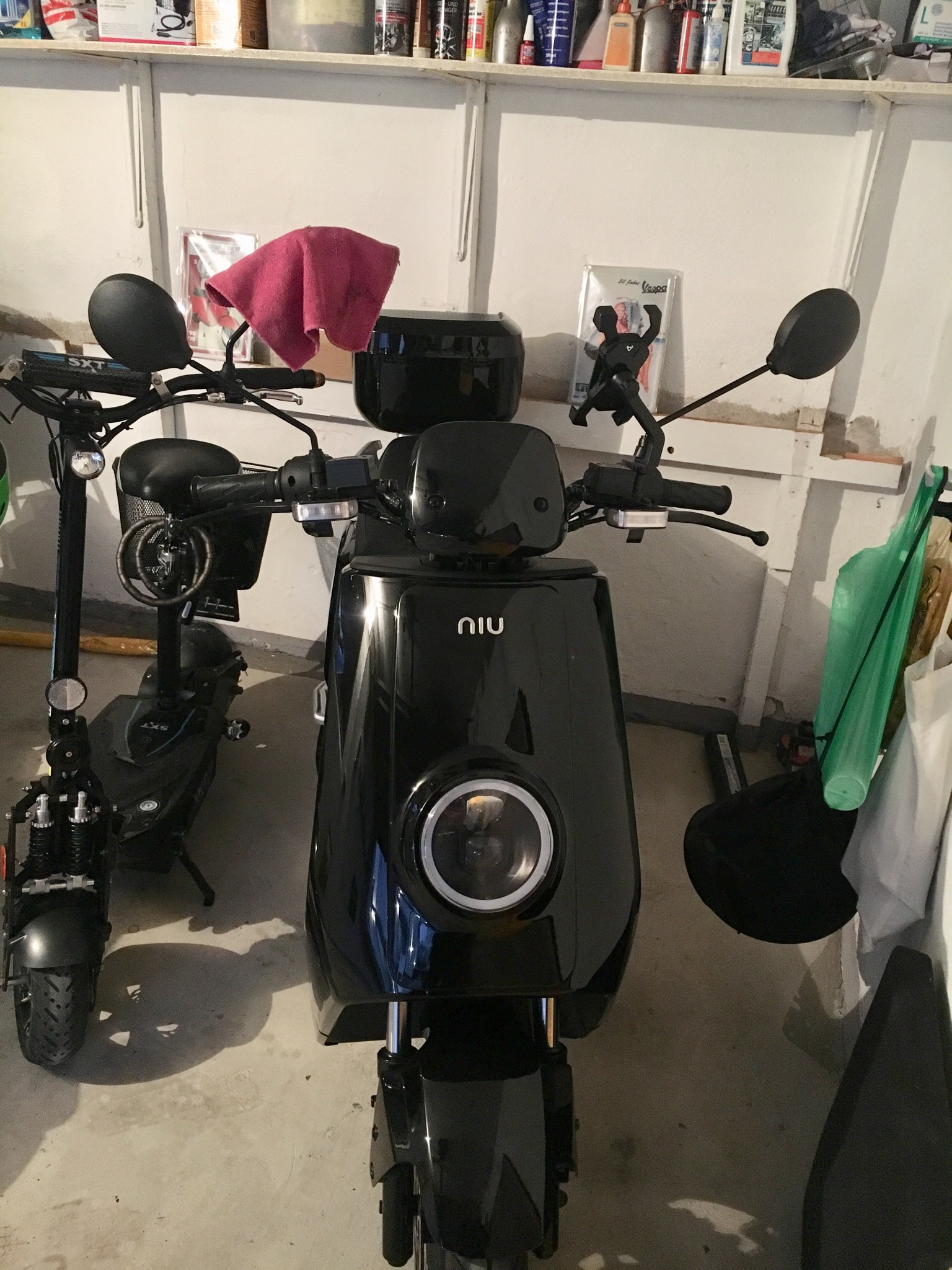

chrispiac hat geschrieben: So 10. Feb 2019, 11:36 Ich habe da mehrere Varianten durchgespielt:
a) Spiegelverbreiterung: Dafür braucht man 2x Rechtsgewinde 8mm. Z. B. LINK
Damit kann man die Spiegel erhöhen und weiter nach außen legen. Da dann die Spiegel über die Griffenden des Lenkers herausstehen, sollte man darauf achten. Ich habe sie dazu genutzt die Spiegel höher und weiter nach vorne - statt zur Seite - zu legen, das bringt ein weiteres Blickfeld nach hinten, ohne das die Spiegel über die Lenkerenden hinaus ragen. Falls ich erneut zu so einer Lösung greifen würde, würde ich darauf achten, das die Verschraubung für den Lenker eine Abdeckung (Stopfen) hat, die Schrauben korridieren sonst. Die Lösung ist gut, falls aber weitere Zusatzteile an der Spiegelverschraubung befestigt werden (Handprotektoren, Handyhalterung, Windschild usw.) braucht man ggf. Unterlegscheiben. Andernfalls muß man öfters die Schrauben nachziehen, weil sie für weitere Belastungen nicht ausgelegt sind.
