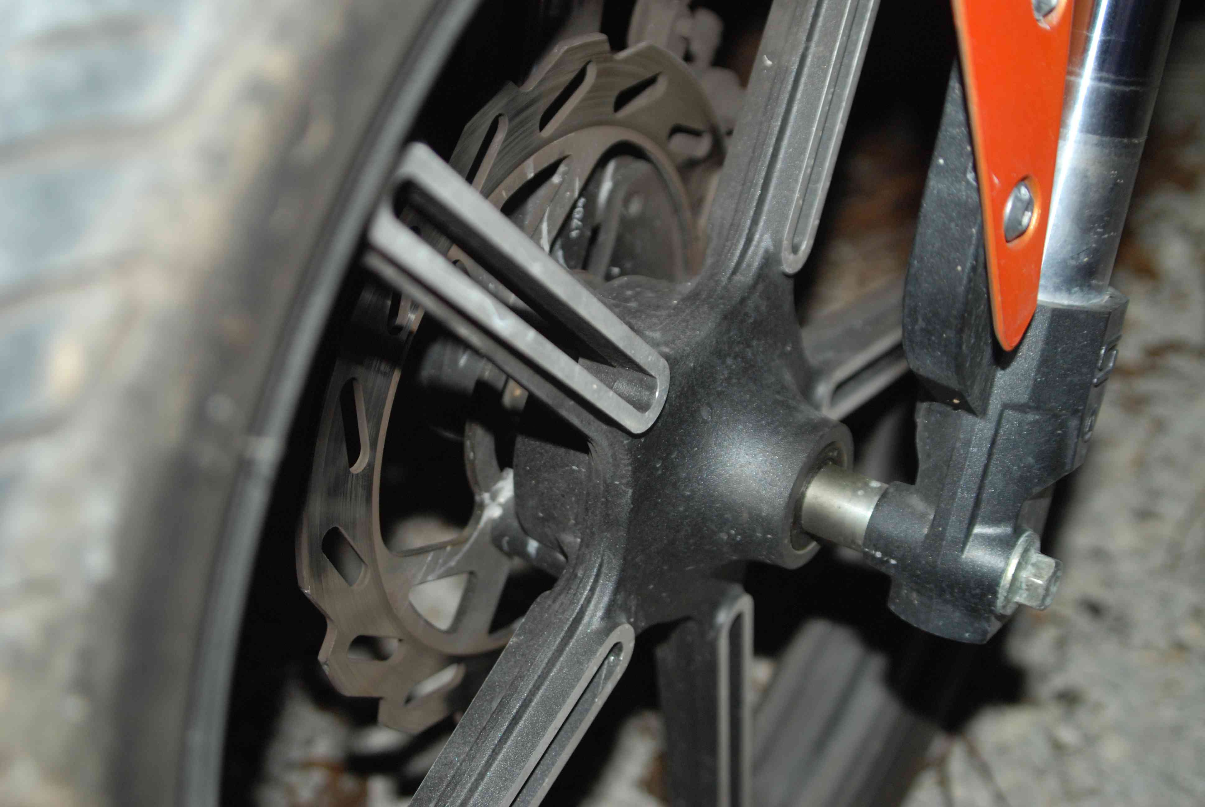

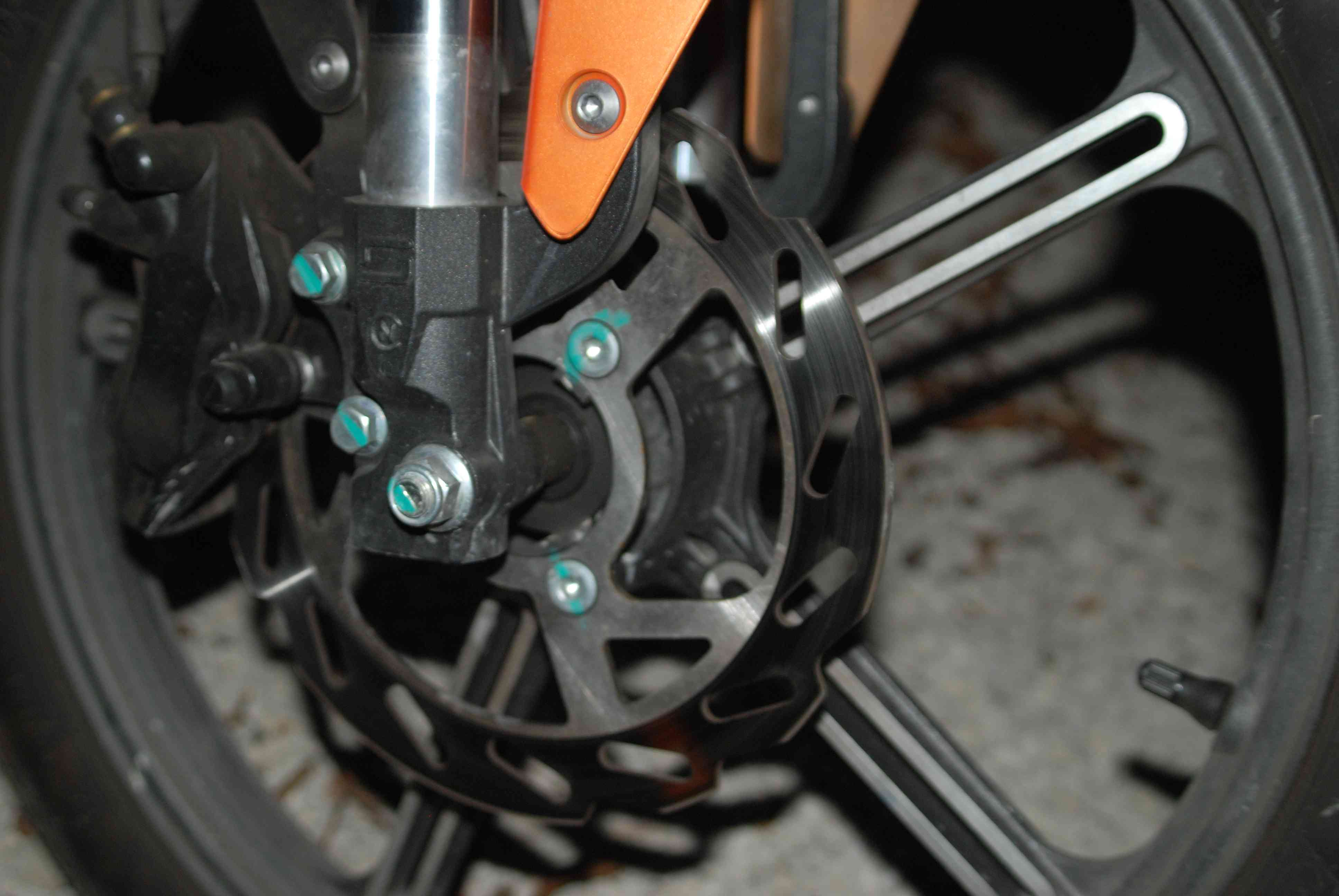

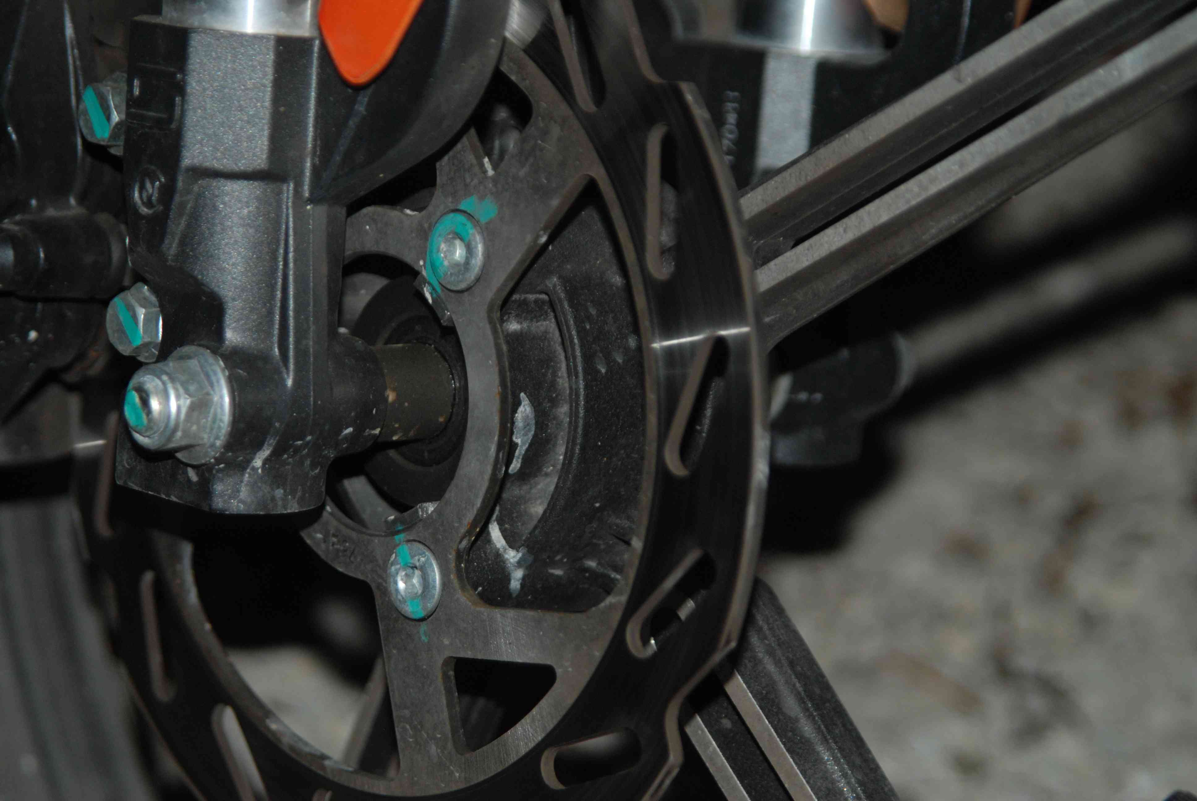

Also, ich habe mir meine TS angesehen. Die Räder haben nur 5 Speichen, das sieht man schon im Prospekt. Wahrscheinlich sind sie deshalb auch ein wenig massiver... Die Bremscheibe ist an drei Stellen angeschraubt, also auch nicht mit den Speichen synchron, vielleicht bringt auch das etwas.

in der Tat: die 5 TS-Speichen sind massiver und haben einen zentralen Steg. Und das Bremsmoment wirkt gleichmäßig auf alle 5 Speichen.
Bei der TC wirkt das Bremsmoment direkt auf 4 Speichen, die aber nicht mit einem Steg verstärkt sind.
@Achim Wie würdest Du denn das Carbonfaser-Gewebeband befestigen damit es nicht nachgeben kann? Ich habe da keine Erfahrungen.
Oder vielleicht die 8 Speichen mit einem doppelten, verschraubten Stahlring hinter der Bremsscheibe miteinander verbinden damit die Bremsmomente auf alle 8 Speichen weitergegeben werden. Aus der Bruchrichtung zu schließen scheinen es ja die Schwingungen durch die Bremsmomente zu sein die bruchauslösend sind und nicht die Biegemomente in der Kurve. Auch interessant dass es immer am SuperSoco-Logo auftrat, dort wo die Felge asymmetrisch ist. Und auch interessant dass die Teilspeiche nach dem Bruch leicht gebogen, also plastisch verformt, ist (bei der ersten TC gegen die Abrollrichtung, bei der zweiten TC in Abrollrichtung, bei beiden Fallen jeweils von der Speichenmitte nach außen).
Der Bruch hat sich übrigens NICHT vorab angekündigt. Einen Tag vorher war die Felge noch tadellos, und am Tag des Bruchs (beim zweiten Fall) gab es auch keine besonderen Belastungen.
