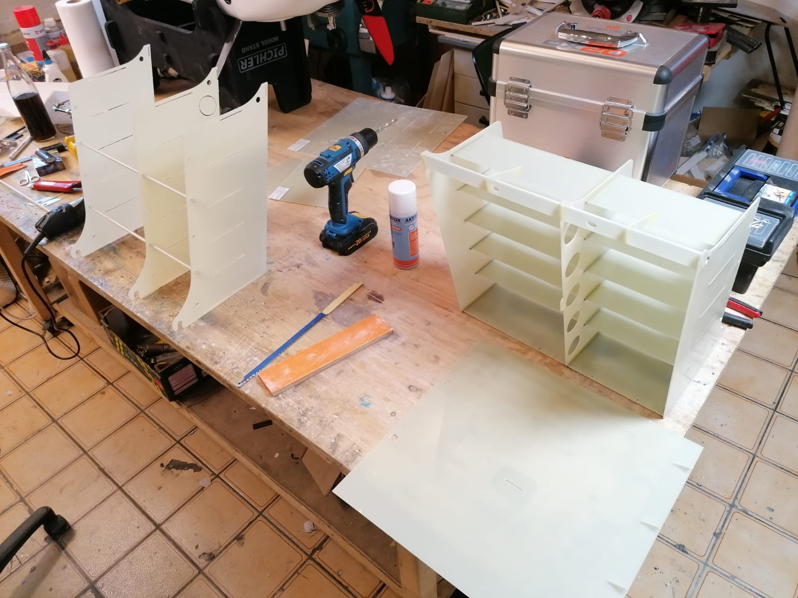

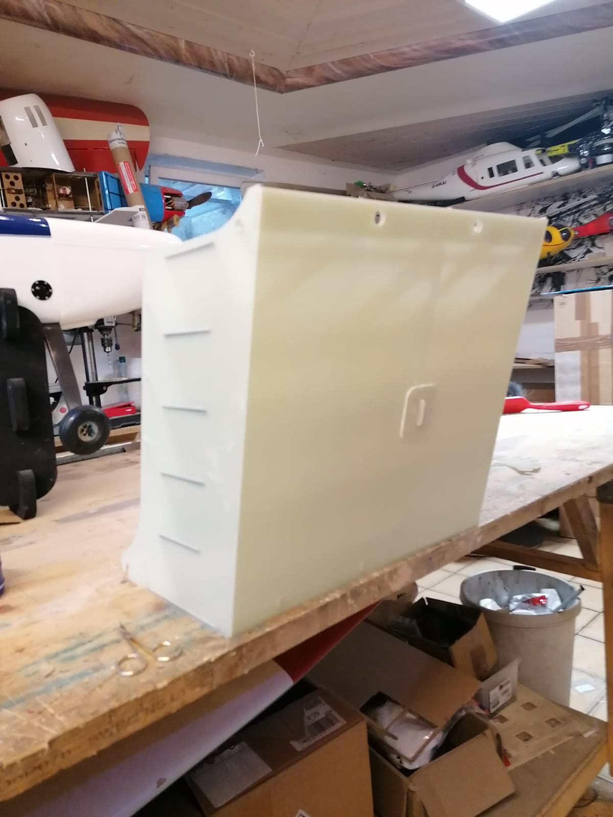

Erste Akku-Kiste ist fertig.
Jetzt muss sie aber am Bike noch befestigt werden.

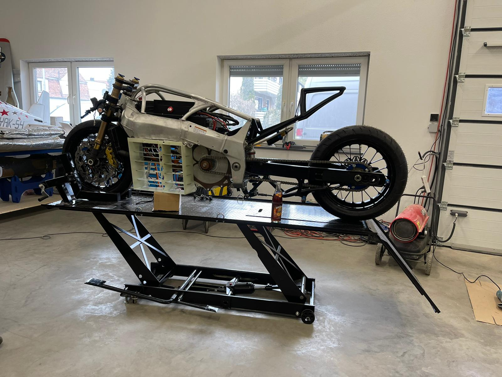

Die Höllenmaschine nicht immer mehr Form an :D

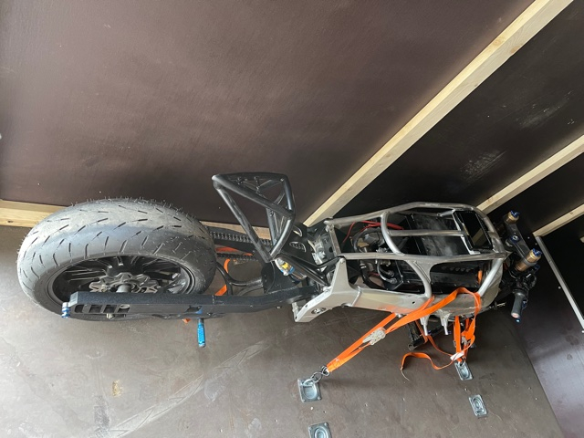

Noch eine Frage zum Übersetzungsverhältnis vom Motor zum Hinterrad: Viel mehr als 1:3 ist das wohl nicht? Das sieht für mich nach einer High Speed Übersetzung aus, als ob Du damit Gewschwindigkeitsrekorde aufstellen wolltest. Aber das soll ja ein Dragbike werden. Ist der Motor wirklich so ein Drehmoment-Monster mit geringer Nenndrehzahl, dass diese Übersetzung schon in etwa passt für maximale Beschleunigungswerte?
Ausgangsbasis sollte jenes Hinterradmoment sein, das bei warmem Dragster Reifen noch auf eine hiesige Landebahn ohne durchdrehen zu übertragen ist. Was kriegen solche Reifen an µhaft hin - 1,4 bis 1,5?
Dieses Drehmoment sollte dann zurückgerechnet werden auf das maximal mit Deiner Batterie und dem Controller mögliche Motor-Drehmoment, noch mit 0,9 multipliziert für den Verlust in der Kette. Dann kommst Du auf die ideale Übersetzung, ohne die Gefahr, das Hinterrad unbotmäßig durchdrehen zu lassen.

Aktuell habe ich eine Highspeed Übersetzung, das ist richtig (19/35)
19/45 habe ich auch noch da und das Max machbare wäre 19/75.
An die Übersetzung werde ich mich langsam rantasten müssen.
Deshalb würde ich auch erst einmal mit etwas über 200V anfangen und dann langsam den Strom vom Regler erhöhen. Bis ich den Regler quasi voll ausgereizt habe. Dabei werde ich auf jeden Fall die Akkus überwachen.
Danach soll es dann langsam mit der Spannung höher gehen.

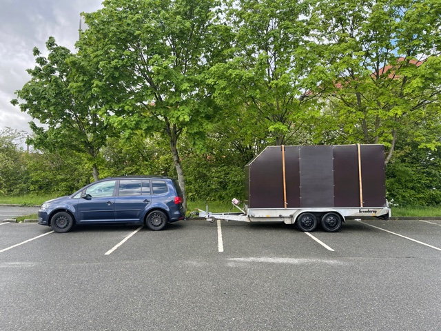

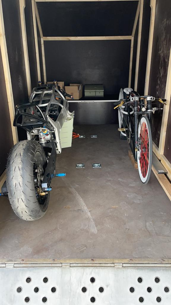

Ist aber noch einiges zu tun und aktuell baue ich mir gerade einen Anhänger für die Spielzeuge. Deshalb steht das Bike erst einmal ein wenig hinten an ...
Aber es wird ...

Zweite Kiste ist nun auch fertig und parallel bastel ich noch an einer zweiten Garage

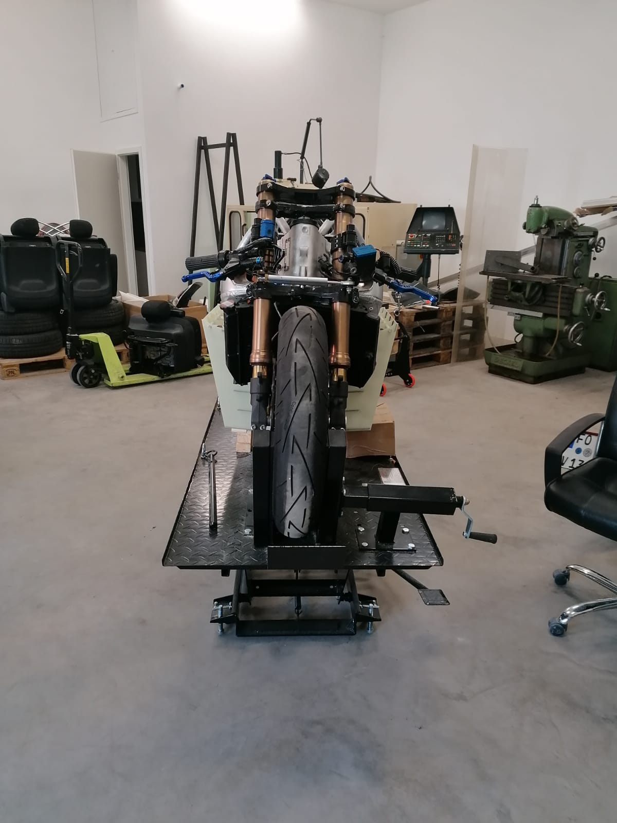

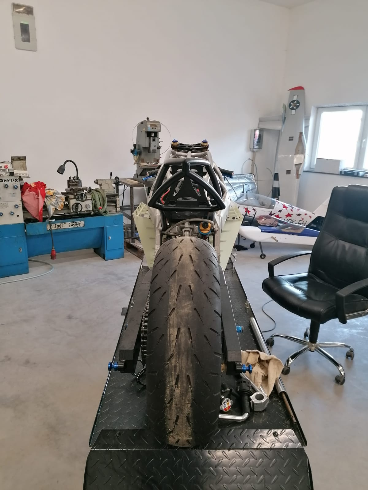

Batteriekastenhalterung ist nun auch fertig

Ganz schöne Pausbacken hat sie jetzt! zum Glück soll sie keine Kurvenqueen werden, sondern nur pfeilschnell auf der Geraden. Aber dorthin musst Du dann sehr aufrecht navigieren...

Mit der kannste ordentlich Kurve fahren.
Ich versuche mal ein Video zu machen, wo ich sie auf die Seite lege!
Jetzt fehlt noch die Maske! Tacho ist drin und sie steht in ihrem neuen Zuhause.
