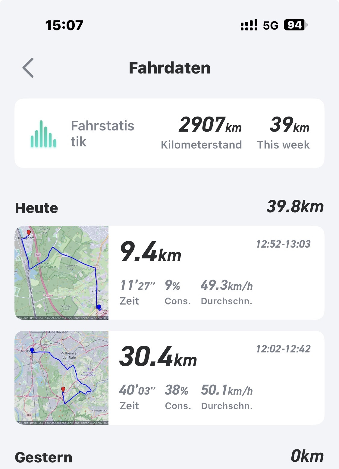

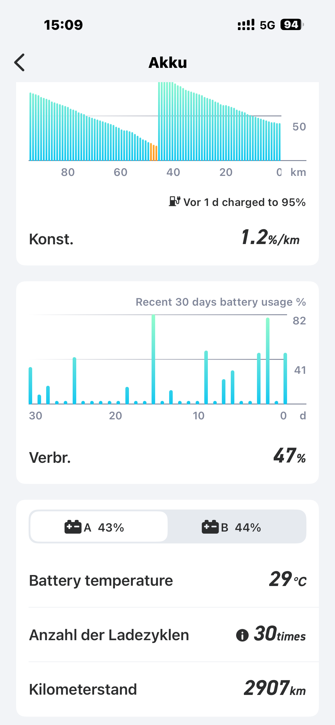

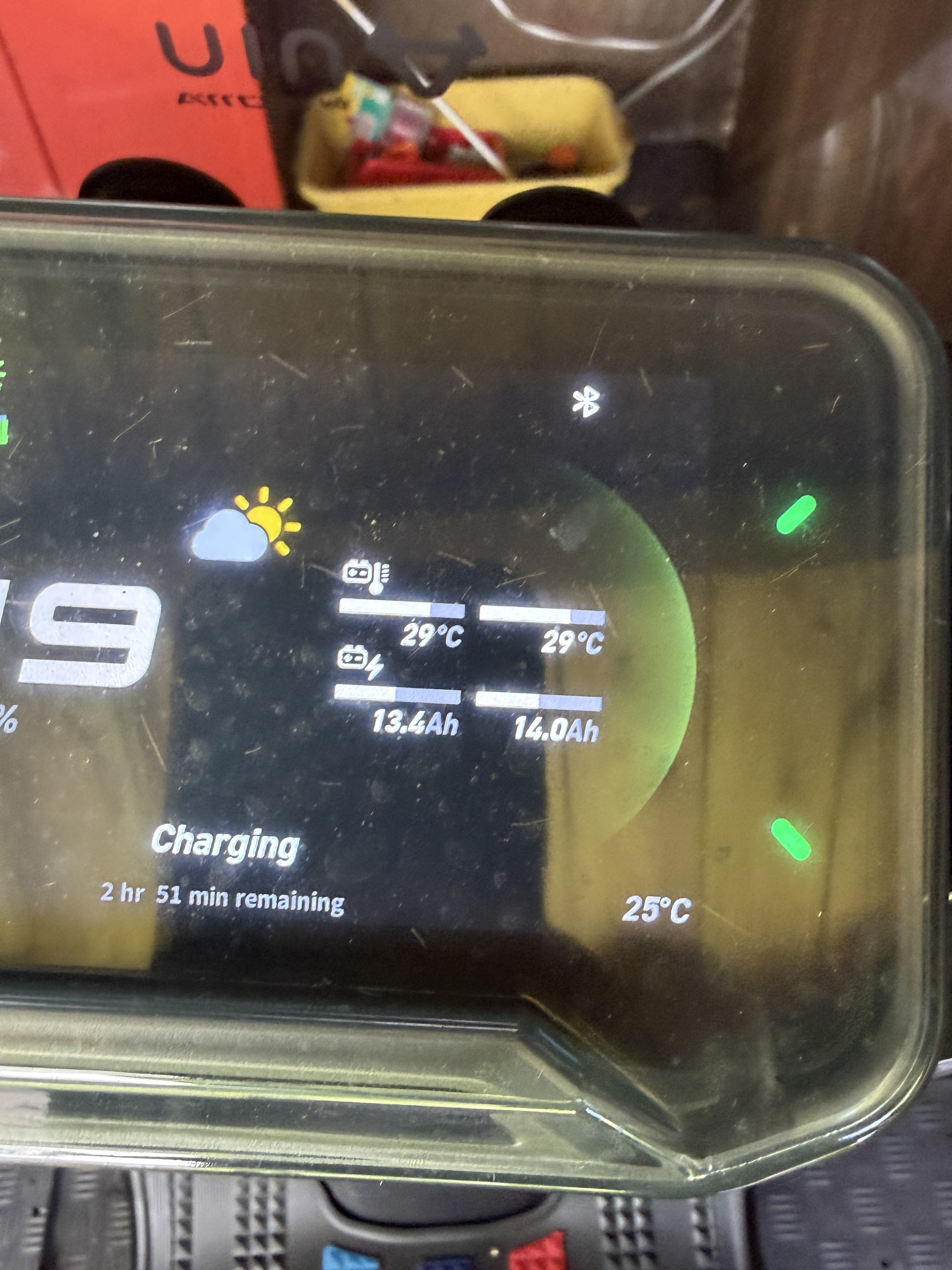

Frage in die Runde.
Seid dem Winterschlaf habe ich in der Regel 0,2% Unterschied in den Akkus. Heute ist mir aufgefallen, das der Abstand größer wird.
In der Regel lade ich langsam über Nacht auf 95%, meist geht er bei 20-40% an die Dose. Fahrstil, sportlich im Dynamik und auch mal im Sport :)
Ist das normal, muss mann sich da sorgen machen? Frage, da ich bei stromern leider nicht wirklich drin bin.

Richtig ausgleichen wird das BMS die beiden Akkus nur dann, wenn sie voll geladen werden. Also soll man das auch manchmal machen.
Ich kenne das von den PV Akkus. Wenn die nicht regelmässig voll werden, wird zwangsweise aus dem Netz auf 100% geladen.
Sorgen musst du dir aber keine machen. Ich habe da auch oft zwischen 1 und 2% Unterschied. Ich lade immer nur auf 80%. Wenn ich eine planbare längere Fahrt vorhabe, lade ich kurz vorher voll auf. Dann sind beide wieder gleich und werden zeitnah wieder durchs Fahren entladen.
Mehr wundert mich allerdings, dass die Ladestandsanzeige bei dir in Ah ist??? Bei mir ist das in %.
