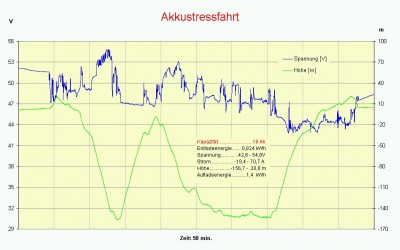

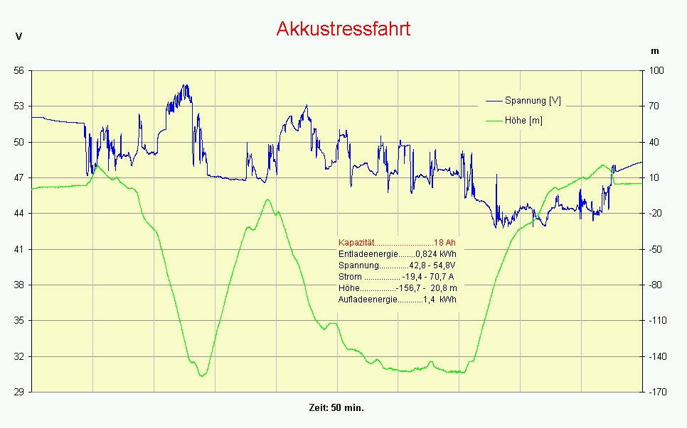

wuhshan hat geschrieben:Gebremst (mechanisch) habe ich nie. Wenn, dann nur mit Reku. Aber wie bereits erwähnt, war die Bremsscheibe vorne heißgelaufen (gequietscht), was vermutlich schon was ausgemacht hat.
Deine Grafik zeigt ja das die Reku zu Beginn der Talfahrt 2x kurz eingeschaltet hat und dann noch 2x kurz vor dem Ende der Talfahrt; was ja auch jeweils zu einem leichten Drehzahlrückgang führte. Wie schaltet die Reku ein? Per eigenem Schalter oder über die Bremse?

Heute wieder eine "Zyklierungsfahrt" mit diesen Ergebnissen:
1. Scheibenbremse vorne quietscht genau wie vorher - Rad läuft schwergängig. :x
2. Akkus bis an die Tiefentladegrenze (10 V/Block) leergelutscht (war nicht geplant). :shock:
3. Ernüchterung - entnehmbare Kapazität bei 2 Berganstiegen nur ca. 18 Ah (50Ah Nenn). :o
Der Motor war deutlich wärmer als bisher (ca. 45°C) - der Lackanstrich ist nun gut eingetrocknet. ;)
Akku-Temperaturerhöhung nicht erkennbar - wohin ist die nicht nutzbare Ladungsenergie entfleucht. :?:
Das Problem mit der Scheibenbremse ist also nicht gelöst. Das Hinterrad läuft leichter als das Vorderrad. Es stellt sich einfach nicht ein Lichtspalt zwischen Bremsscheibe und Beläge ein. :!:
Neu bei diesem Versuch war eine geänderte Softwareeinstellung:
1. Erhöhter Reku-Strom - jetzt bis fast 20 A.
MEroller hat geschrieben:...Neee, nimm lieber den "Balanced" Mode, da hast Du das Beste aus den zwei Welten...
2. Balanced-Mode (vorher Torqe-Mode).Dieser Mode hat die Eigenschaft, dass Reku bereits einsetzt, wenn das "Gas" leicht zurückgenommen wird - Reku-Strom dann aber deutlich geringer, als bei "Brake"-Signal. Gefällt mir nicht besonders.

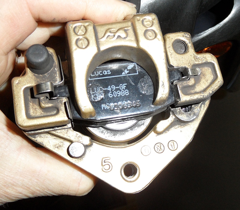

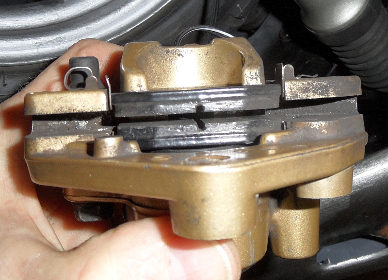

Ich vermute mal, der EVT hat den gleichen Bremssattel wie mein Roller. Auf dem Bremssattel oberhalb der Klötze ist eine Gummikappe, die kann man abnehmen, um den Verschleiß der Klötze zu überprüfen. Sollten keine Kerben mehr erkennbar sein bzw. ist bis auf die Kerben alles heruntergeschliffen, sind die Klötze hin.
Bei mir halten die Bremssattel leider nicht allzu lange. Diese sind identisch z.B. mit dem Rex450-Benziner, und sind via Ebay oder in etwas besserer Qualität zu höherem Preis von si-zweirad beziehbar.
An eine eiernde Scheibe glaube ich nicht, dann wäre ein "Ratschen" bei jeder Radumdehung vernehmbar.

Hier zwei Fotos - als Diskussionsgrundlage:
