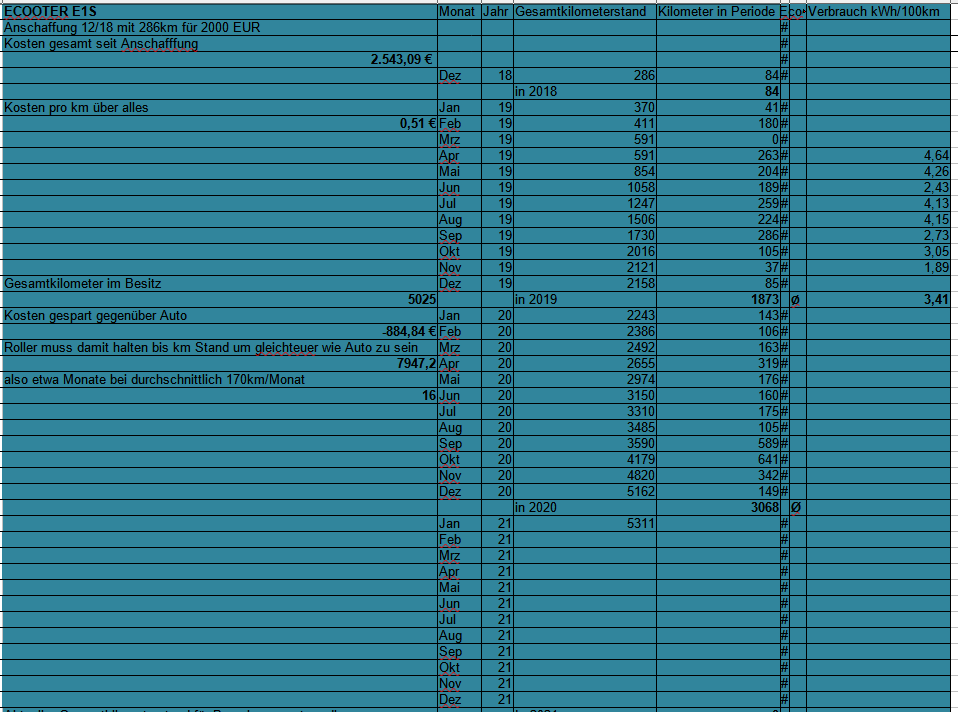

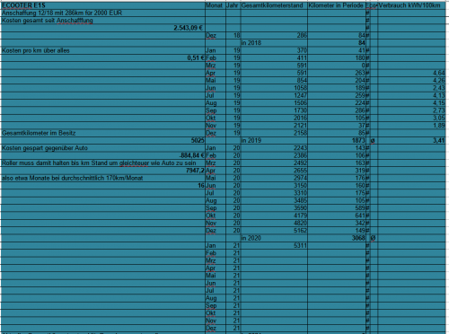

Jahresabschluss 2020, meine gewünschte Mobilität ist in diesem Jahr mit 10tkm/Jahr gleichgeblieben wie im langjährigen Mittel, die Kilometer mit dem Auto haben sich abermals verringert, dafür hat sich die Rollernutzung weiter erhöht auf über 3000 km dieses Jahr. Viel weitere Reichweite brauche ich gar nicht obwohl es natürlich gut wäre, 90km/h müsste er halt können, mit der gleichen Reichweite :lol: .
Eigentlich läuft es gerade sehr gut, 2 Wunderlichkeiten gab es in jüngster Vergangenheit. Auf einer Fahrt war der Motorlauf unrund und es gab Drehschwingungen die hör- und spürbar waren. Ich vermutete den Zahnriemen der sich bemerkbar machen wollte vor einem Ausfall und bin extra bedächtig gefahren. Nach 6km abgestellt und meinen Geschäften nachgegangen, wieder aufgesessen und Richtung Werkstatt gefahren, zack fuhr er wie eh und je.
Ausserdem fährt er auf jeweils der ersten Fahrt des Tages sehr bedächtig wie mit reduzierter Leistung. Beim zweiten anschalten oder der Rückfahrt wird er dann gefühlt deutlich munterer. Kann das nicht nur auf die Temperatur schieben und werde das weiter beobachten.
Die aufziehbare Zeitschaltuhr ist super für meine Zwecke. Nach jeder Fahrt ein Dreh und das Ding steht mit 80% wieder bereit.
Meine Autobatterie im PKW wird über Solar erhalten weil ich es so wenig benutze und wenn damit campen gehe. Solarladeregler ist ein Victron 75/15 MPPT. Die Rollerbatterie kann nun des nachts einfach eingesteckt über diesen MPPT die Autobatterie mit bis zu 200 Watt laden. Mehr als genug für alles USB nachladen, Licht, Heizdecke etc. Zum kochen und backen kann ja dann der bekannte andere Inverter eingesteckt werden. Nachladen über Tag dann leidlich möglich über 350Wp Solar auf Auto und Anhänger via dem grünen Monster der bisher nicht über 2A Ladestrom gehen möchte.
TCO inzwischen bei 0,51 Eur/km gegenüber 0,33 Eur/km mit dem Auto.

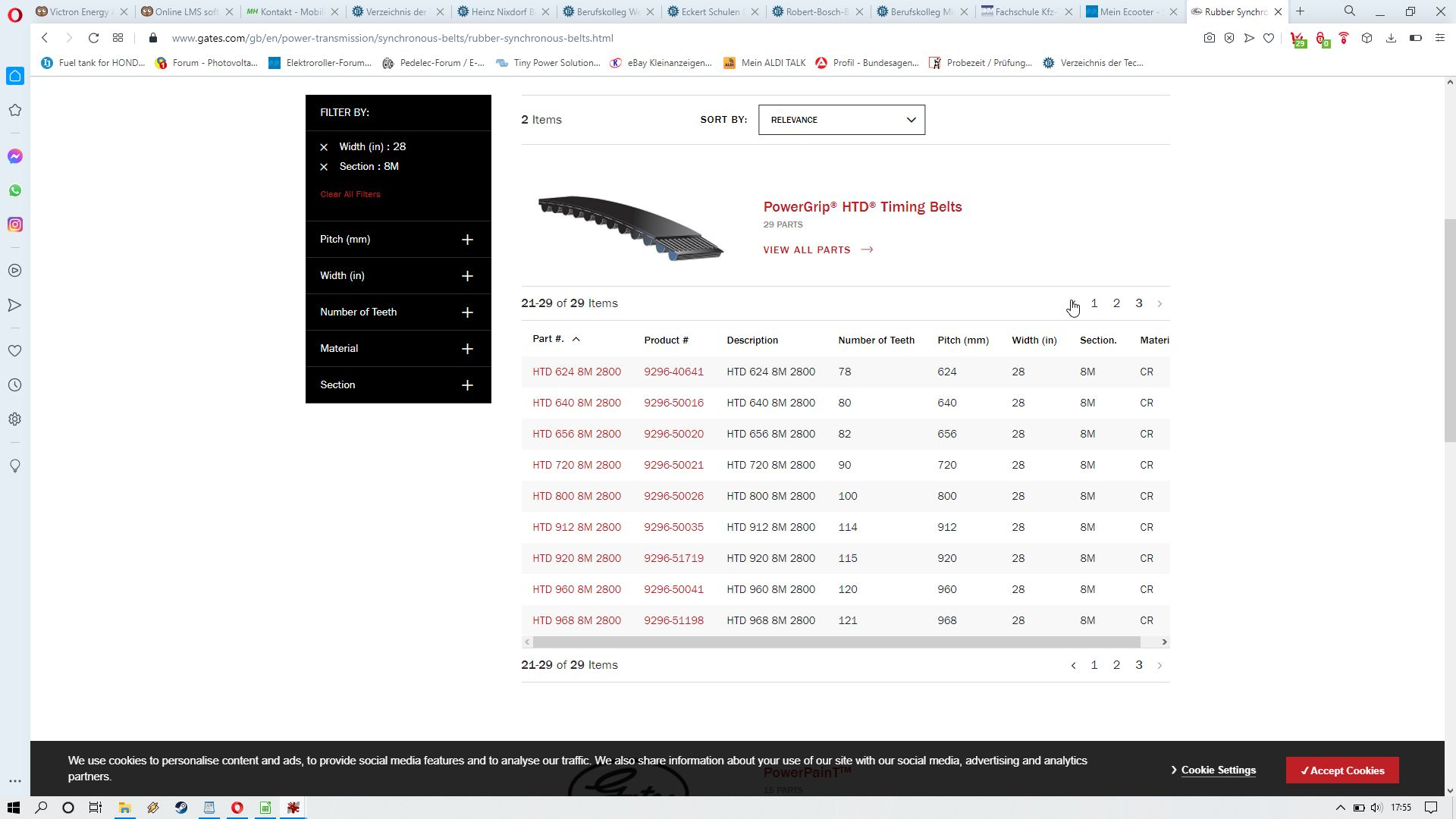

Ich hatte unlängst mal wieder nach dem Zahnriemen geschaut, der aber klaglos seinen Dienst verrichtet. Die Markierungen sind inzwischen abgerieben, da bin ich froh vorher schon ein Bild gemacht zu haben.
Die Ladebuchse unter dem Sitz ist ja aus unerfindlichen Gründen zerstört, auf der Suche nach Ersatz konnte ich 14,36 exkl 16% Mwst in Österreich und 44,95 inkl in Deutschland erfragen. Das erhöhte Porto stört daher nicht.
Den Zahnriemen wollte ich als Verschleissteil schon mal da haben, da ich eine Lebenszeit von um 6 tkm ausgegangen war. Bei dem Gespräch kam heraus, dass er eher bei 10tkm präventiv gewechselt wird. Das Preisgefüge war jeweils um 70 Eur, da herrschte Gleichstand. Weil ich gerade Zeit habe und den Preis ganz schön frech fand, habe ich mich dann mal näher mit der Thematik beschäftigt:
Bezeichnung ist Gates HTD 912 8M 28
Den findet man nach einigem Suchen auch bei Gates auf der Homepage:
HTD ist das Zahnprofil, da haben sie sich nach meiner Recherche auch das passende herausgesucht
912 ist die Länge/Pitch in mm. Er hat ausserdem 114 Zähne.
8M der Abstand der Zähne
28(00) die Breite in mm
Mit der nun vorhandenen Teilenummer alle Läden die mir in der Richtung eingefallen sind wuschig gemacht. Die Nummer existierte meistens nicht und wenn doch konnte man das Teil nicht bestellen, umschlüsseln auf andere Hersteller auch nicht möglich. Nach dem Mann der es mir dann genauer erklärt hat, muss man davon ausgehen, dass dieser Zahnriemen nur für einen Kunden als Sonderanfertigung zur Verfügung steht.
Zweiter Versuch selbst per Ebay/Amazon/Aliexpress bestätigt das. Es gibt 20er, selten 25er die sind dann aber vergriffen und 30er Breite.
Letzter Versuch bei Contitech ein ähnliches Produkt suchen. Im Automotivebereich gab es nichts vergleichbares umzuschlüsseln und ich wurde an die Industrieabteilung verwiesen, die wollten nicht mit Endkunden reden und haben mich dann an einen mir unbekannten Laden in der Umgebung verwiesen. Der hatte viel Sachverstand und hat dann aber nicht mehr zurückgerufen. Die Preise in der Grösse sind aber entsprechende zur dem Originalersatzteil daher eigentlich auch egal.
10tkm ist nun noch soweit entfernt, dass ich mir keine 2 Jahre lang einen Riemen hinlege der davon auch nicht besser wird und von dem ich nicht weiss ob ich ihn überhaupt benötige.

Beiträge: 20628
Re: Mein Ecooter
Sowas hier könnte knapp passen, mit Deiner Flexbearbeitungsidee?
https://www.hug-technik.com/shop/produc ... info=p5995

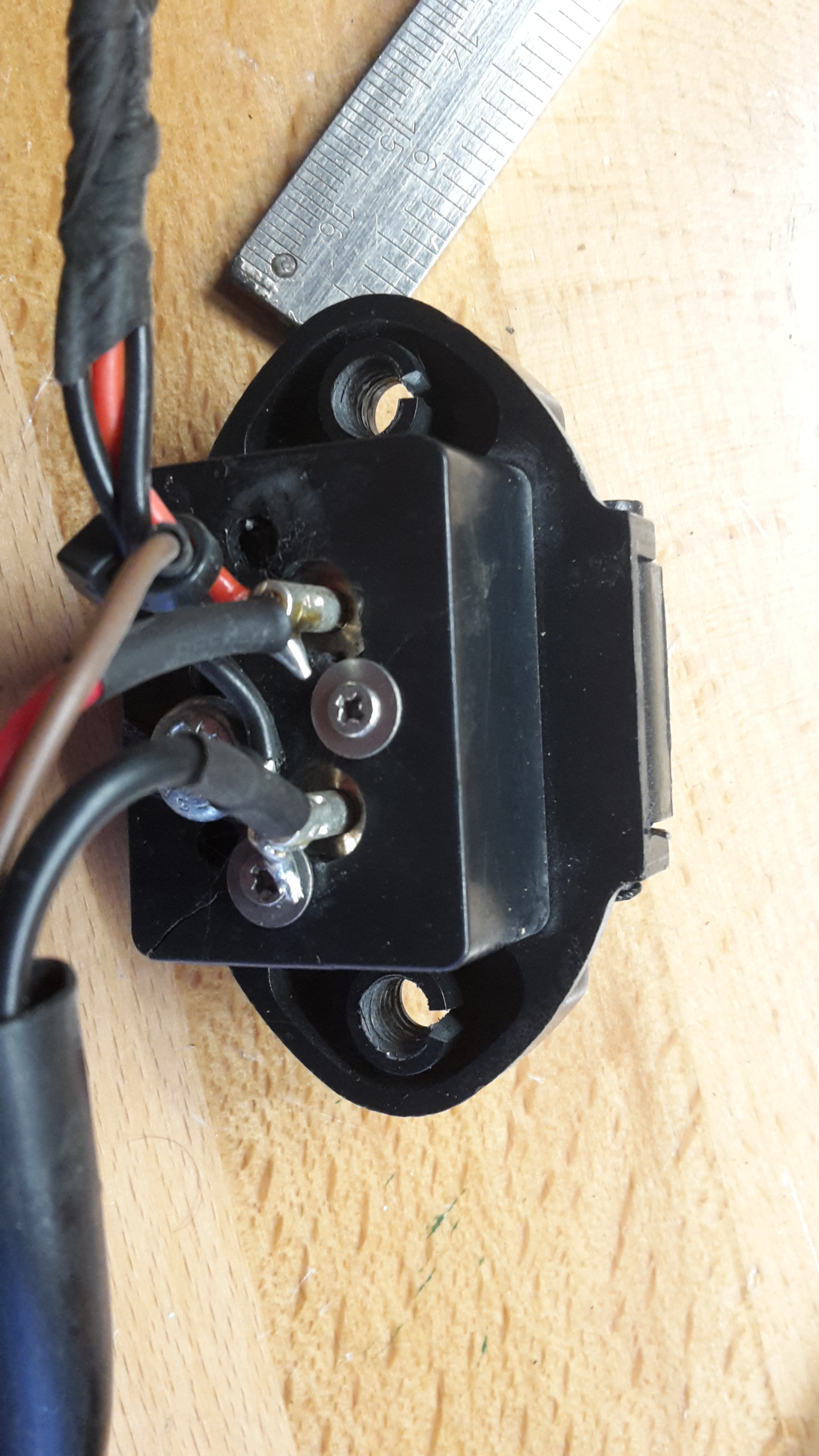

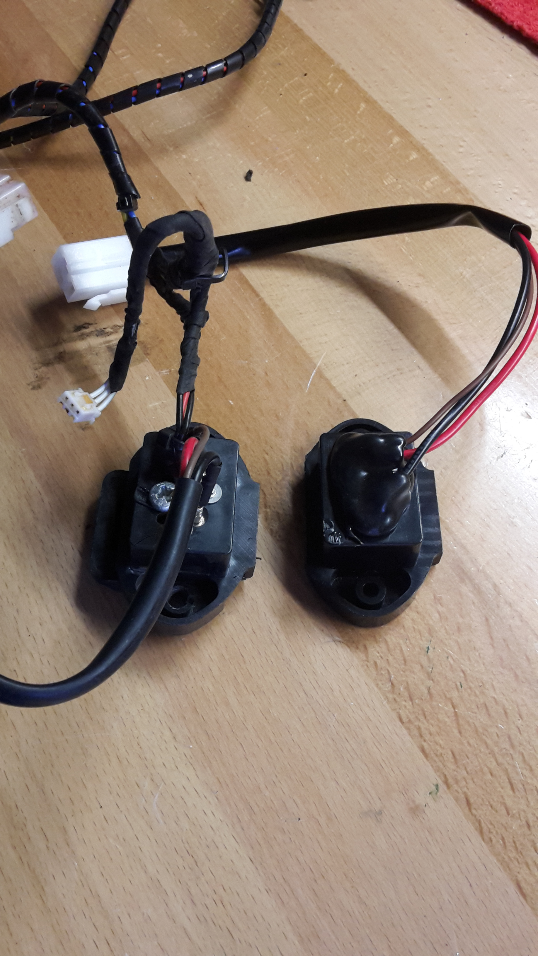

Habe heute die Ladebuchse erneuert. Weiss nicht warum sie bröselig geworden ist, vielleicht zu arg gelötet um den Fahr O Meter da dran zu fummeln. Egal, den brauchts vorerst nicht, solange er fährt. Die losen Pinne in der Ladebuchse waren aber nervig wenn man den Akku mal ausserhalb laden wollte bis man das alles wieder einzeln in den Ladegerätstecker reinstopfen musste.

Die neue Ladebuchse hat sogar Zeug drauf geschmiert...

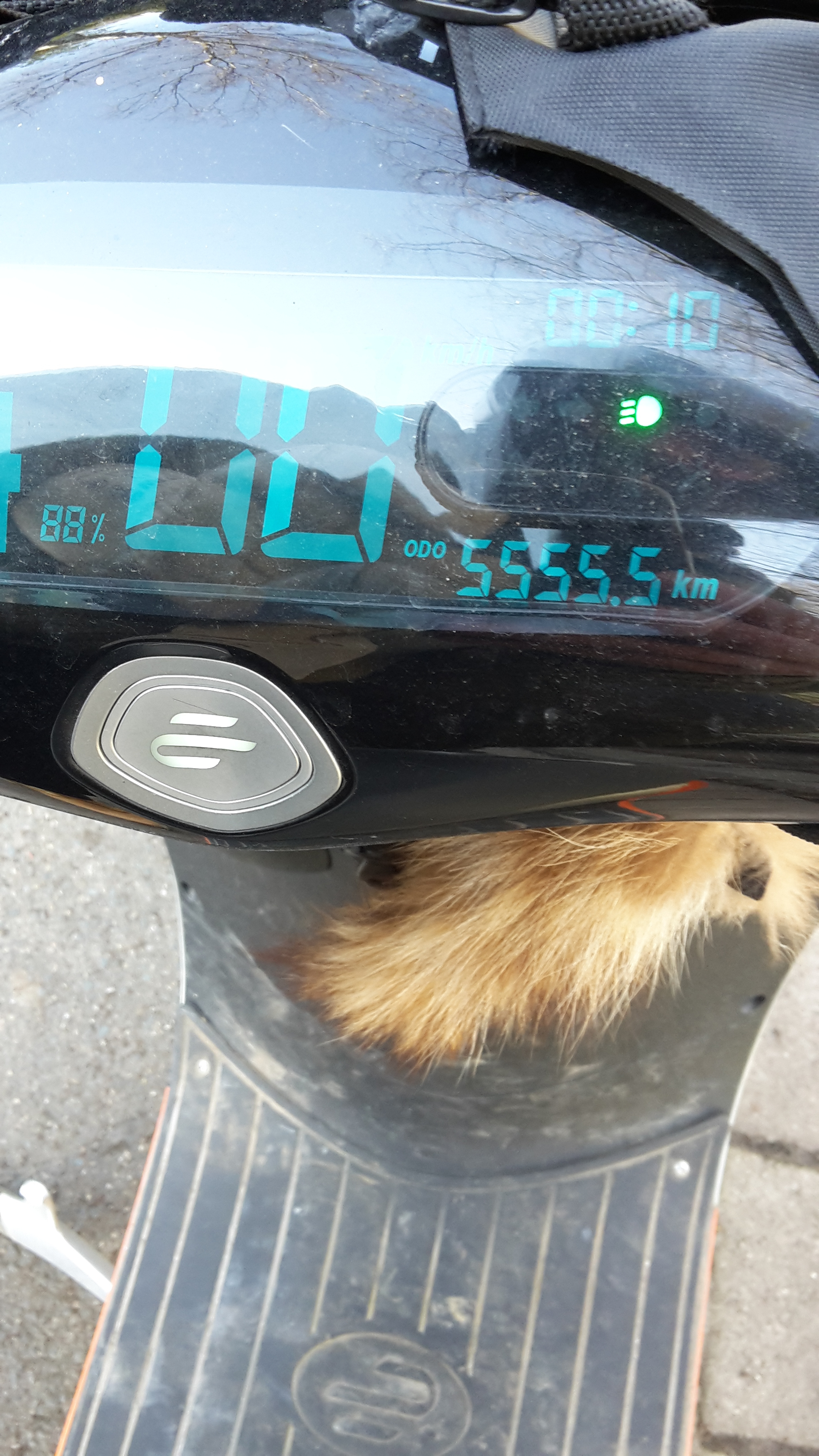

Schnappszahltag gestern. Läuft soweit unauffällig. Heute zwitschernde Geräusche vom Antriebsriemen, dann mal wieder unter den Deckel gelinst aber nur Gummiabrieb auf der Spannrolle gefunden. Mit dem Fingernagel freigekratzt und für normal befunden. Die Lenkungsmechanik, also die Hebelchen die das Rad um das Zentralfederbein drehen bekommen langsam deutlich sichtbares und im Stand spürbares Spiel, wahrscheinlich in Plastikunterlegscheiben. Wenn mir mal langweilig ist, hol ich mal Passscheiben 0,1mm und fang mal das shimmen an.
Was ich spannend finde, ist, dass der Kilometerstand bisher nur 4 stellig ist und freue mich auf den Tag wenn er voll ist um zu sehen was dann passiert. Das Komma könnte rausfliegen, er könnte auf 0 springen oder bei 9999 stecken bleiben...
