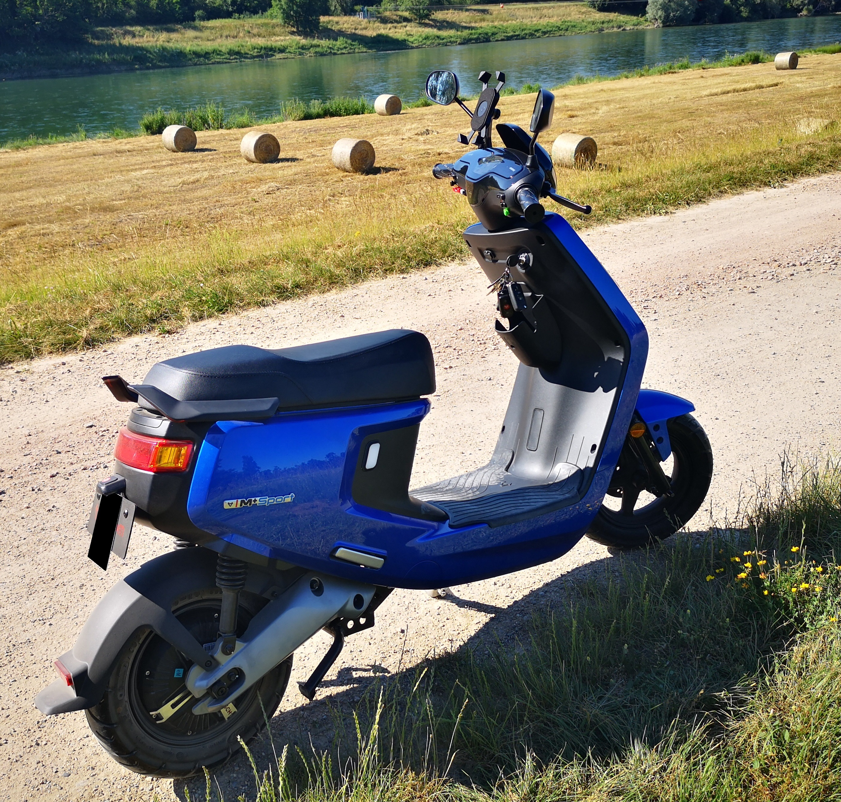

Ich gehöre seit kurzem auch zu den stolzen E-Rollerern
Hier ist mein M+ Sport - Noch ohne größere Modifikationen bis auf den Kennzeichenhalter. Aber ich verfolge das Modifikationen-Forum sehr aufmerksam

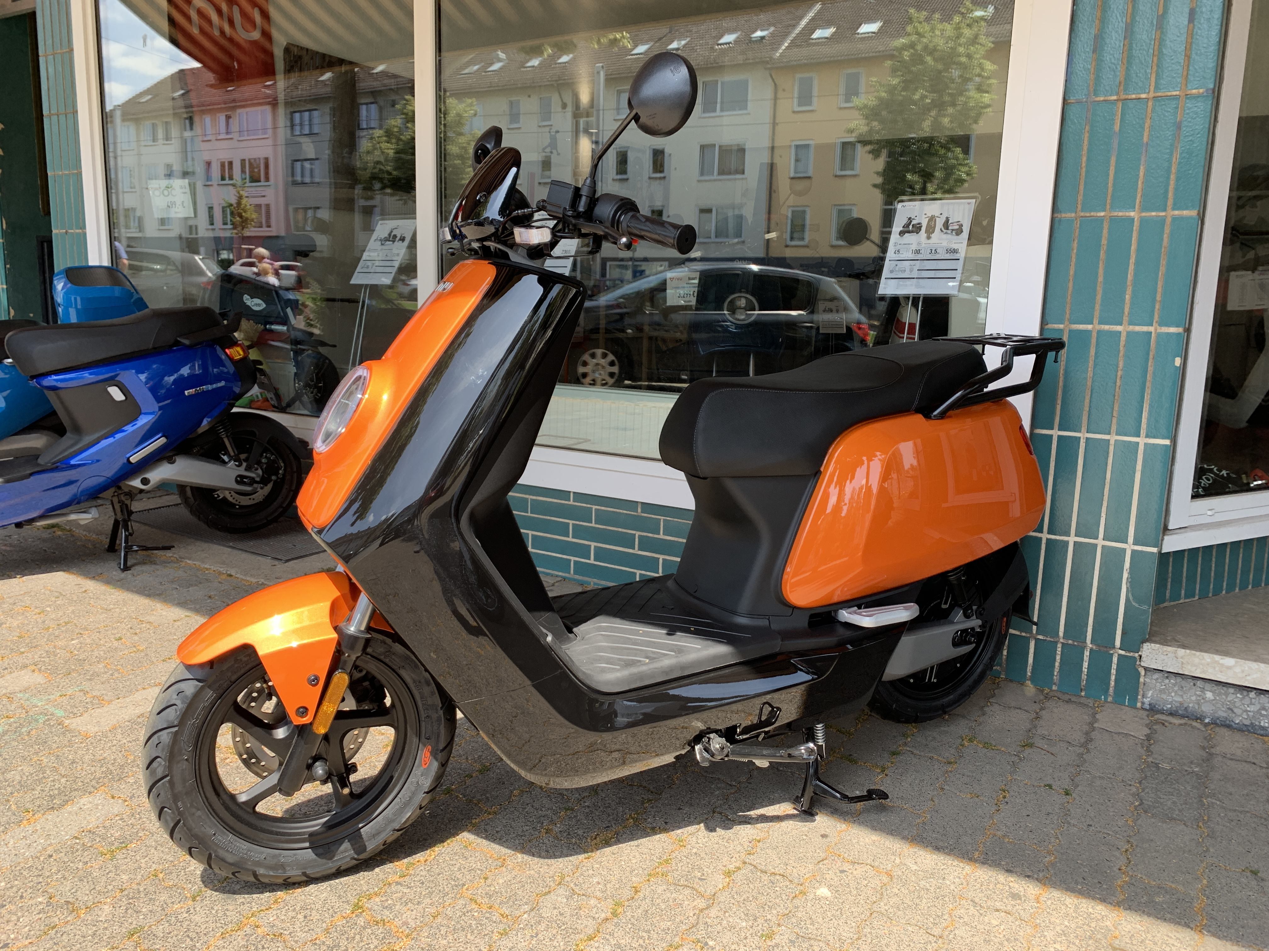

Neue Farben braucht das Land!
Die orangefarbenen Teile sind eine Exklusivproduktion für NIU.care. Es handelt sich dabei um 100% passgenaue und vom Material her identische Verkleidungsteile, die genauso hochwertig lackiert sind, wie es NIU auch ab Werk tut. Neben dem Umbau ganzer Fahrzeuge können wir auch wie hier zu sehen nur Teile umbauen. Das Ganze ist kein sooo günstiges Vergnügen, aber dafür fährt man einen NIU, den sonst keiner hat.
Wir bieten umgebaute Neufahrzeuge für 3.299€ an, darin enthalten ist bereits der Heavyweight-Topcaseträger sowie ein Topcase nach Wahl (Coocase 28 oder 36) sowie die Haftpflichtversicherung im ersten Versicherungsjahr.

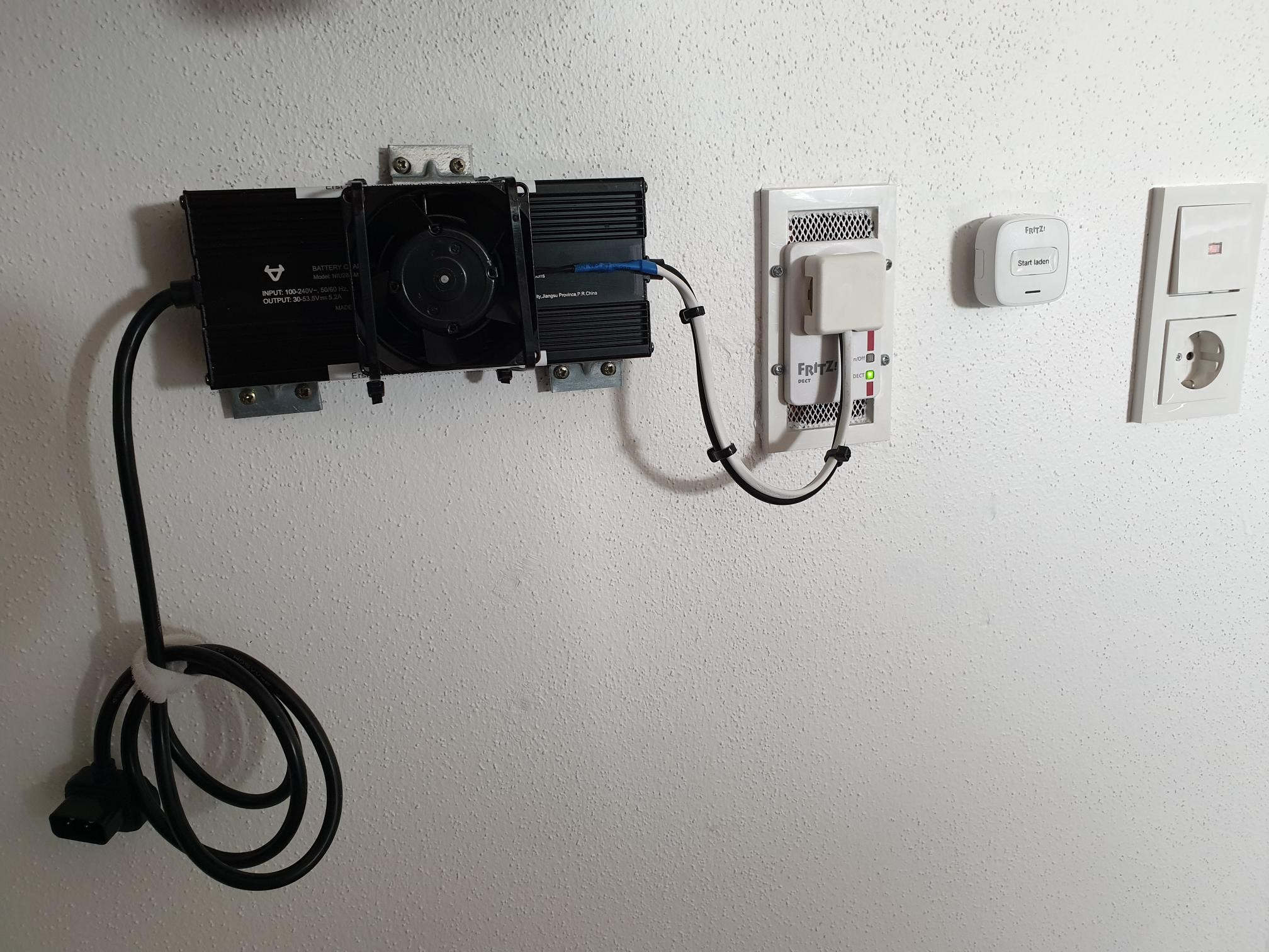

Bilderupload ging nicht:

Was ist das denn für eine coole Konstruktion?

Text ist leider dazu verschwunden. Das ist eine Fritz Dect210 in einem Gira Zweifachrahmen ohne Mittelsteg in einer Doppelunterputzdose. Lüftergitter oben und unten, der Fritztaster startet das Ladegerät und den Lüfter, wenn das Ladegerät für mehr als 5min weniger als 50W aufnimmt schaltet die Fritz Steckdose ab.

Ich würde Mal sagen: Ladegerät an Wandhalterung mit PC-Lüfter. Das ganze an einer schaltbaren Steckdose, die remote ein/ausgeschaltet werden kann.Deeshine hat geschrieben: Do 11. Jul 2019, 10:19Was ist das denn für eine coole Konstruktion?

Korrekt
Die Fritz Steckdose ist per dect mit der Fritzbox verbunden und kann auf verschiedenste Arten wieder ausschalten, entweder per Ein/Aus Befehl, Timer, Schaltuhr, Geräusch oder eben nach anliegender Last. Der Taster von Fritz startet den Ladevorgang nur, ein Stop ist nur nach unterschrittener Mindestlast vorgesehen. Lastprofil und KWh werden aufgezeichnet und können direkt in der Fritz App angeschaut werden.
Der Lüfter auf dem Ladegerät ist ein EBM Pabst Leiseläufer mit 230V. Den hab ich dran weil mir als Elektrotechniker die doch große Wärmemenge des Ladegerätes etwas Sorgen bereitet hat, mit dem Lüfter ist auch gegen Ende der Ladung die Temperatur nur 2-3K über der Raumtemperatur.
Das Ladegerät selbst habe ich mit drei kleinen Winkeln auf etwas Abstand zur Wand montiert damit es auch hinterlüftet ist.
