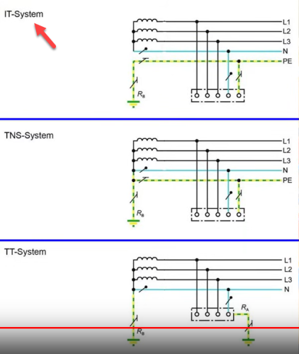

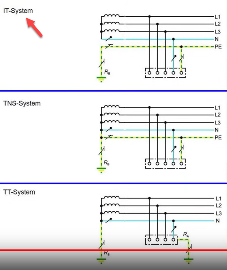

Hallo @Kadett 1
Mir hat es keine Ruhe gelassen mit dem Thema Notstromaggregat um damit auch laden zu können.
Ich lag da nicht so falsch mit dem Thema Erdleitung aber der Schlüssel hinter des Rätsels Lösung liegt zum Teil an der Erdleitung als auch...
Sieh Dir doch einfach das Video hier an und dann sollte es eigentlich ganz logisch erscheinen auch wenn der Vergleich im ersten Moment nicht erkennbar ist.
SPOILER: Unterschied in der Netztechnik ;)
https://youtu.be/-6WavHlSizA?si=bUwOM489QlJJHTEr

Das Notstromaggregat generiert ein IT-Netz und somit passt das für das Ladegerät nicht ;)
Du wirst keinen Nullleiter ausmachen können.
