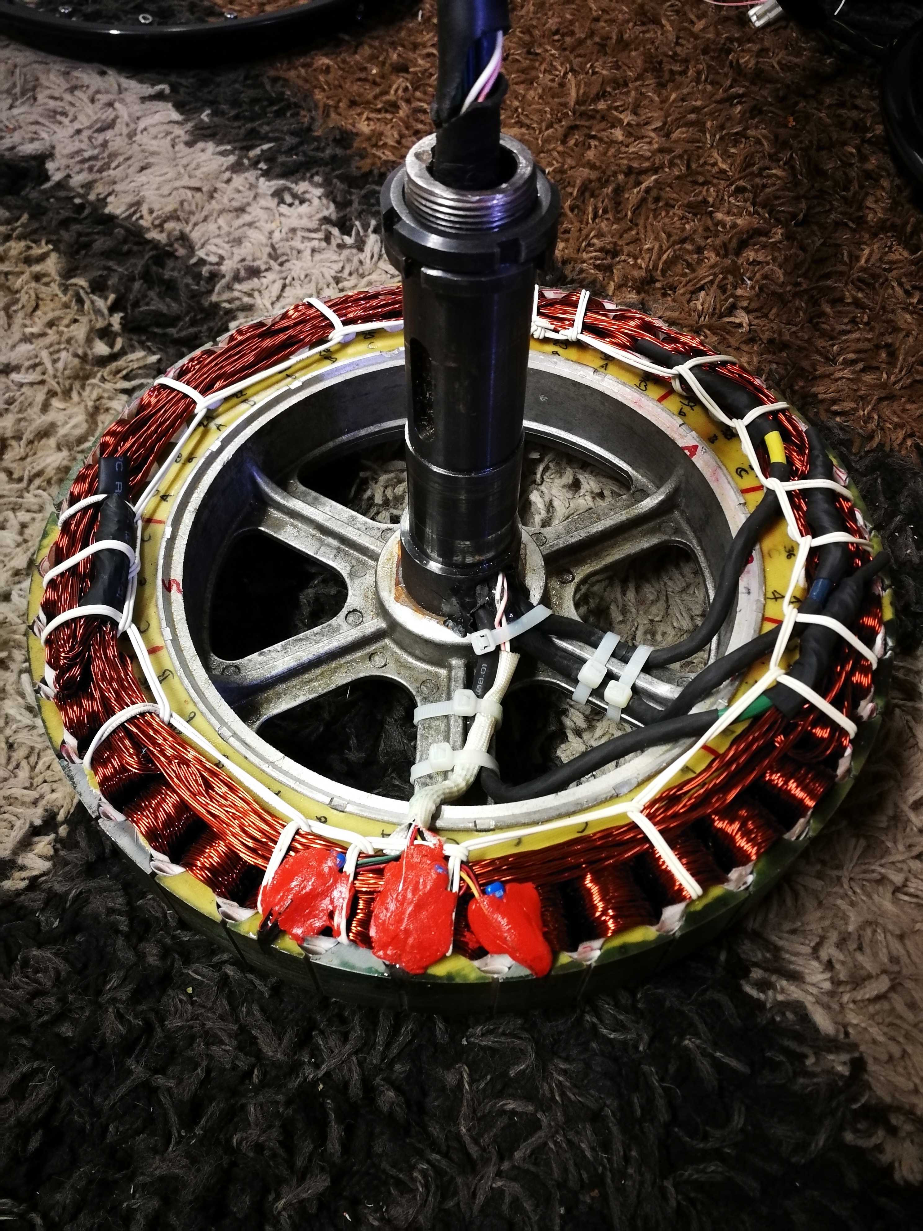

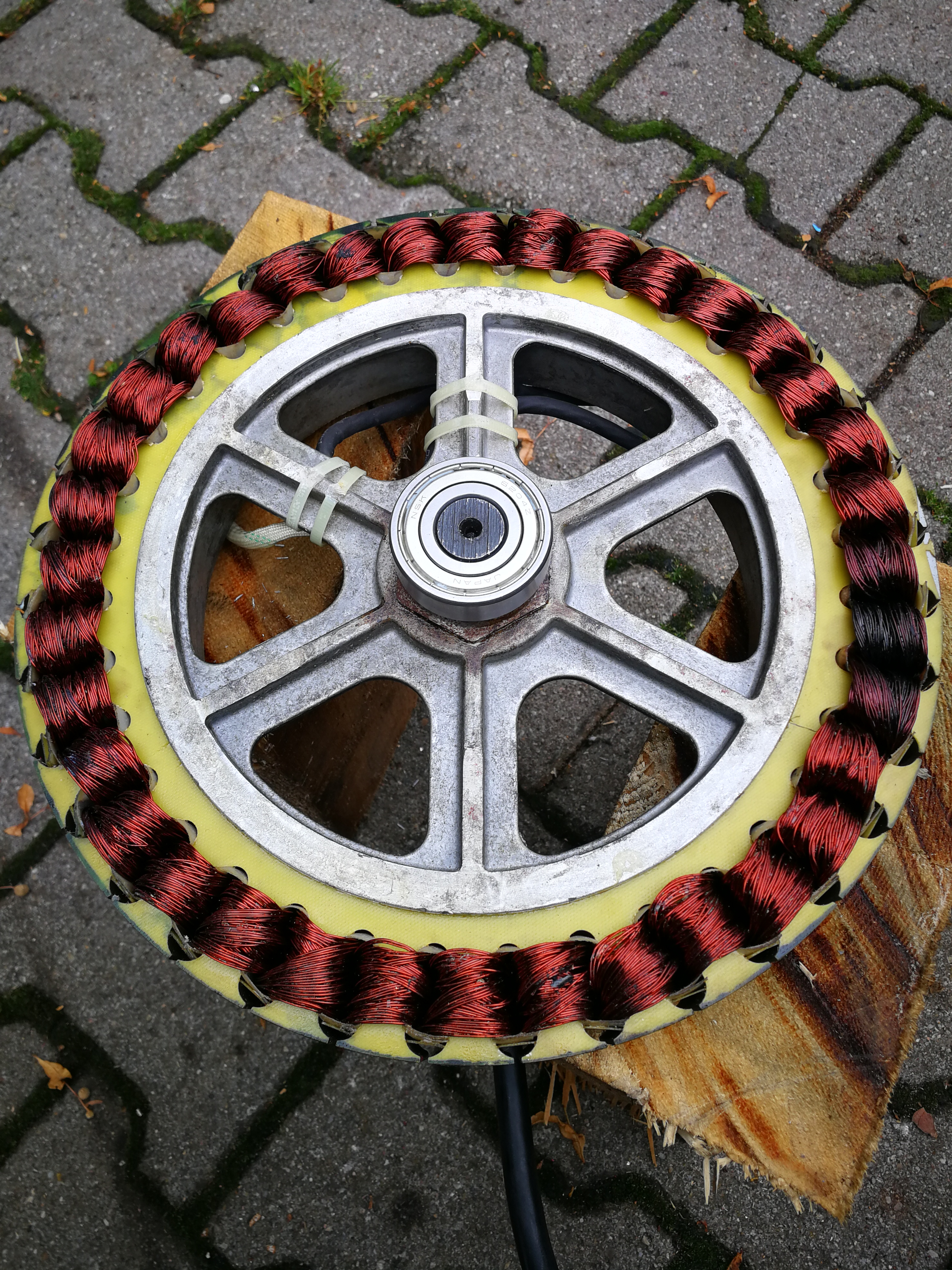

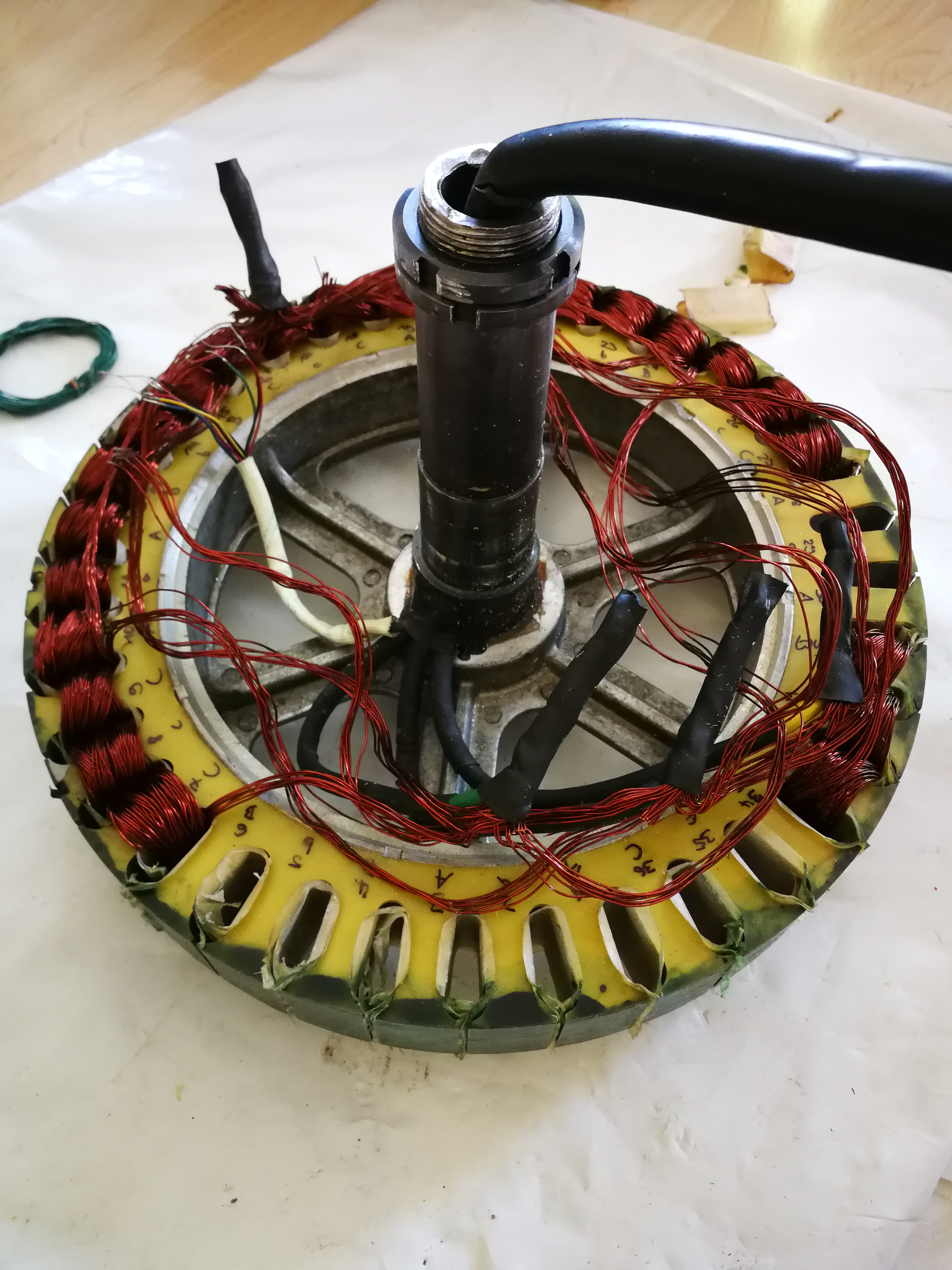

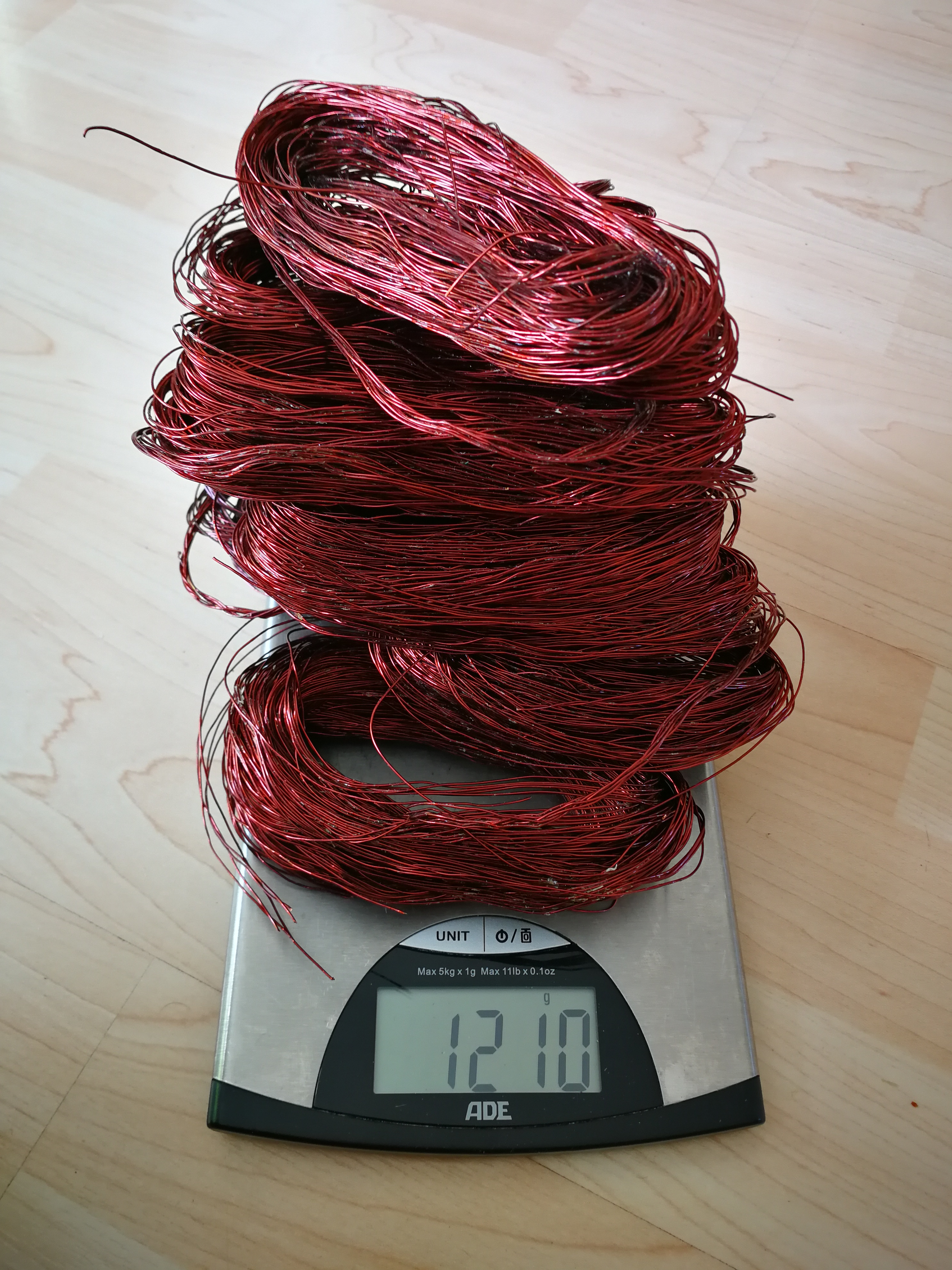

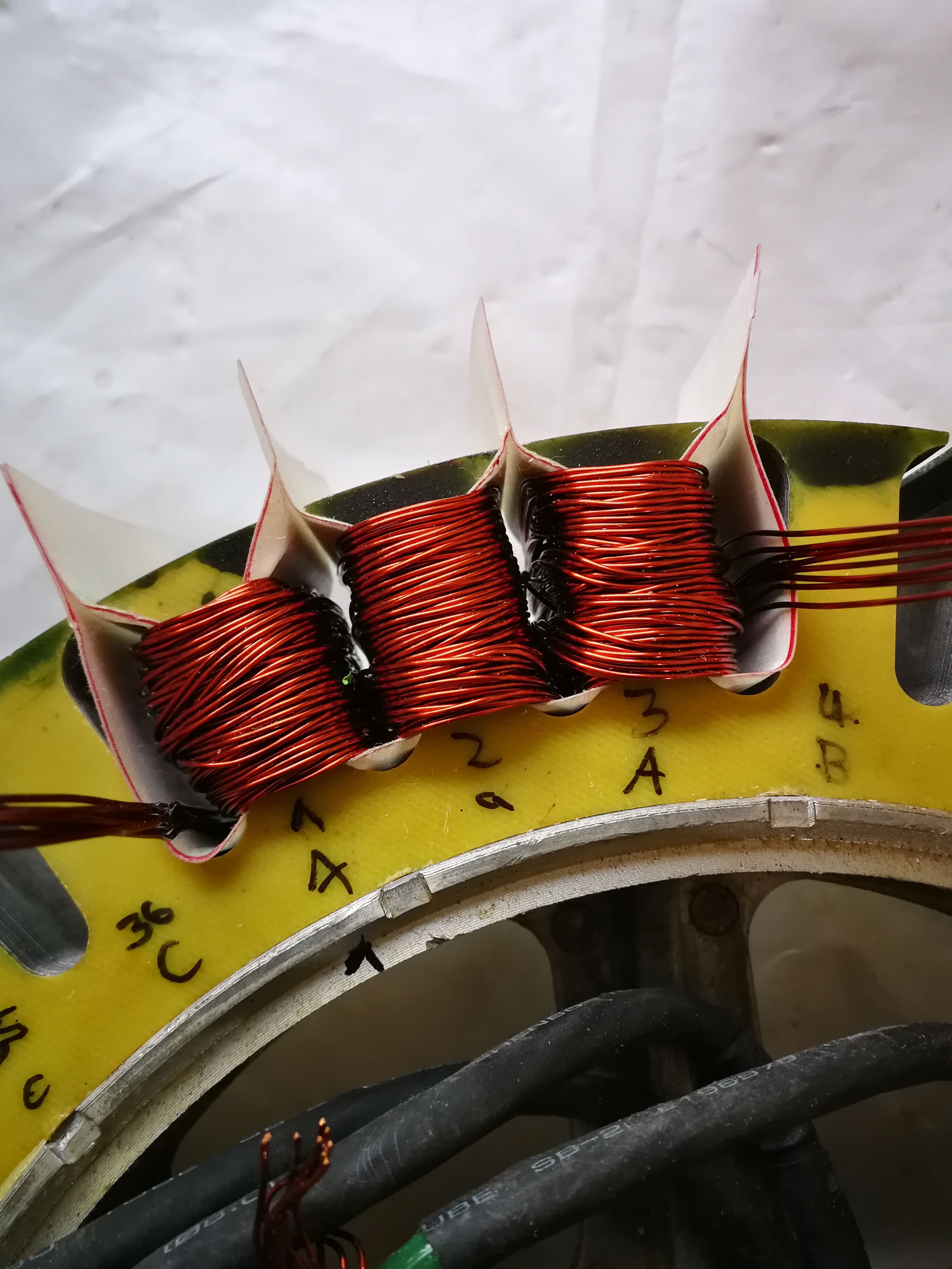

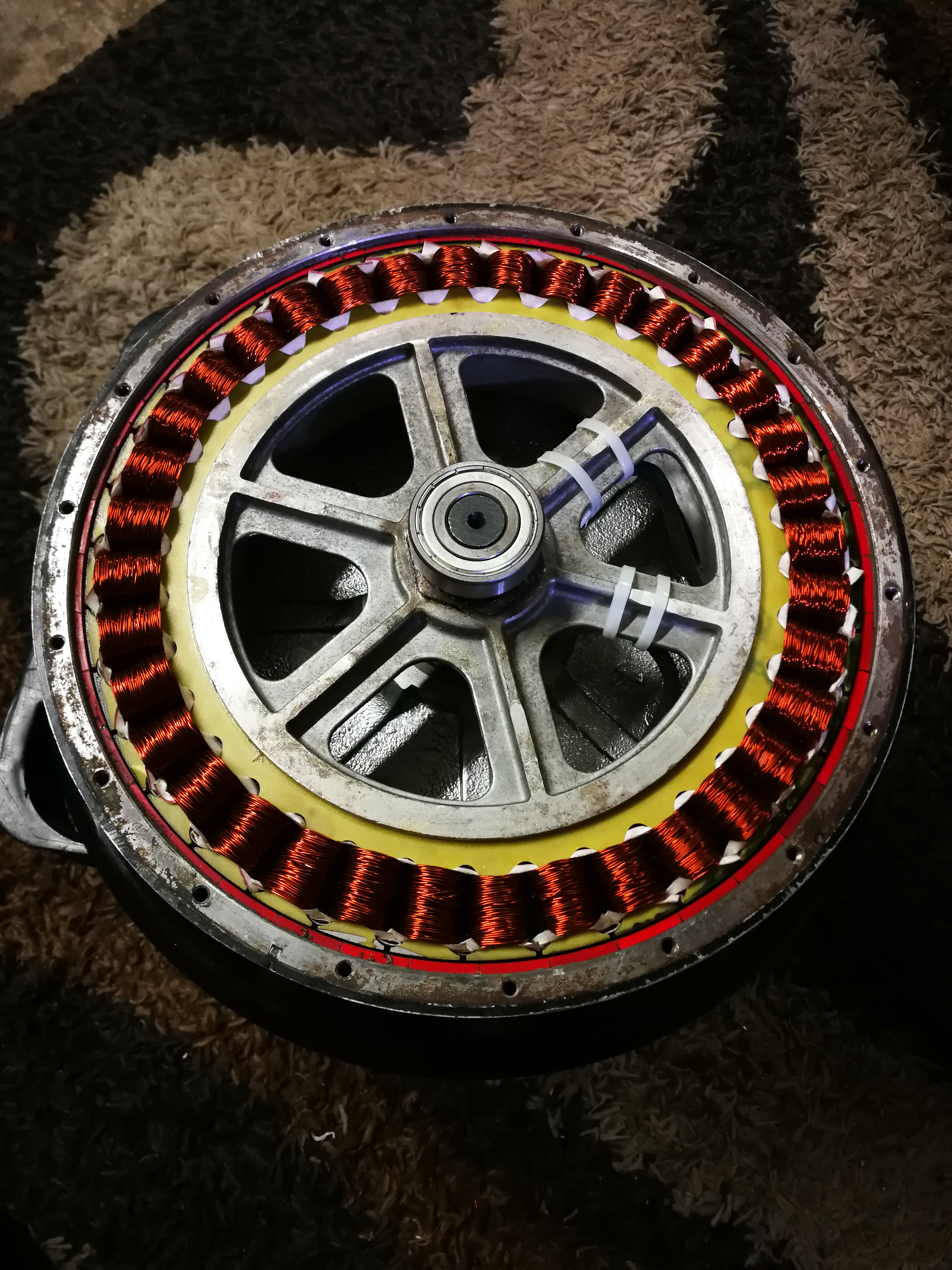

Ich habe nichtnur eine Spule getauscht sondern den ganzen Motor neu gewickelt. Habe sogar einen dickeren Draht genommen (0,6mm statt 0,53mm), in der Hoffnung, dass der Motor vielleicht etwas effizienter läuft. Ich meine kaputt war er bereits, also mehr wie nich funktionieren kann er nicht einen Versuch ist es ja wert und dabei was lernen ist immer gut. Von Tränklack war eigentlich keine Spur. Ich habe die Wicklungen straff gewickelt und fixiert, damit nichts reibt. Aber Verbesserungsvorschläge für die Zukunft nehme ich gerne an. Wäre ein nachträglicher Überzug mit Isolierlack von Vorteil?

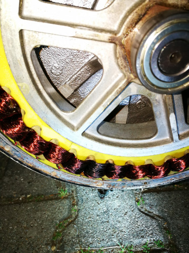

Das erste mal zerlegt und gleich die angekokelte Spule entdeckt:

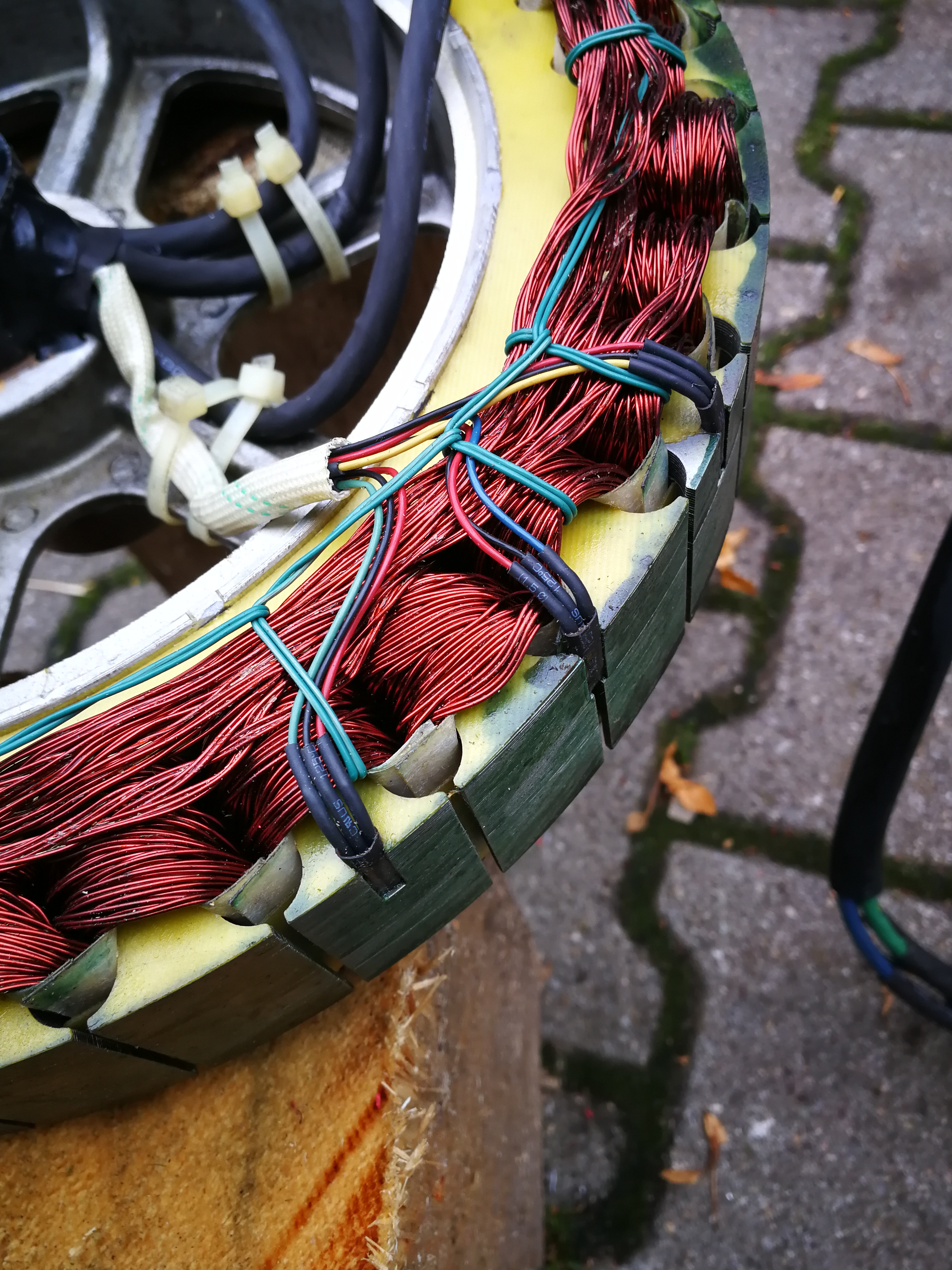

Ein paar Bilder der Rückseite und gleich die Hallsensoren mit dokumentiert:

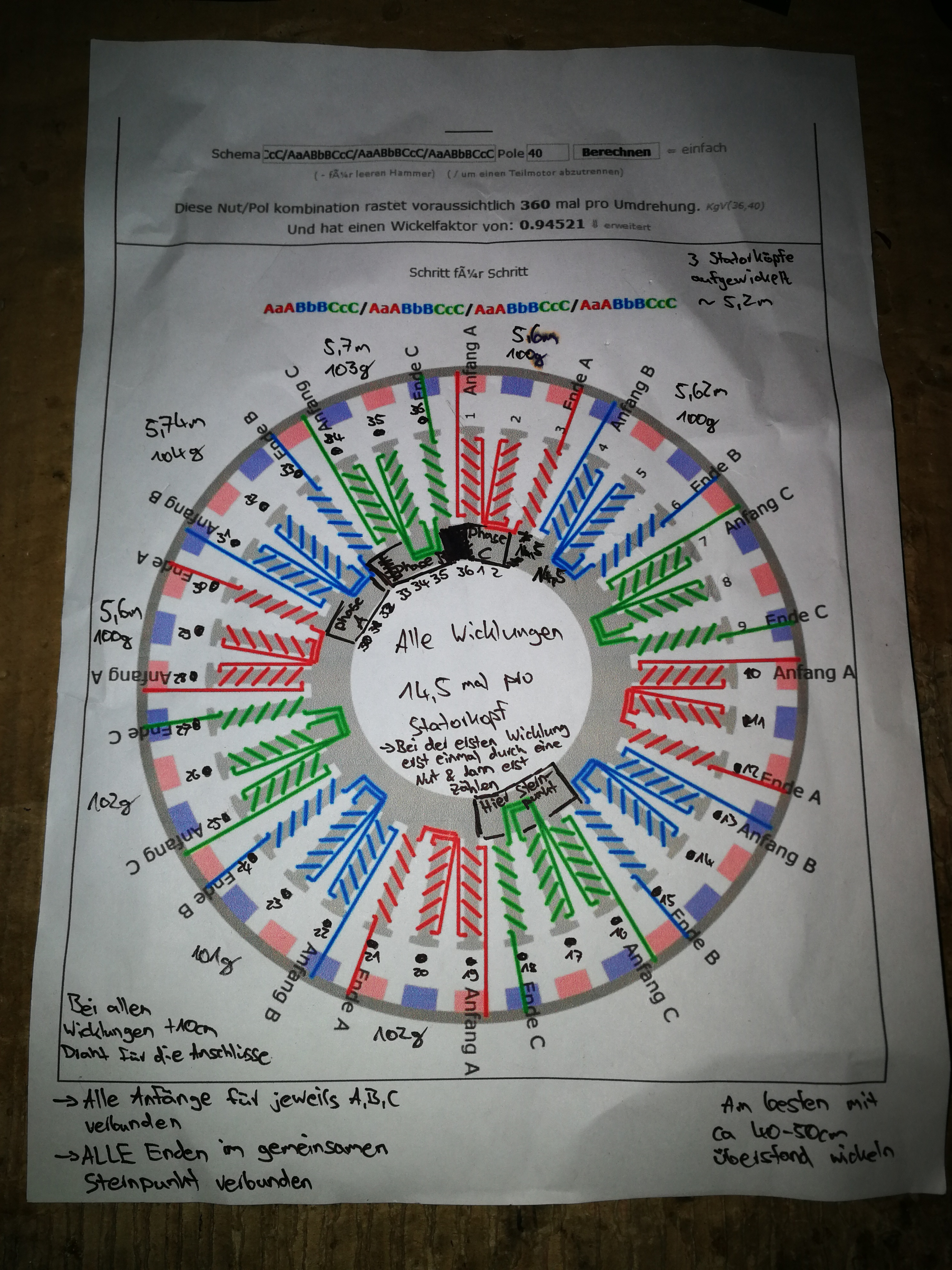

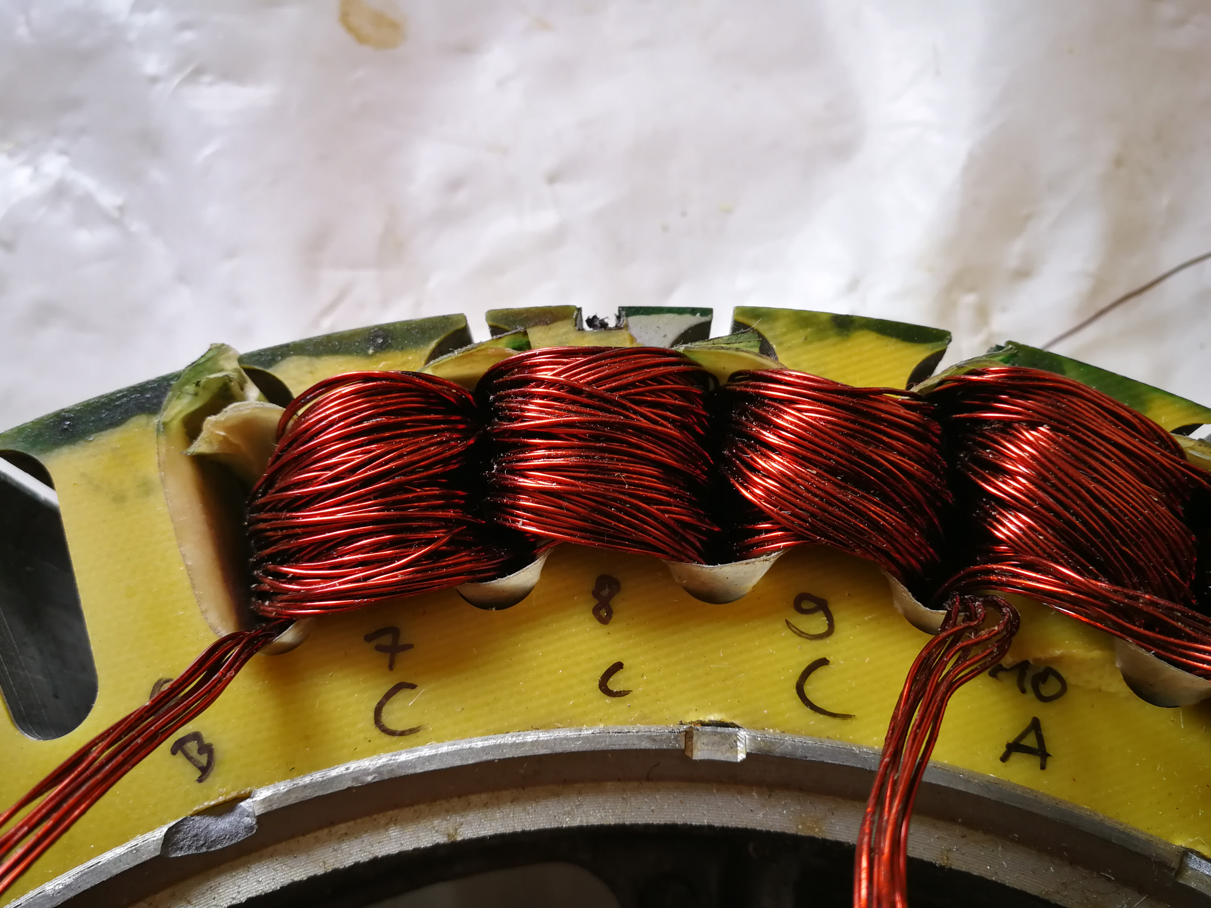

Ein paar Wicklungen abgenommen und gleich das Schema und Wicklungszahlen herausgefunden:
Der daraus resultierte Plan:

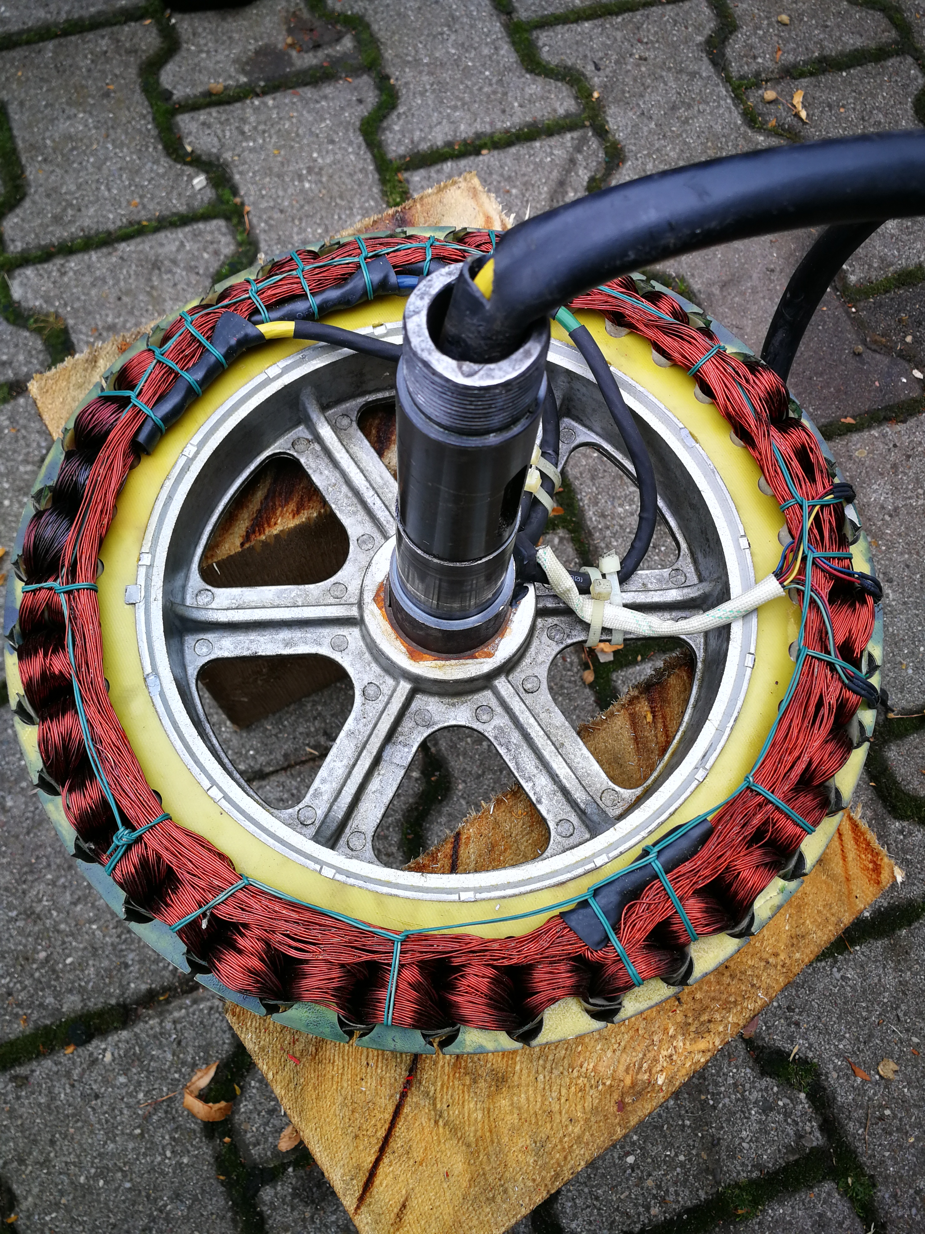

Erste Wicklung ausprobiert (Alt vs neu):
Das Gewicht des alten Kupfers
Das Endprodukt:
Es wurde jeweils immer kontrolliert, ob eine Spule Verbindung mit dem Stator hat.
Außerdem habe ich durch jede Spule einen Strom durchgelassen und den Spannungsabfall gemessen.
-> alles war soweit im grünen Bereich.

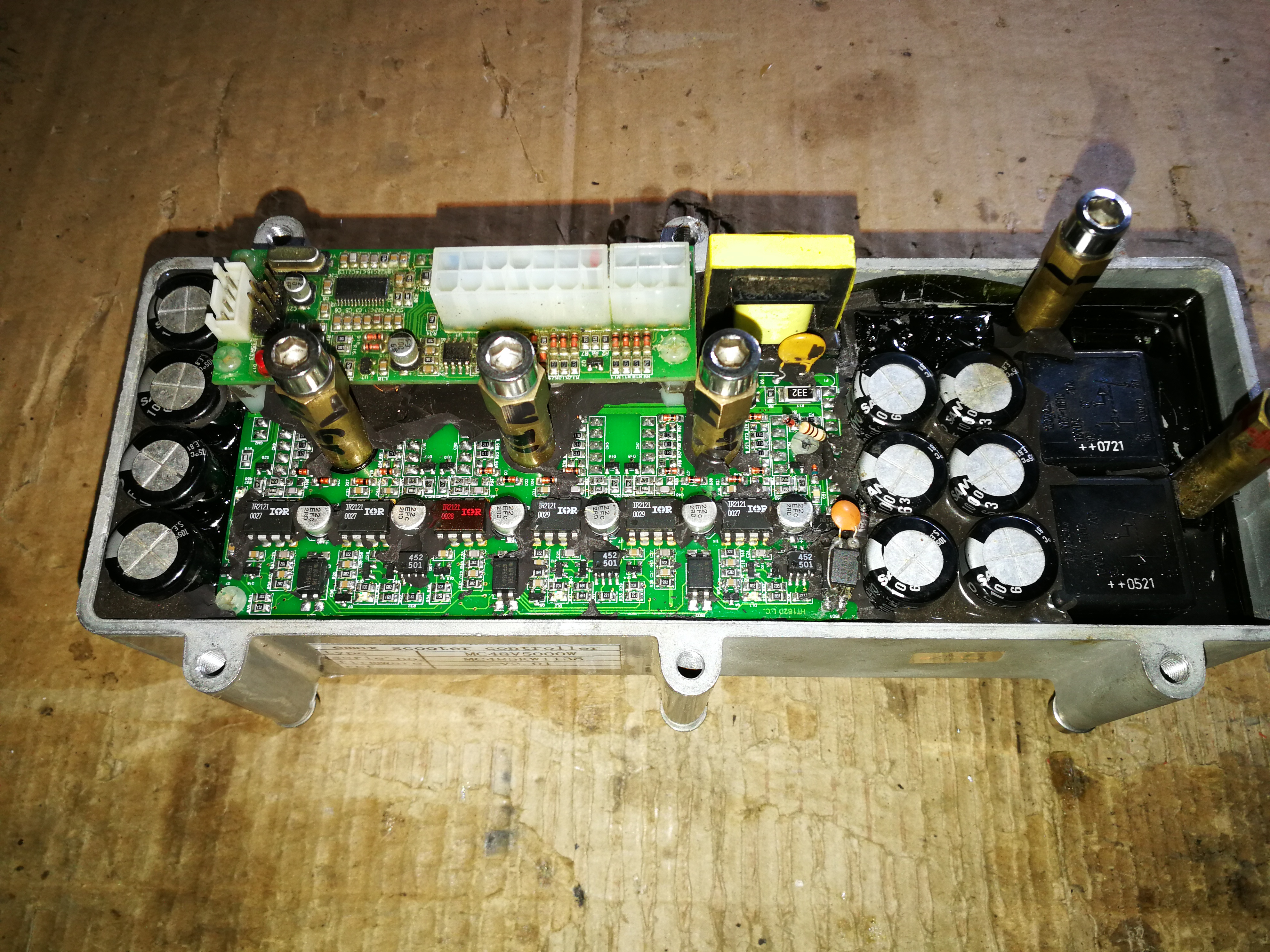

Noch der aufgekratzte Controller mit der Treiberplatine:
Ich habe mir bereits einen Sabvoton SVMC72150 bestellt, dieser braucht jetzt aber erstmal einen Monat, bis er ankommt.
