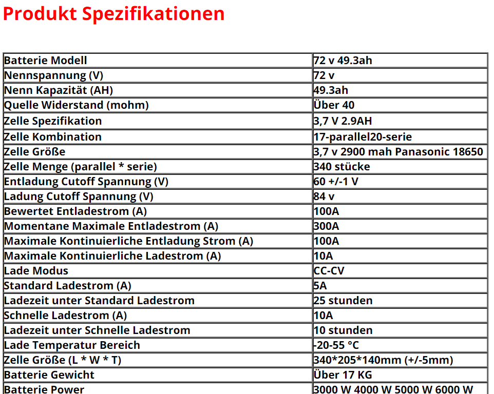

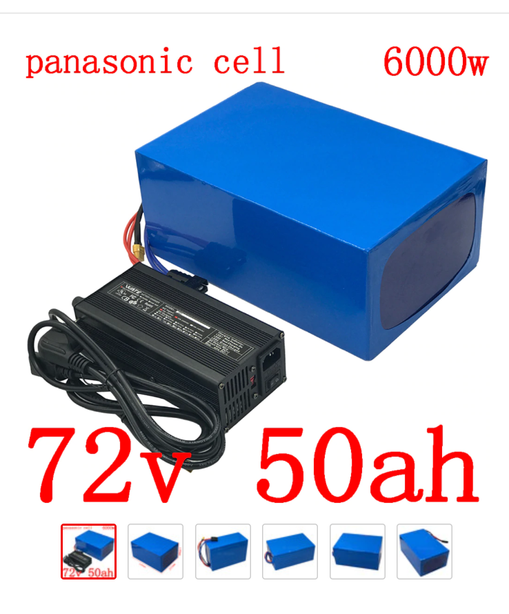

Habe ich auch schon mal danach geschaut, denn das Akkufach hat ja noch etwas Luft bzgl. der Größe.
Man sollte also in dem vorhanden Platz auch einen größeren Akku (40/50AH) unterbringen können.
Das neue Netzteil habe ich hier ja schon gepostet.
Bzgl. Ersatzakku mit evt. mehr Kapatzität habe ich bei Aliexpress geschaut, ist aber schwierig wegen BMS und Zertifizierung.
Das BMS sollte min 100A dauerhaft liefern können und sich mit 10A laden zu lassen.
Markenzellen, bzw. Auswahl des Zellentyps wäre auch nicht schlecht und Zertifizierung mit CE, UL, FCC, RoHS, ISO9001 ist Pflicht.

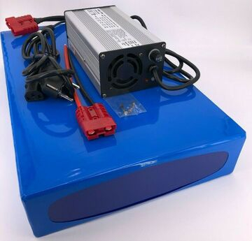

- villeicht so etwas ? Schwierig wenn man nicht genau bescheid weiß....klingt aber brauchbar. Vorausgesetzt die Maße würden passen .

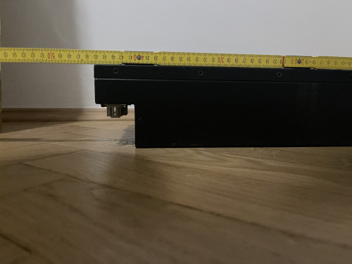

Ich habe gerade sicherheitshalber meinen Nito NES 10 Akku vermessen, um die obigen Werte zu verifizieren.
Dabei kam heraus, dass bei mir der obige Akku definitiv nicht hineinpassen würde.
Der Akku ist 223 mm breit (inklusive Kasten), da würden maximal noch 5-6 mm haarscharf noch in das Batteriefach passen.
Der Akku ist 98 mm hoch (inklusive Kasten). Da ist an vielen Stellen noch bis 15 mm Luft, an den engsten Stellen dürfte der Deckel bereits fast aufliegen.
Der Akku ist unten 407 mm lang (inklusive Kasten). Oben ist ein Vorsprung, der den Stecker und vermutlich einen Teil der Elektronik beherbergt. Oben ist der Akku 450 mm lang. Ein Akku mit komplett 450 mm würde allerdings nicht ins Batteriefach passen.
Ich würde mich also umsehen nach einem Akku innerhalb der Maße
222 x 97 x 406
