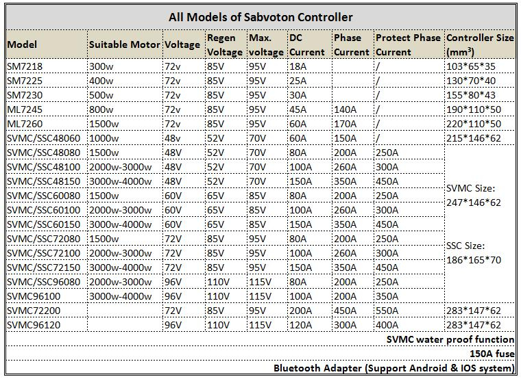

Ich komme sehr günstig an den Roller Kreidler Florette 3.0 OHNE Controller, Akku, Ladegerät heran.
Ursprünglich ist es ein 48V System. Ich habe mir jetzt in China einen Controller rausgesucht, den ich über bluetooth programmieren kann. Hört sich gut an. Mein Problem ist, dass der eine Eingangsspannung vom Akku von 60V-120V erwartet.
Wie verhält sich das jetzt mit dem Motor, der ja für ein 48V System ausgelegt ist.
Kann ich das machen oder lieber nicht oder was wären die Optionen, wenn ich diesen Controller nutzen möchte?

Kaufe dir lieber einen anderen Controller z.B. Sabvoton/MQCON SVMC72150 plus Bluetooth Adapter. Und einen gescheiten 48V Akku & Ladegerät brauchst du auch noch....

Generell wäre es also ungünstig mit höherer Spannung zu arbeiten?

Der Yuyang King ist ein guter Standard Controller. Insbesondere für 96V Anwendungen. Der Sabvoton ist ein Sinus-Controller. Ich schaute mir die Einbaumaße sehr genau an.

Wäre das der richtige?
Sieht ja ganz gut aus. Wo bekomme ich die Software her zum Programmieren des Controllers?
Geht das auch über den USB-Anschluss oder nur Bluetooth?
Mich wundert, dass der Controller in der Tabelle mit 72V angegeben ist. Der in der Tabelle besser geeignetere ssc48100 ist bei Alibaba nicht zu finden?!

Was willst du mit einem 60...120V Yuang King Controller bei einem 48V Roller? Wo willst du den 340mm langen Controller mit sperrigen Anschlußkabeln unterbringen? Da du deinen Govecs 1.2 nicht schneller machen konntest, soll es jetzt ein Kreidler Roller mit mehr Volt werden?

Meine Frage war, ob ich auf die Spannung achten muss. Tut mir leid, ich bin da nicht so bewandert. Ich kann ein paar Diagramme lesen und Kabel verbinden. Mehr ist nicht drin.
Ich wusste nicht, ob die Spannung für die Funktionsweise Controller/ Motor relevant ist und auf den Motor zugeschnitten sein muss, wenn die Leistung eingehalten wird.
Wenn ich Dich richtig verstehe, dann ja.
Also würde ich den von Dir vorgeschlagenen Savcom nehmen. Auf der Webseite des Herstellers habe ich schon einige Manuals heruntergeladen. Mir fehlt noch die Software für die Programmierung des Controllers oder ist das die MQCON-Interface EN von der Webseite?

Kaufe den MQ Sabvoton mit Bluetooth Adapter. Vom Verkäufer erhälst du einen Link für die Android App. Der Sabvoton ist schneller und die Parametrierung ist hier ein paar Mal beschrieben worden ;)
An der Ampel brauchst du jede Menge Motorphasenstrom. Also besser den SVMC72150 nehmen, der auch mit 48V Nominalspannung funktioniert. Der Preisunterschied 48V zu 72V sind nur 5 Euro.
(Das mitgelieferte USB Kabel ist ein Spezialkabel mit RS485/USB Wandler im dickeren Stecker)
