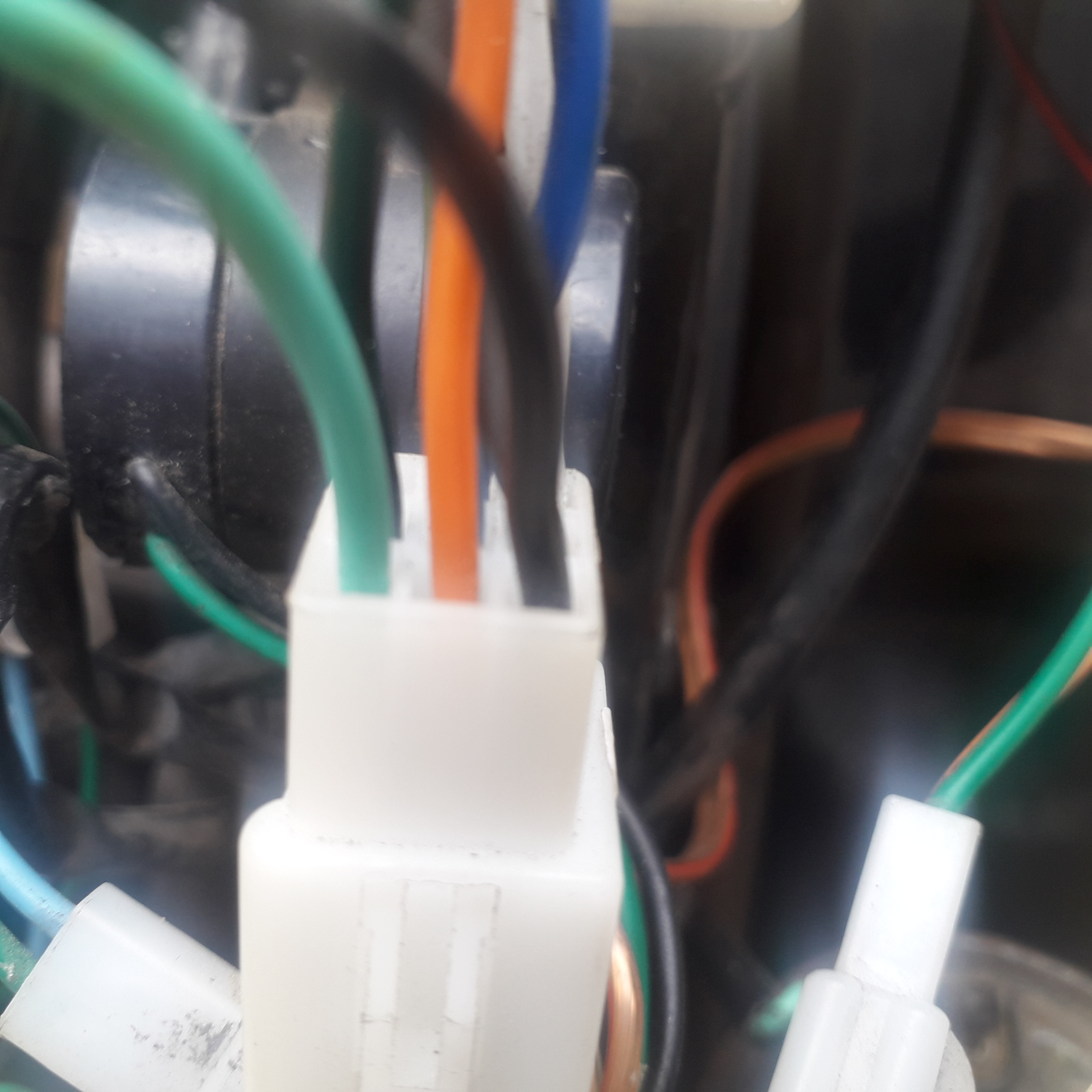

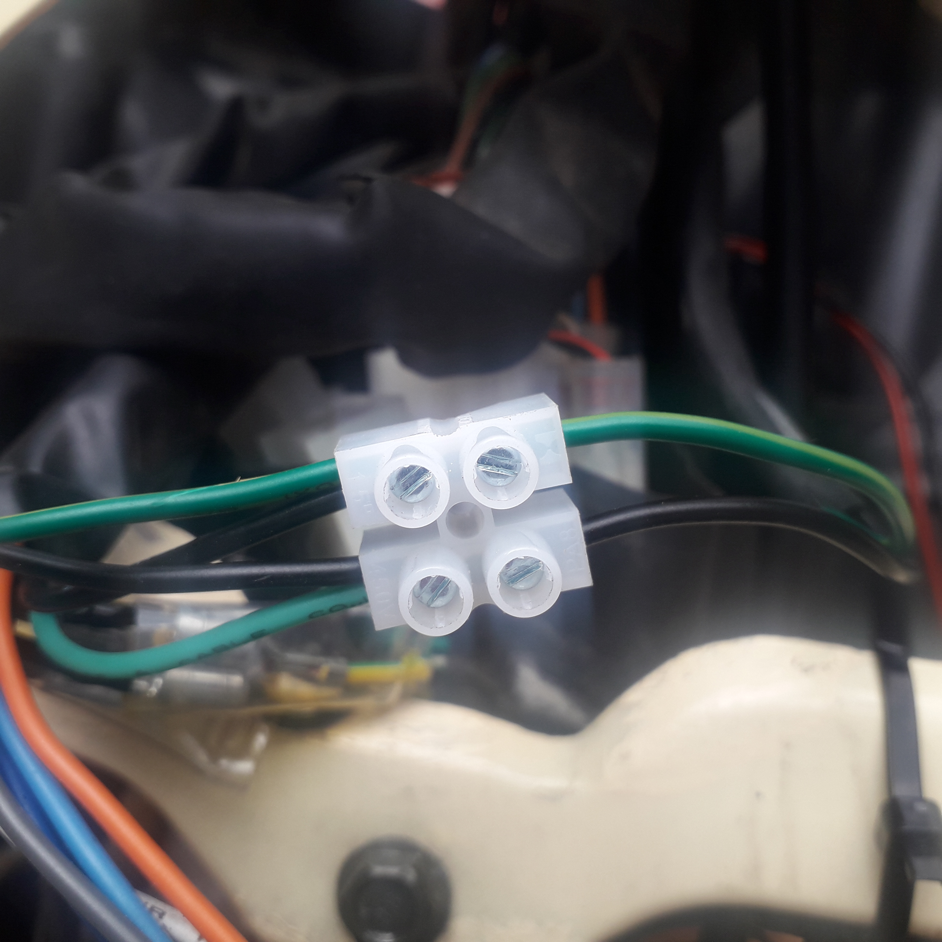

Wollen hätte ich das schon länger, aber mangels Schaltplan nicht gewagt.
An dem UNU-Wrack habe ich nun die Kabelfarben gelernt.
Aus dem linken Bremslichtschalter kommen ein schwarzes Kabel und ein grün/hellgrünes.
Vom linken Hupentaster kommt ein schwarzes und ein türkises.
Diese findet man an einem Mehrfachstecker, dazwischen ein oranges.
Wenn man nun die linke Hupe abzwickt und mit den beiden Adern den Bremslichtschalter überbrückt, funktioniert die Reku auch ganz ohne mechanische Bremse.
Das spart Belagverschleiß.
Und zum Hupen genügt ein Taster.

Auch eine Idee, ich habe einfach an den Hebeln die Stelle gesucht wo die Kontakte anliegen und habe da einfach ein wenig Material abgetragen. So gehen zuerst die Lichter und Reku an , dann können die Beläge in Bewegung. Je nachdem wie die Kontakte im Griff montiert sind, kann man die auch weiter raus drehen, dann lösen sie eher aus.
