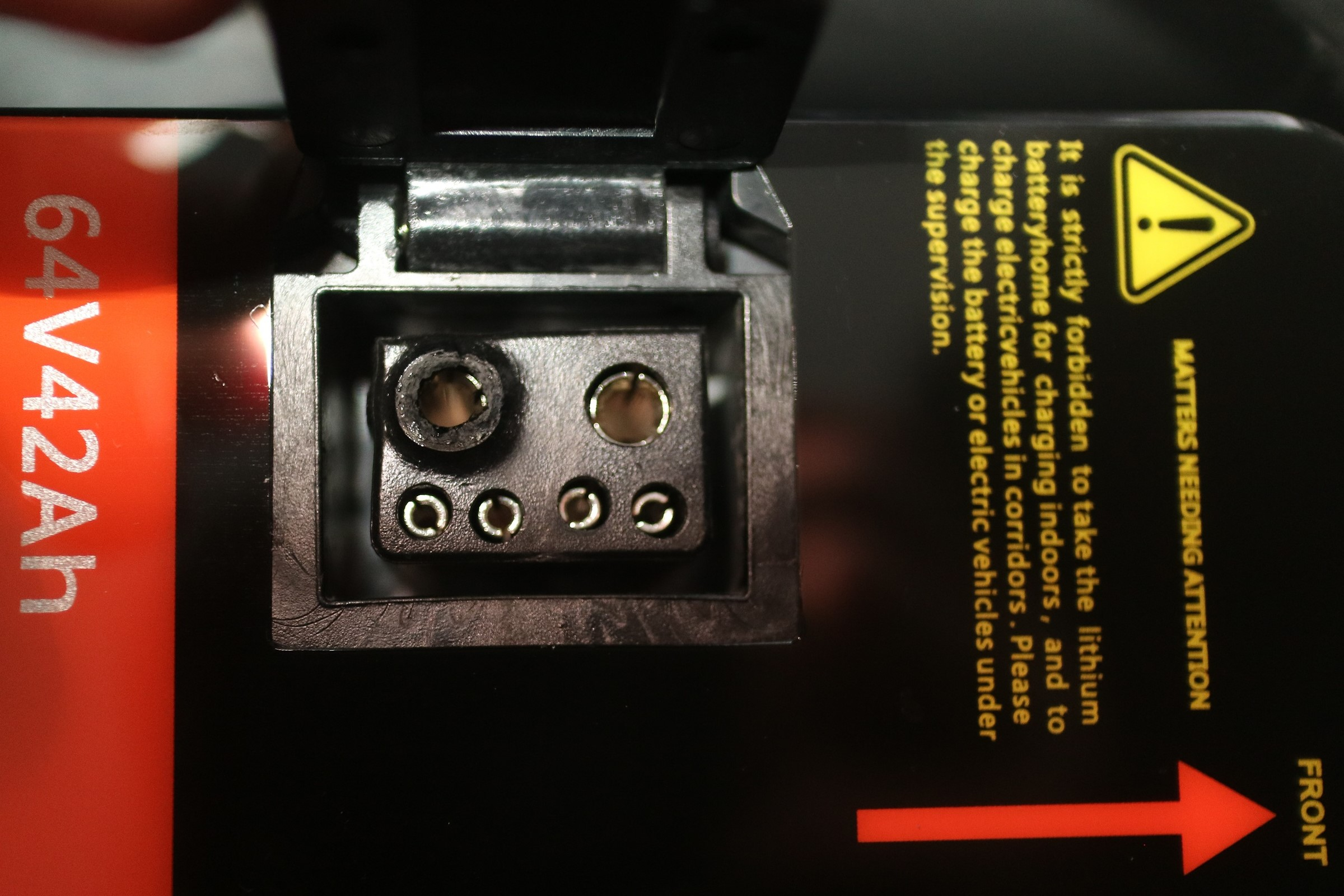

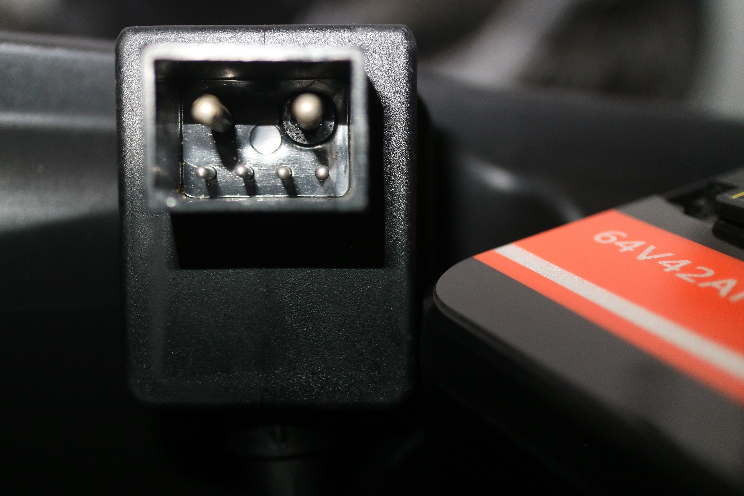

- Bei viel Leistungsbezug kann der Akku sehr warm werden und unter Umständen der Anschlussstecker mit dem Akku verschmelzen (siehe Fotos im Anhang)

Der E2R ist kein schlechter Roller. Ich wollte mit meinem Post einfach darauf aufmerksam machen, dass der Roller trotz den 80 km/h nicht so geeignet ist um längere Strecken auf Überlandstrassen zu fahren. Zumindest in meiner Ausführung mit dem einzelnen 42Ah Akku hat er einfach rasch zuwenig Saft für den Sport-Betrieb. Aufgrund meiner bisherigen Erfahrungen würde ich deshalb den E2R nur in der Version mit dem zusätzlichen 20Ah Akku weiter empfehlen. In dieser Ausstattung hat der Roller dann insgesamt 62Ah Kapazität und er kann bei voller Leistung den Strom aus zwei Batterien gleichzeitig ziehen. Mit Doppelakku-Betrieb wäre es bei mir mit grosser Wahrscheinlichkeit auch nicht zu diesem Schmelzvorgang gekommen. Der vergleichbare NIU NQi GT wird ja auch mit 2x 35Ah Akkus betrieben.

Etwas Sorgen macht mir immer noch der Vorfall mit dem Schmelzvorgang zwischen Anschlussstecker und Akku. Bin mir am überlegen den Zusatzakku einbauen zu lassen, damit bei Vollgas weniger Leistung aus dem Hauptakku gezogen werden muss. Allenfalls kann der Topspeed dann auch bei niedrigerem Akkustand noch erreicht werden und mehr Reichweite gibt noch hinzu. Hat jemand Erfahrung mit dem E2R in dieser Konfiguration?
