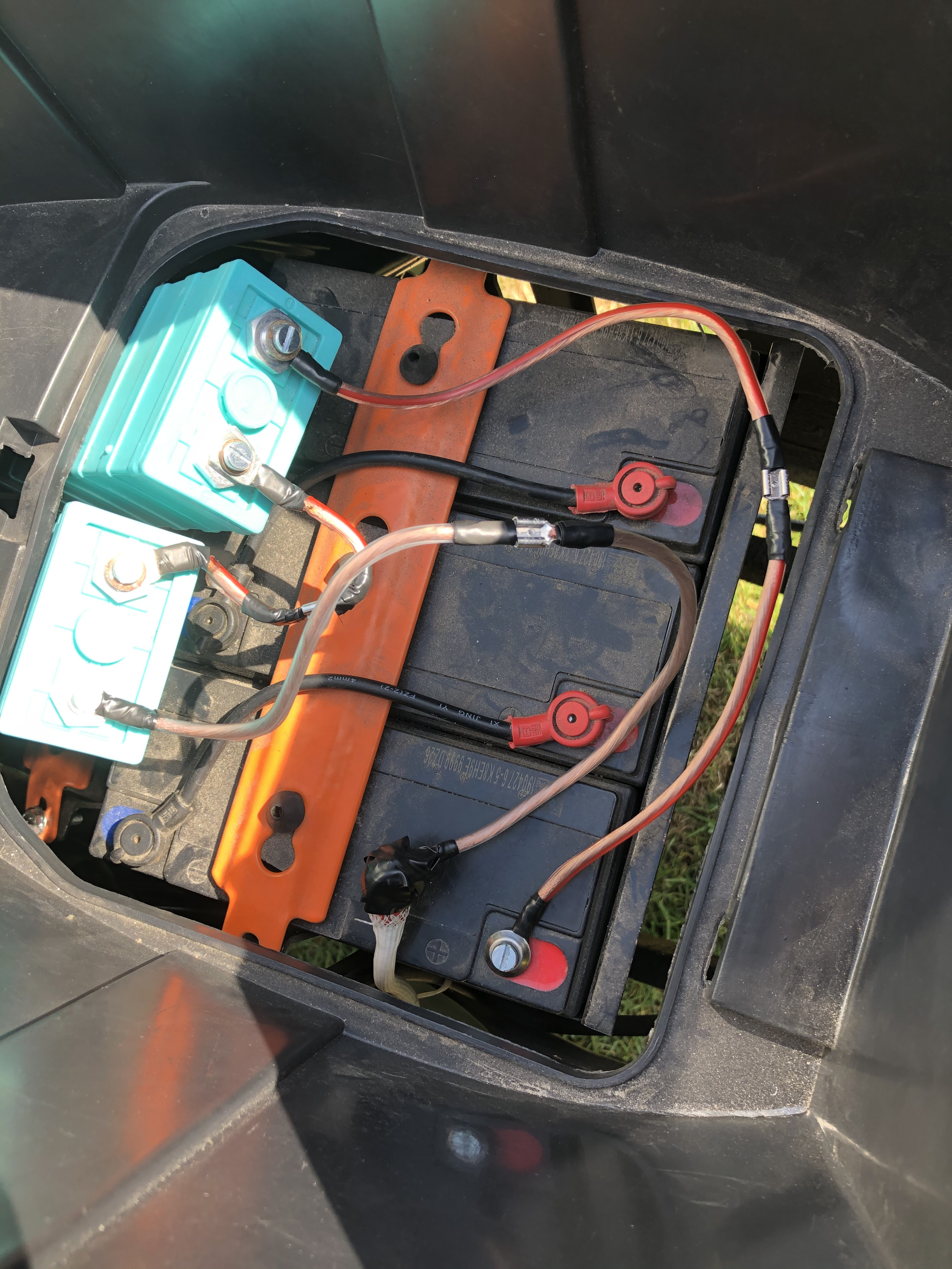

Karlchen .. kannst du Mal ein Foto machen wie du den Lifpo angeschlossen hast? Und wie trennst du ihn zum Laden von den anderen Batterien? Hast du einen Stecker dazwischen?

Hier das Foto. Die Kabel kann ich abziehen und wieder verbinden. Da das Kabel vom Controller wieder an den Blei Akku ran muss. Sonst lädt er nicht.
Ist ein Bild von vor paar Tagen. Mittlerweile sind die Akkus fest verbunden im Helmfach. So dass die Klappe wieder drauf ist.
