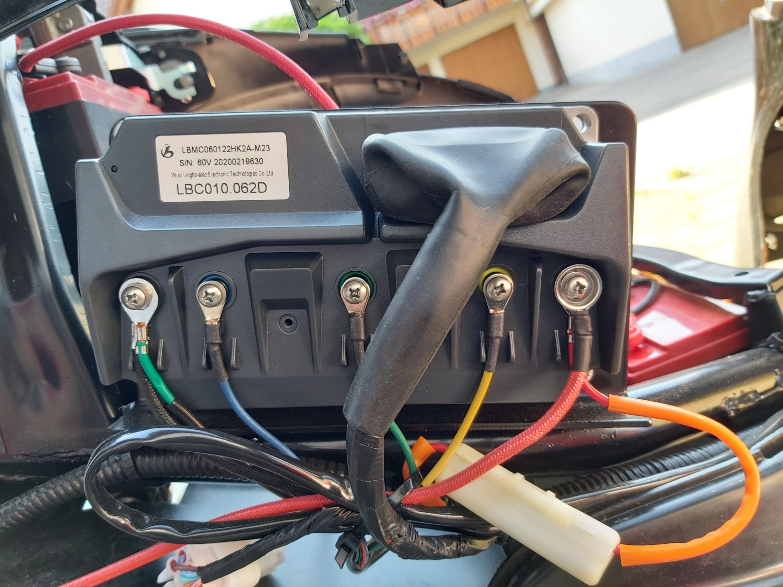

wo sitzt denn dein Controller? Du kannst den Deckel der Anschlusskabel am Controller selbst mit zwei kleinen Schrauben entfernen und nachsehen ob die Anschlusskabel noch festgeschraubt sind. Evtl. hat sich bei der Montage ein Kabelschuh gelöst. Dass der Motor futsch ist, kann ich mir nicht vorstellen.

Hallo Chris1383
Der Controller sitzt rechts hinten. Wenn ich die beiden Schrauben der Abdeckung löse sehe ich die Kabel. Die sind aber noch gut verschraubt.
auch sonst scheint alles noch fest zu sitzen. Termin hab ich jetzt aber erst in 14 Tagen.

Hi,Andi33 hat geschrieben: Di 21. Jul 2020, 19:25 Hallo Chris1383
auch sonst scheint alles noch fest zu sitzen. Termin hab ich jetzt aber erst in 14 Tagen.![]()
Gruß Andi
schade, das wäre zu einfach gewesen
Immerhin sitzt dein Controller leicht zugänglich, das gefällt mir. In meinem Fall sitzt er ganz unten, im Bereich der Ladebuchse
