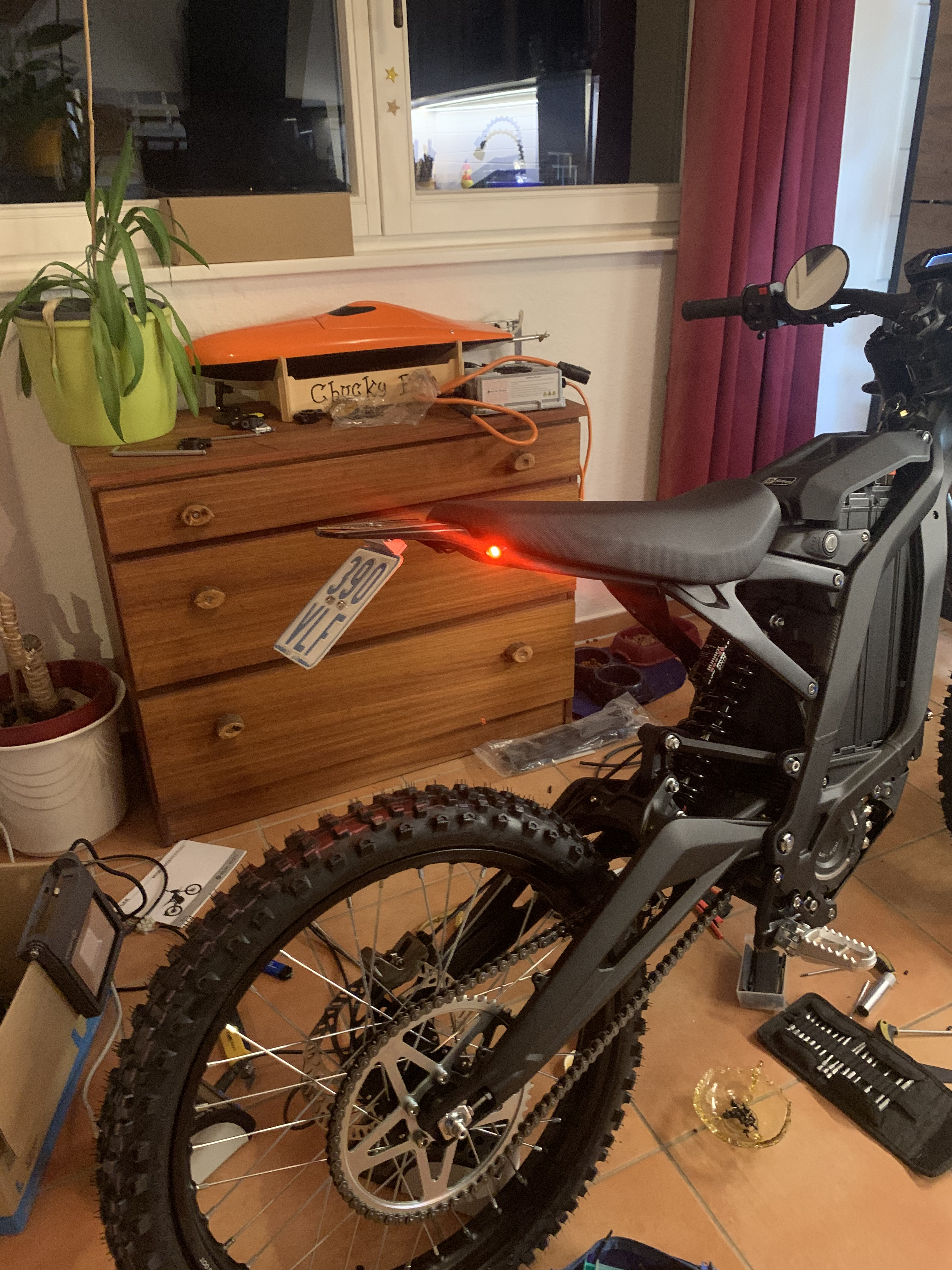

Ich möchte hier meine Umbauten vorstellen. Erstmal werden die vorhanden Teile angebaut. Mittelfristig sollen die Federelemente ersetzt werden. Langfristig wird der X Controller gegen einen leistungsstärkeren ersetzt und ein 72v Akku wird verbaut.
Gruß Tino
Gruß Tino

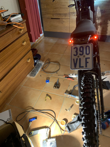

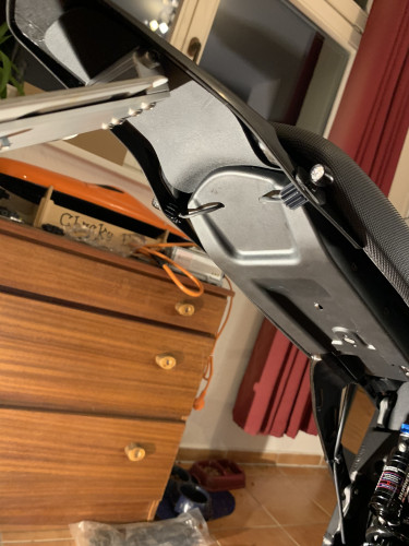

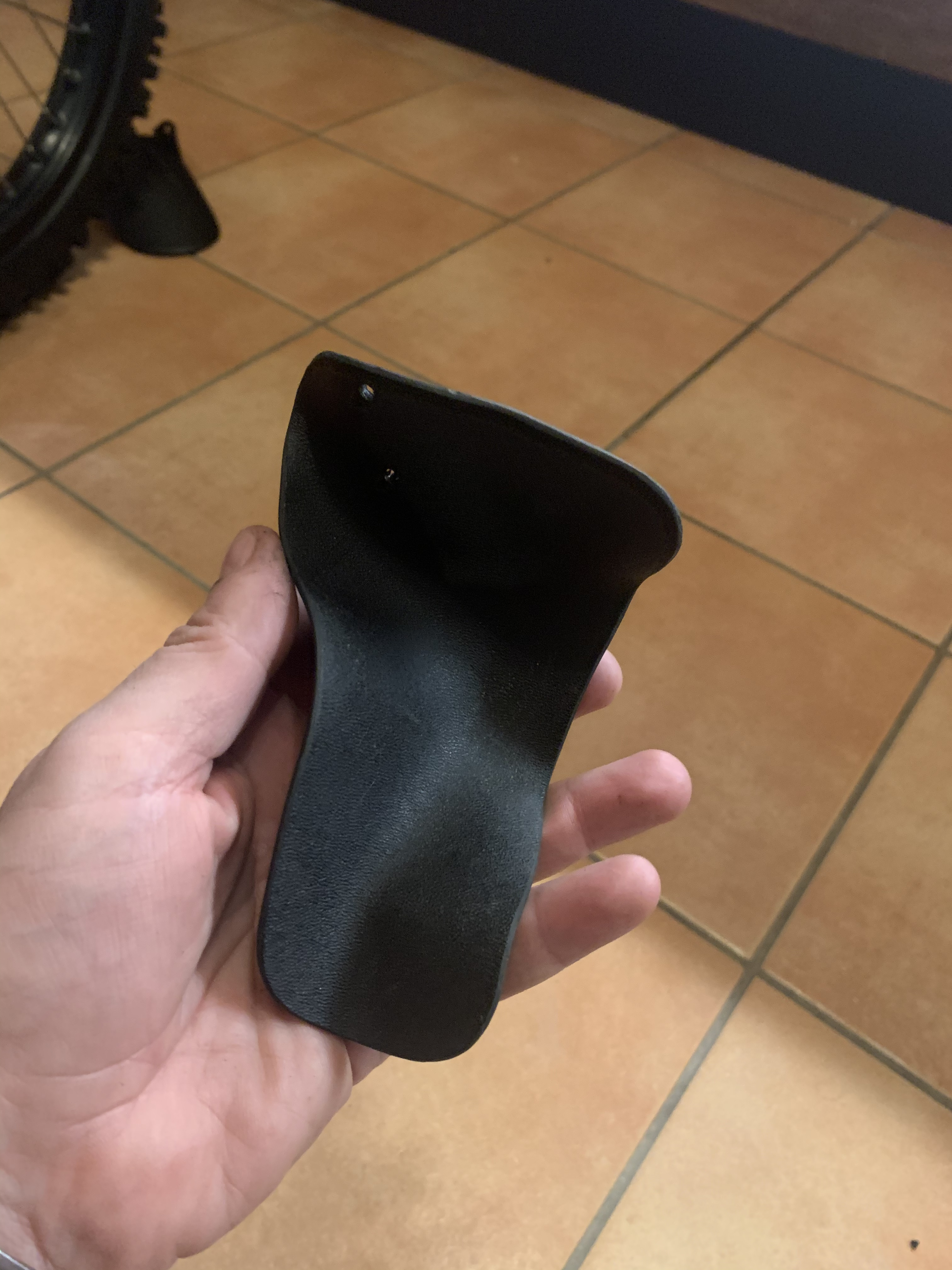

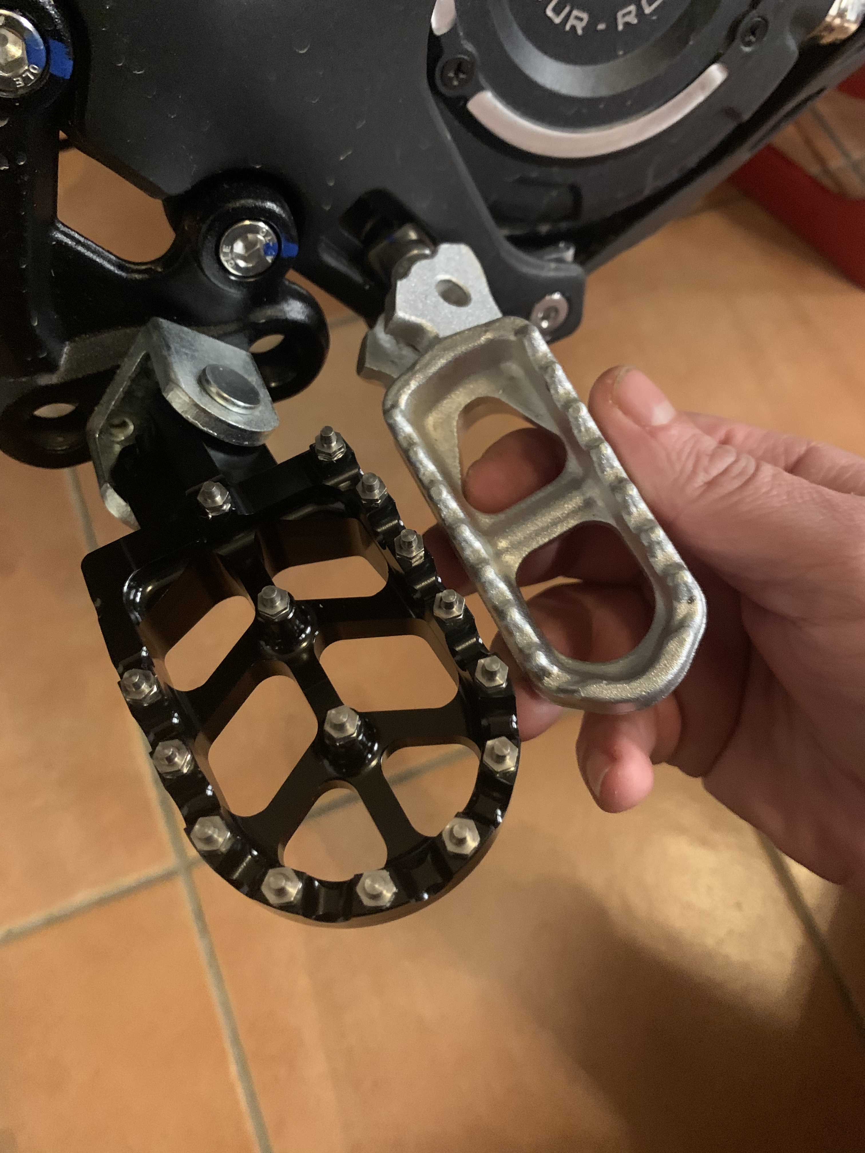

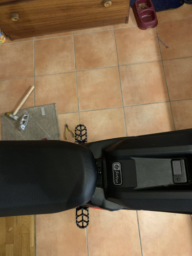

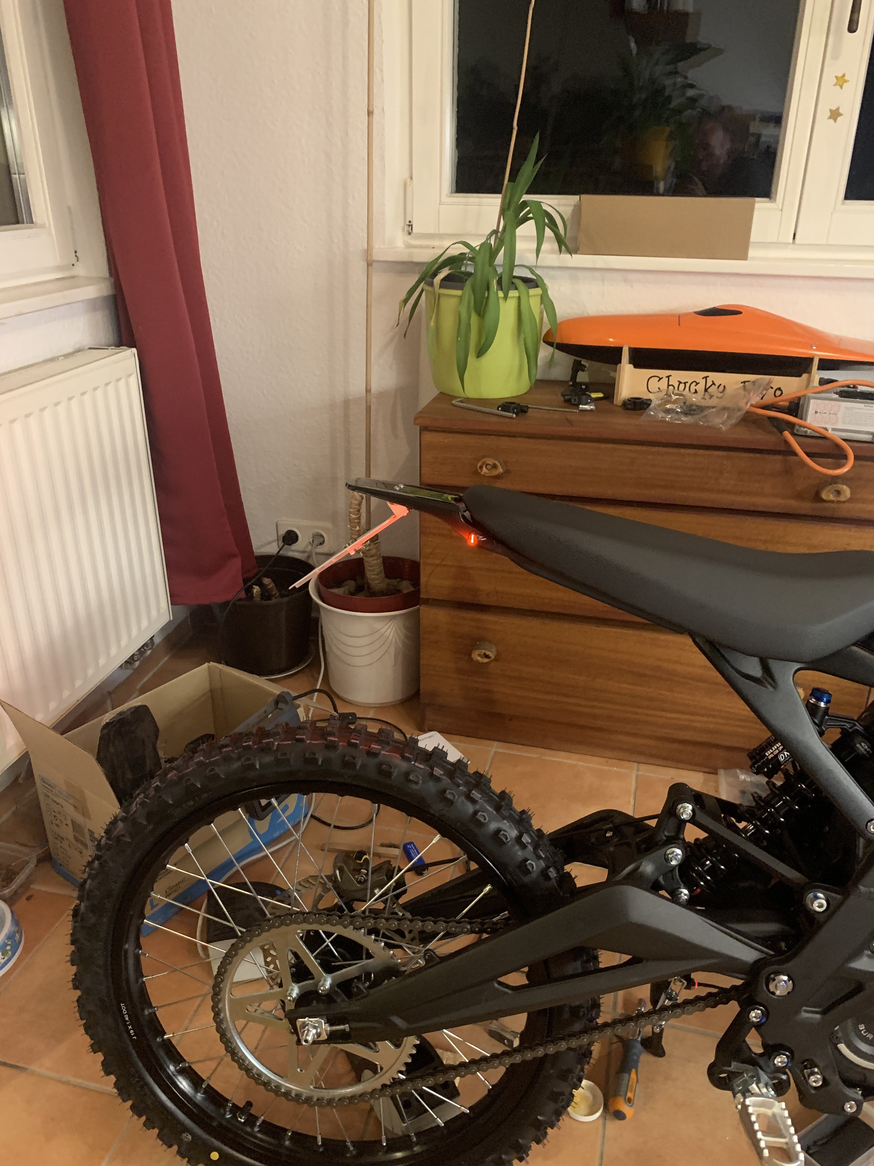

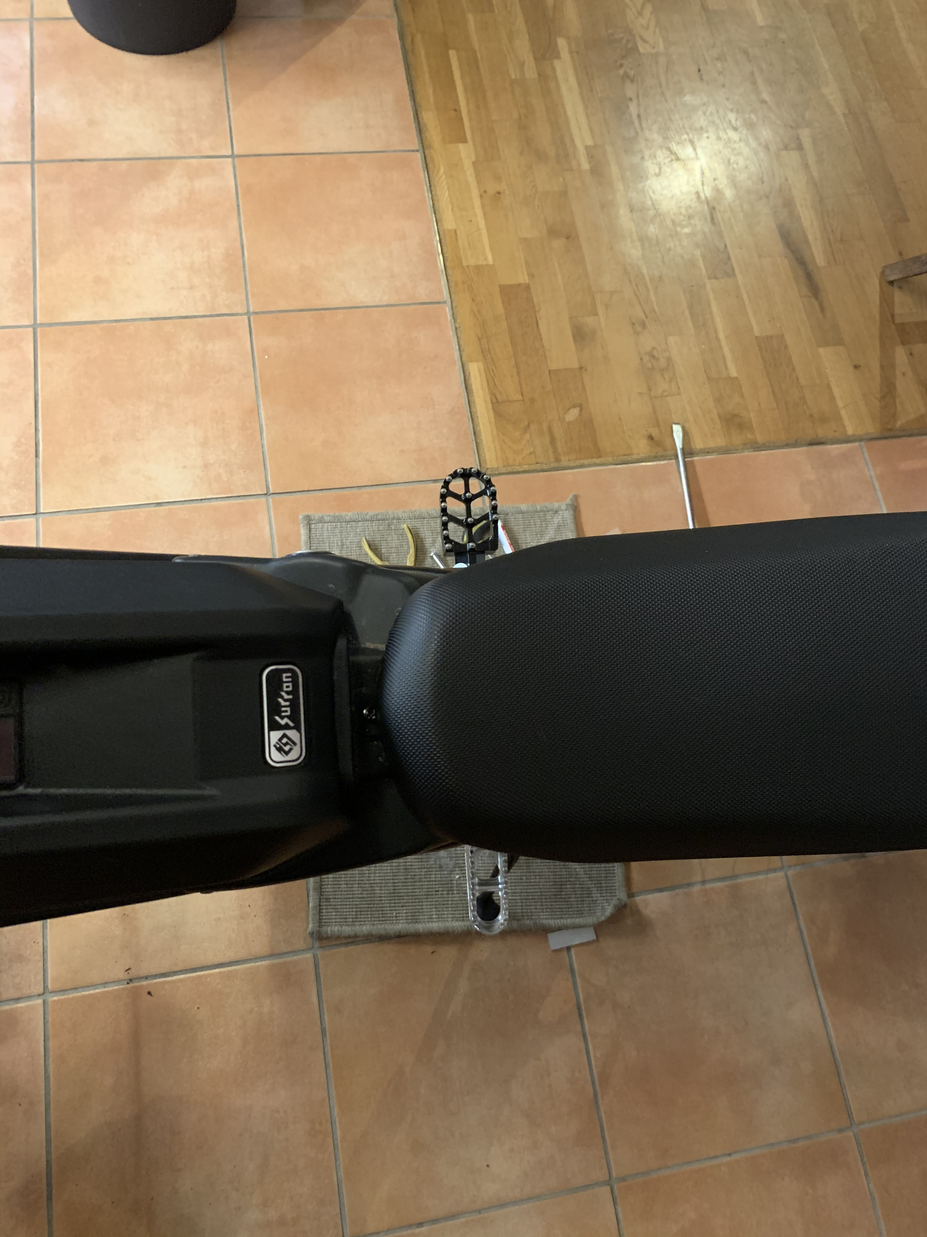

Hier meine bisherigen Änderungen!

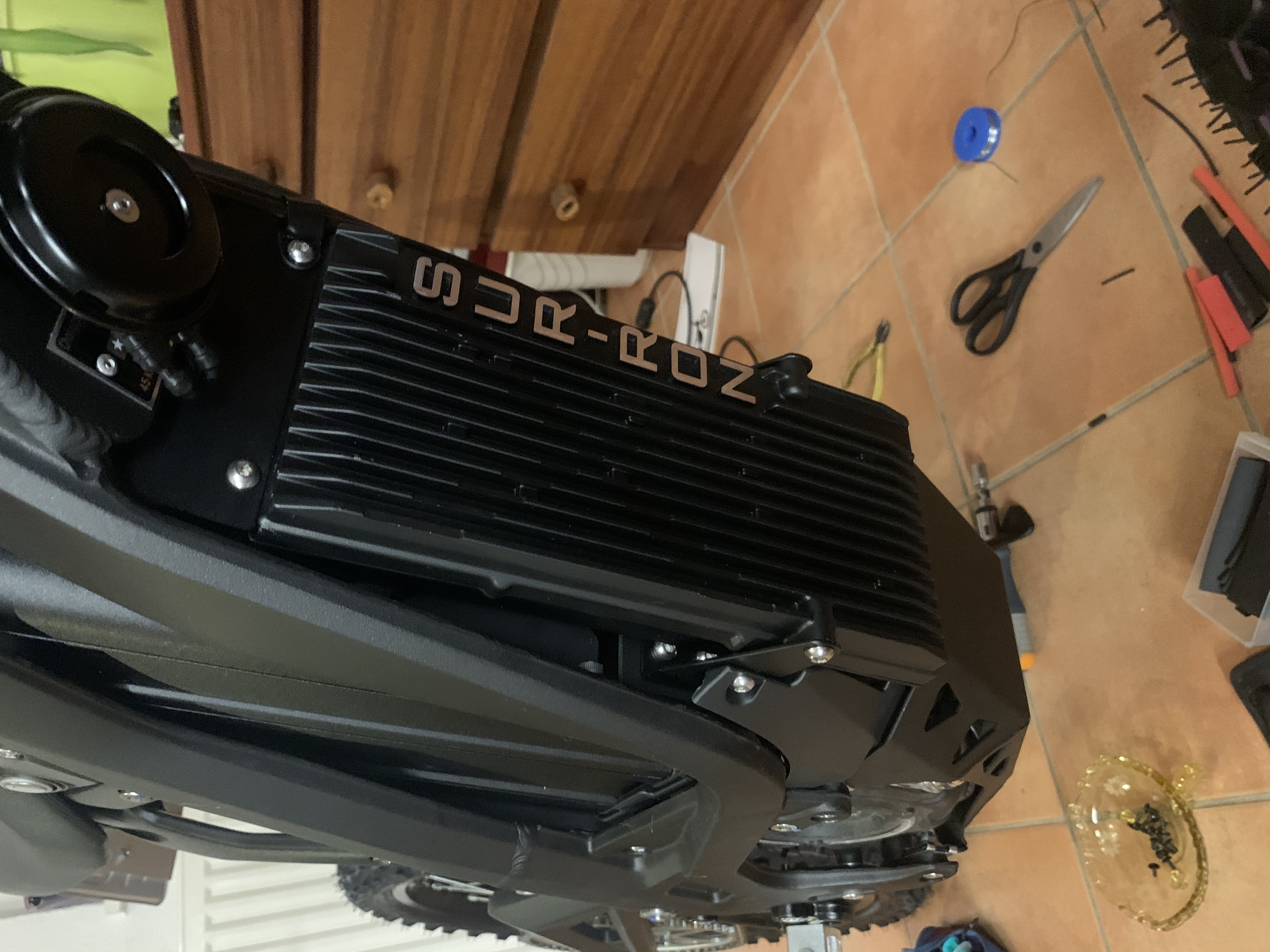

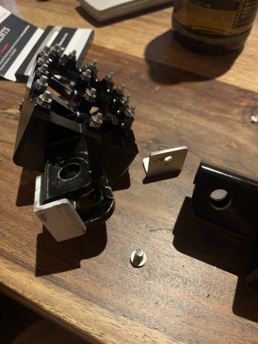

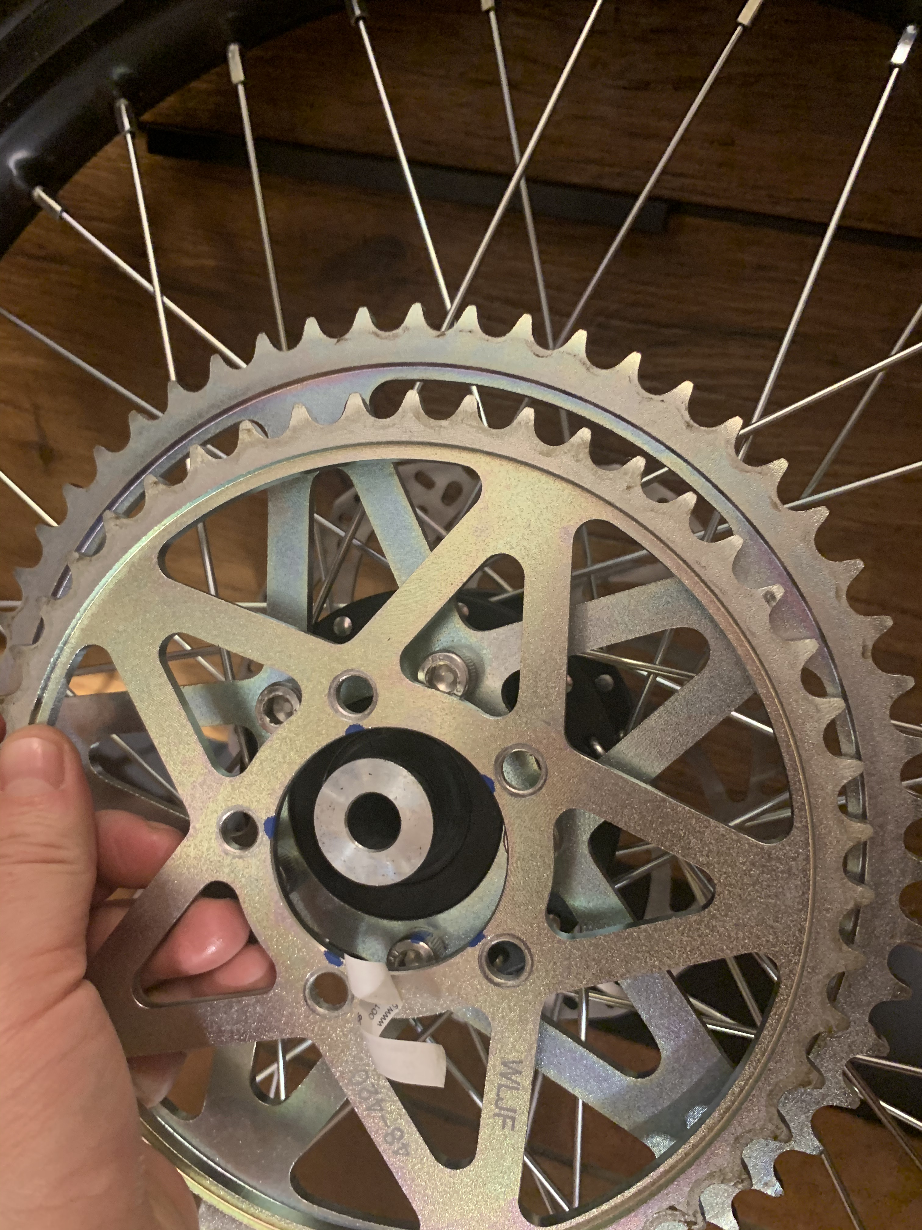

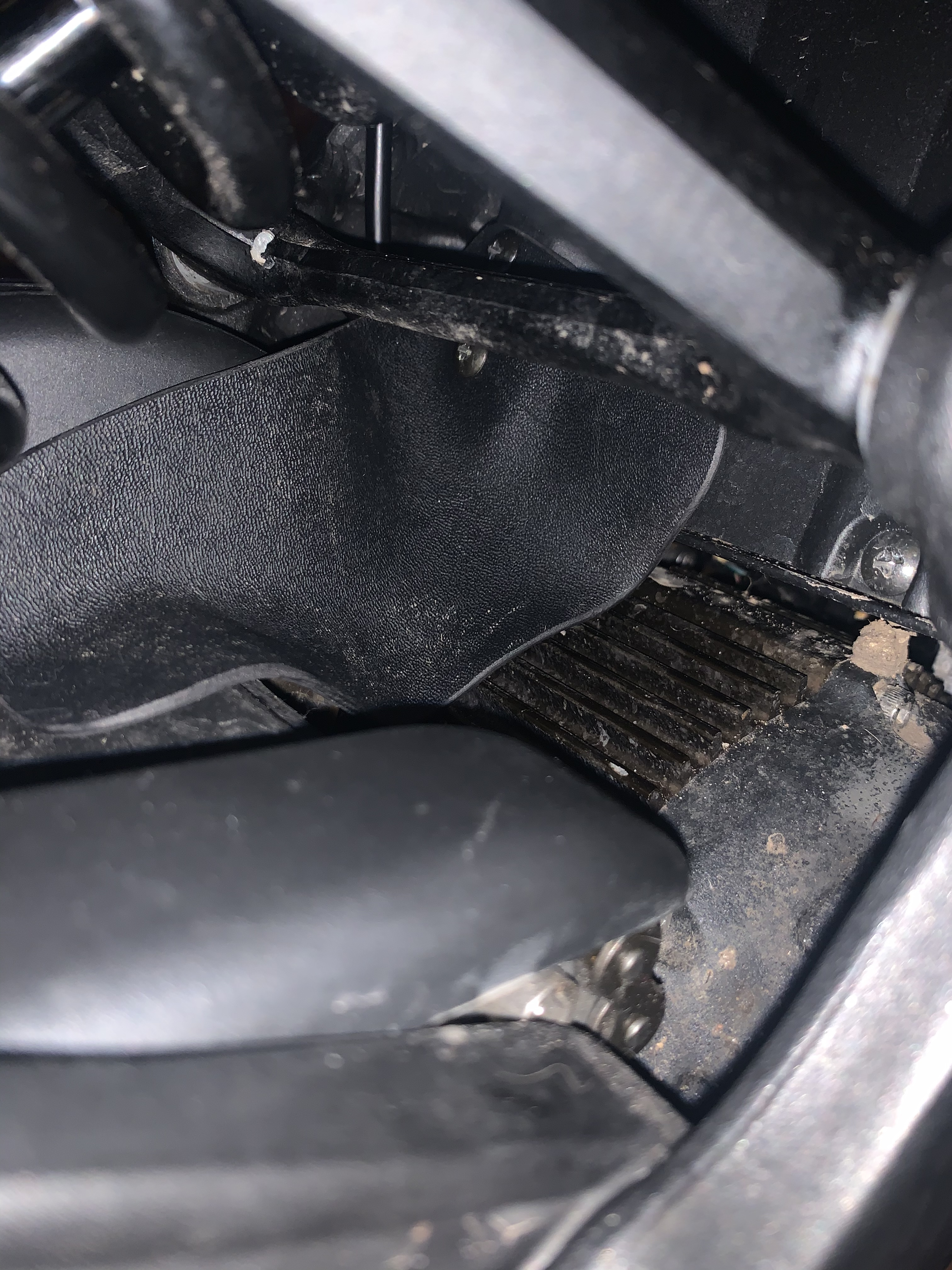

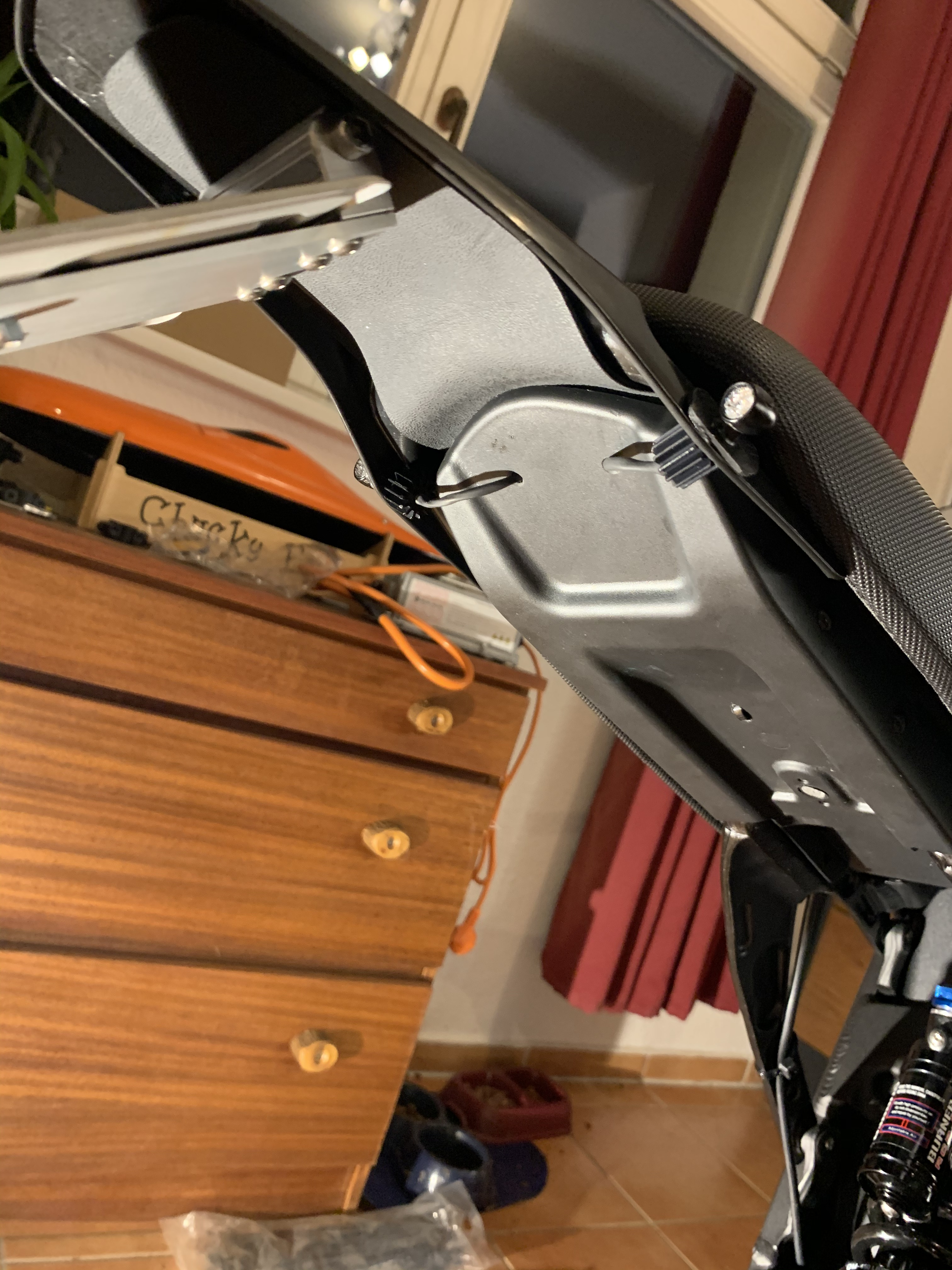

Weiter gehts.

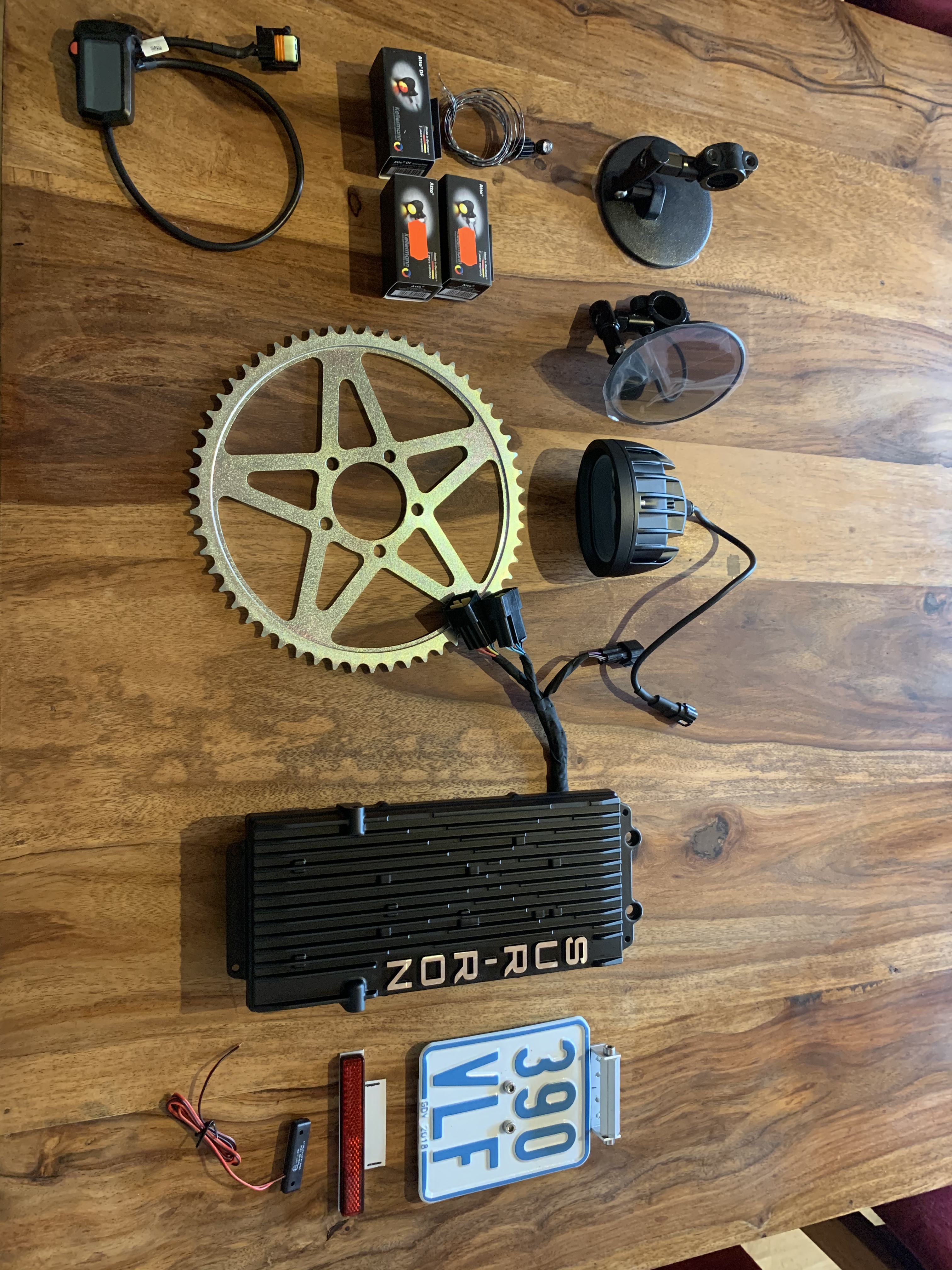

Geplant und bestellt ist ein 72v Akku von Andi. Dazu nen Controller. Entweder ein Bac 4000 oder 8000. Da bin ich mir noch nicht schlüssig. Was halt gut mit dem Eggrider funktioniert.

Was hast Du denn für nen Kennzeichenhalter?

Der Kennzeichenhalter ist selbst gebaut.
Ist Ja auch klar. Wenn der Akku nur X Ampere zur Verfügung stellt kann der Controller nun mal nicht mehr Watt an den Motor abgeben. Mehr Leistung kommt nur durch mehr Volt.
