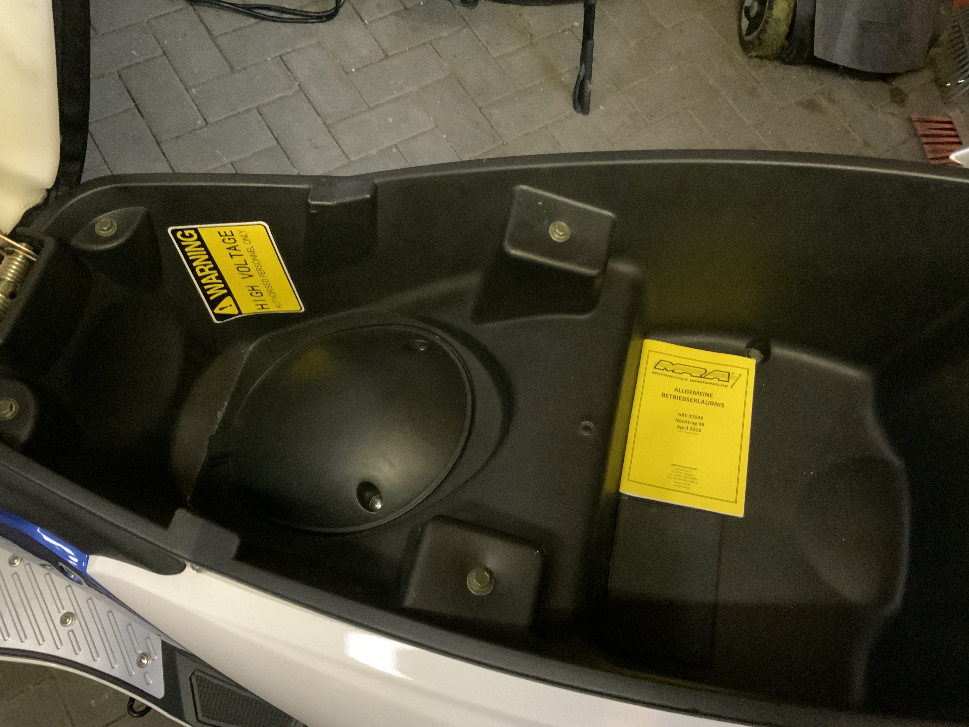

Hallo habe angeblich auch den großen Akku mit 10.8 kWh.Baujahr 2020, aber bei meinen Roller unter der Sitzbank ist die Fläche durchgehend
Sehr Merkwürdig, stimmt das den gar nicht mit meinen Akku?? Kann mir denn einer ein <Bild schicken evtl?
Oder wie erkenne ich das ich den 10,8er verbaut habe. Nicht das da was nicht stimmt

Ich bin gerade 250km von meinem Roller entfernt - stell doch mal ein Bild von Deinem Helmfach hier ein …Harryjuergen hat geschrieben: Sa 13. Mär 2021, 08:41 Hallo habe angeblich auch den großen Akku mit 10.8 kWh.Baujahr 2020, aber bei meinen Roller unter der Sitzbank ist die Fläche durchgehend
Dann können wir schauen, ob was anders ist …

Harryjuergen
- Beiträge: 139
- Registriert: Mo 2. Nov 2020, 19:53
- Roller: Trinity Jupiter Blau Weiss
- PLZ: 33775
- Wohnort: Versmold
Re: Größe des Fachs unter der Sitzbank
Angekommen?
- Beiträge: 20673

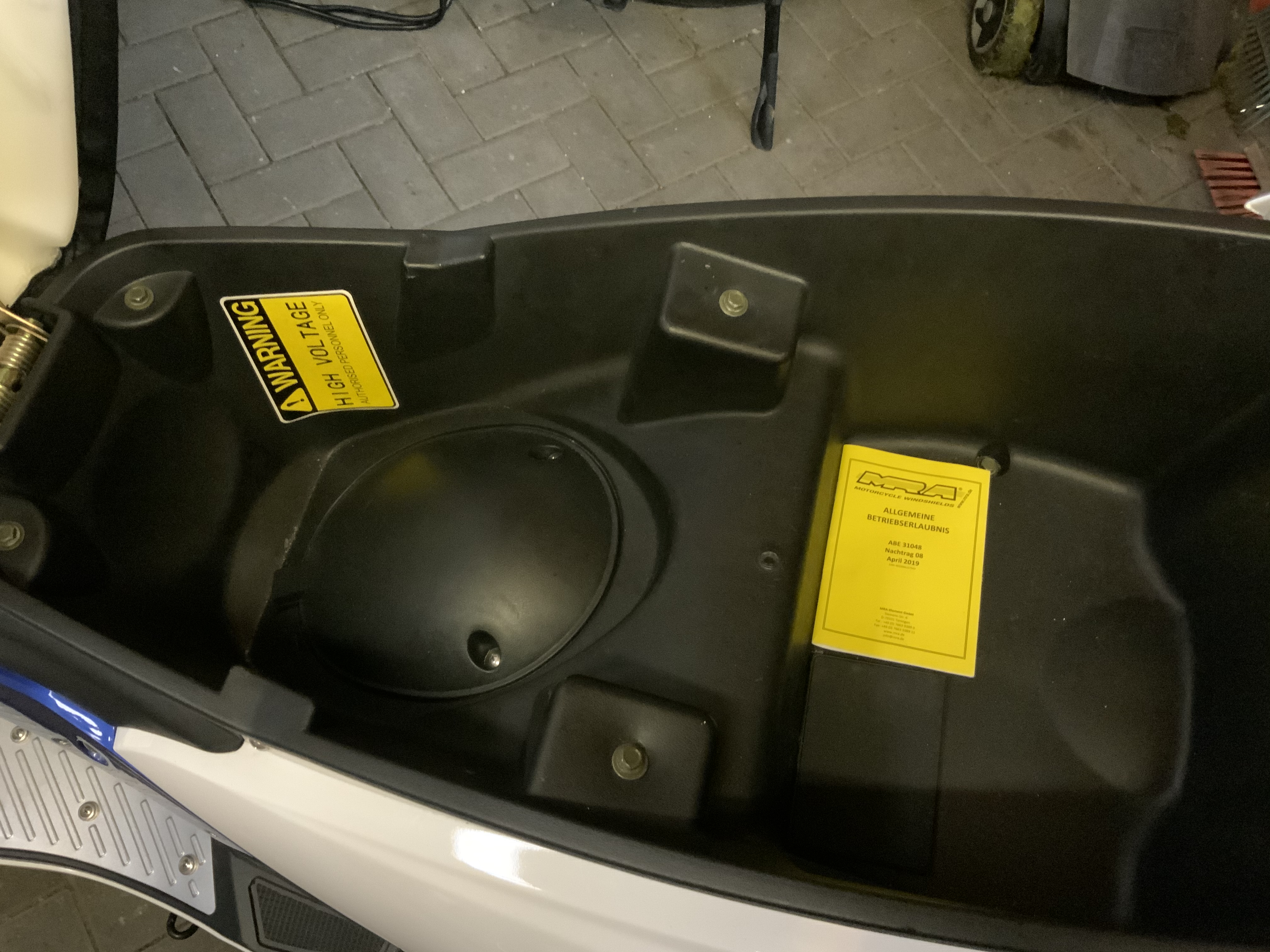

Das erste Bild ja, das zweite muss bei einem Fremdprovider sein. Einfach alles hier hochladen, dann wird es auch richtig angezeigt. Unten steht nur der übliche weiße Kreis mit
"NO IMAGE
AVAILABLE"
drinstehen...
"NO IMAGE
AVAILABLE"
drinstehen...

Dass das Fach im Jupiter Modell 2020 wieder geschlossen ist, könnte auch daran liegen, dass dessen neue CATL-Akkus etwas kleiner bauen, als die früheren Akku-Typen.

Leider bin ich da nicht schlauer geworden. Hat den jemand den Jupiter 2020 mit den großen Akku und ein Bild unter der Sitzbank??
Wäre so toll
