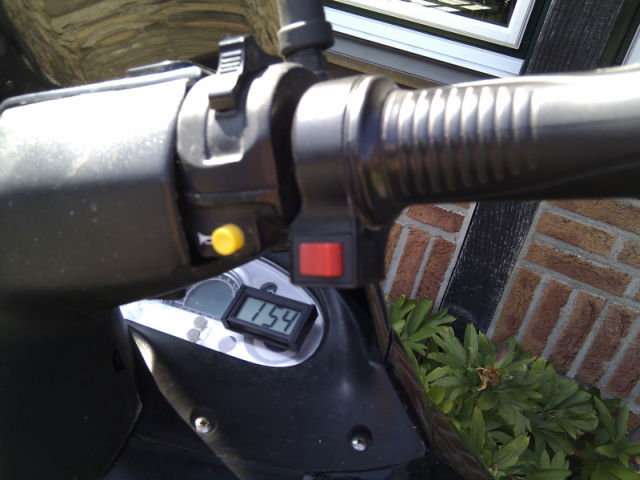

Re: Booster-Knopf funktioniert nicht mehr
Hallo Rollerianer(innen),
ich glaube, ich habe mich ein wenig missverständlich über die Funktionsweise geäußert.
Der Knopf ist ein Schalter und er erhöht nicht die Leistung, sondern schaltet vom Eco in den "Standard" Modus. (auf dem Bild der Rote Schalter)
Ich kann wenn ich möchte, dauernd im Standard (bei mir Boost Modus) fahren. Dann ist die Reichweite natürlich entsprechend
geringer und die Akkus werden mehr belastet.
Der Unterschied besteht bei gerader Strecke keine Wind zwischen 70 und 95 km/h.
Entsprechend ist auch der Anzug beim Anfahren unterschiedlich.
Ich benutze den Standard-Modus eigendlich nur bei anfahren am Berg und wenn ich mich mal
wieder an der ellenlangen Schlange vor einer Ampel in die erste Reihe gemogelt hab.
Dann muss ein Auto schon über 100 PS haben und wirklich alles geben um mithalten zu können.
Grüße
Carlo

- Beiträge: 20619
AHA!
Das ist der gleiche Wuxing wie an meinem Roller. Der Kippschalter wurstelt dergestalt eine Diode mit rein in die Hallsensorspannung zum Controller, dass zwar die Minimalspannung gleich bleibt, aber die Spannungssteigung beim Drehen flacher wird:
Die grün dargestgellte L-Position rühre ich inzwischen garnicht mehr an, weil mir damit der "EV-Grin" verloren geht, und außerdem ist es auch problemlos im Normalmodus (rot) möglich, sich analog der grünen Kurve zu Kasteien, wenn es darauf ankommt, z.B. innerorts oder zur Reichweiten-Maximierung. Und mich nervt auch die Umstellerei der Fahrzeugreaktion auf dieselbe Drehgriffstellung...
Solange also der Normalmodus bei Dir noch funktioniert ist Dein Roller ja weiterhin voll nutzbar, und Du musst lediglich zum Drosseln etwas unterhalb von "Vollstrom" bleiben mit Deiner rechten Hand und sachter aufdrehen. Ggf. kann man den Drehgriff öffnen und nach dem Zustand der Zusatzschaltung sehen? Aber ich hatte ich ihn nicht aufbekommen, als ich nach einer Fehlfunktion sehen wollte...
Schlussendlich musste nur der Stecker getrocknet werden und der Kabeleintritt in den Stecker mit Heißkleber versiegelt werden, seitdem ist da wieder Ruhe, und der Griff tut bei Forumskollege rafi wieder gute Dienste.
