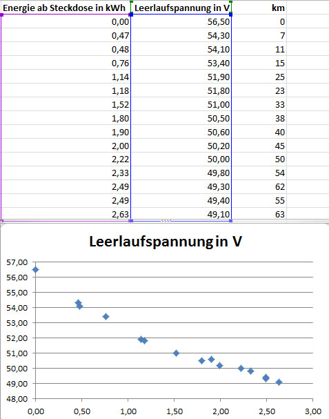

habe in den letzten Monaten nach meinen Ausfahrten die Leerlaufspannung meines Novax an der Ladebuchse gemessen. Danach den Akku - wie immer - voll geladen.
Die Messwerte findet ihr in dem folgenden Bild:
Da ich bereits nach ca. 10 Minuten nach Ausfahrt gemessen habe, beträgt die Leerlaufspannung im "beruhigten" Zustand etwa 0,3V - 0,4V mehr. Dies müsste man dann noch hinzuaddieren. (Danke an MERoller für den Hinweis!) Die 56,5V Lererlaufspannung des vollgeladen Akkus entspricht jedoch der (korrekten) Messung einen Tag nach dem Vollladen.
Nun aber zu meiner eigentlichen Frage:
Der Spannungsverlust, zB etwa 10% nach ca. 1,5kWh Verbrauch ab Steckdose, ist im Vergleich zu anderen Messungen, die ich im Internet zu LiFePo4 Akkus gesehen habe, deutlich größer!
Habe dann beim freundlichen Emco-Techniker angerufen, und ihm das berichtet. Er meinte jedoch, es sie noch im Toleranzbereich und ich solle erstmal weiterfahren und weiter beobachten.
Merkwürdigerweise/Glücklicherweise verschlechterte sich in den letzten Monaten das Leelaufspannungsverhalten auch nicht, so dass es ja tätsächlich normal sein könnte.
Hinzufügen muss ich auch noch, dass es sich bei dem Akku der Novax um 14 Zellen a 3,6V handelt (Aussage von Emco). Dass heißt ja vielleicht, dass dieser Akkutyp sich in der Tat anders verhält als die Zellen mit einer Spannung von 3,3V, dessen Diagramme im Netz zu finden sind!?
Mir wäre nun sehr daran gelegen, dass viellcht einfach einmal einige Novax Fahrer ebenfalls die Leerlaufspannung im Vergleich zu ein paar ausgewählten Vollladungen (kWh) ermitteln könnten. So dass man mal vergleichen könnte ... und ich vielleicht und hoffentlich beruhigt sein kann. ;)

ollige hat geschrieben:Die 56,5V Lererlaufspannung des vollgeladen Akkus...
dein Akku müßte also ein LiCoO2 oder LiMnO2 sein. Deine Leerlaufspannung für den vollen Akku liegt ja bei 4V/Zelle daher ist LiFePo4 nicht möglich. Also korrigiere doch die thread-Überschrift und schaue nach entsprechenden Infos im Netz.

herby87 hat geschrieben:Soweit ich weiß, sind es LiMnO2
Hallo, nach längerem Suchen bin ich über das Pedelecforum auf ein Datenblatt eines LiMnO2 Akkus gestoßen:
http://www.repasebaterii.cz/files/img/d ... 8650v3.pdf
Dort habe ich mir dann mal genauer die "Discharge Curve" mit 0,4A Belastung angesehen. Der innere Widerstand dieser Zelle wird ja mit 31,5 mOhm angegeben. Um auf den ungefähren Verlauf der Leerlaufspannung zu kommen habe ich nun einfach mal den inneren Spannungsabfall mit "großzügigen" 70 mOhm x 0,4A draufgerechnet.
Somit hat diese Zelle tatsächlich einen ähnlichen Verlauf wie der Akku meiner Novax. Also ebenfalls nach etwa 50% Entladung ein Leerlaufspannungsabsinken um etwa 10%. (Um auf 50% Entladung bei meinem Novax-Diagramm zu kommen, bin ich mal von 80% Ladegerätwirkungsgrad - Aussage von Emco - ausgegangen, dh. etwa bei 1,75kWh Nachladung bei meinem Diagramm)
Der große Lerlaufspannungsabfall wundert mich nun insofern, dass ja überall geschrieben wird, Li Akkus wäre besonders spannungsstabil, bis kurz vor der Entladegrenze. Dies scheint dann aber nicht für LiMnO2 zu gelten!?
Ich frage mich auch, warum Emco diese Akkuchemie einbaut. Weiß jemand vielleicht, welchen Vorteil LiMnO2 hat?
Auf jeden Fall bin ich nun beruhigt, dass mein Akku wohl in Ordnung zu sein scheint ... sofern tatsächlich ein LiMnO2 Typ verbaut ist ... das werde ich bei Emco mal nachfragen.

Beitrag von STW »
ollige hat geschrieben:...
Von der Chemie hängt das Spannungsverhalten ab, und da gibt es kräftig Unterschiede. Der Grund für den Verbau der Akkuchemie kann die Baugröße sein (ggf. kleiner bei gleicher Kapazität), ggf. preiswerter als vergleichbare Zellen anderer Hersteller, ...

2Alf20658 hat geschrieben:...weil die Zellen ja einen etwa 2 0-fach höheren Innenwiderstand haben als die CALB´s.
Die können im Vergleich also garnicht Spannungssteif sein.... :twisted:
Das "Problem" ist ja hier der Leerlaufspannungsverlust (in Abhängigkeit der Akku-Entladung). Und da spielt der Innenwiderstand der Zellen ja keine Rolle.
