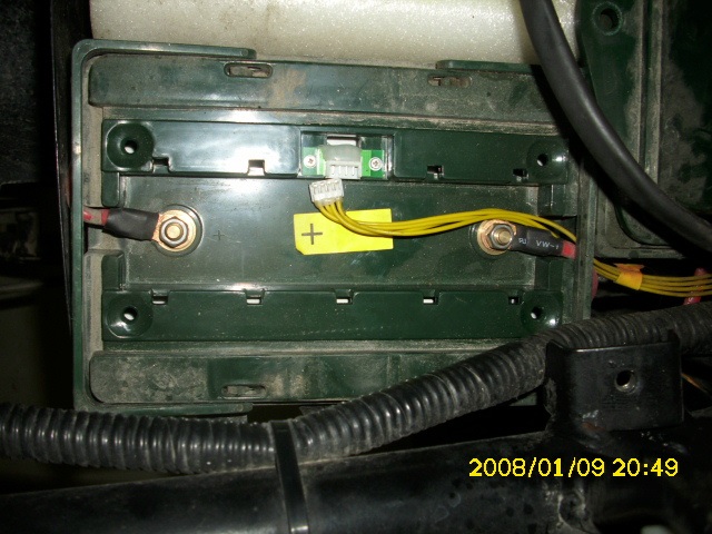

An die einzellnen Zellen im Batterieblock kommt man glaub ich nicht so einfach ran,und unter last messen ist auch nicht ganz einfach weil die Kontakte für die Einzelzellen extrem dicht nebeneinander liegen.Ich hab leider kein Blid mehr auf dem Rechner aber ich mach die Tage mal neue.Unter Emco Novum Einzelzellenspannung hab ich mal Bilder hochgeladen aber ob man die Bilder von dort hierher verschieben kann weis ich nicht muss ich heute Abend mal schaun.

Hat geklappt,
