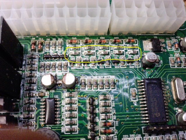

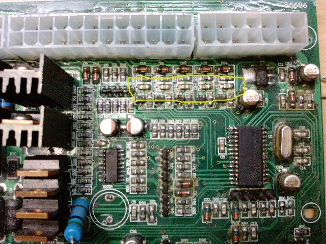

Re: E-Max 90S Hupe dauerhaft aktiv
Hallo Peter51, hallo Rest der Welt,
das ist richtig Peter aaaaaber es kann sich nur so deutlich auswirken wegen eines Design / Produktionsfehlers.
Betroffen sind erstmal 5 Eingänge (einer für die Hupe) die nach Masse schaltend aktiviert werden.
Die Schaltung ist offenbar für Digital PNP Transistoren erdacht, die mit dem Emitter am Plus-Rail hängen, die Basis ist als Eingang
rausgeführt. Tatsächlich verbaut sind aber normale PNP Transistoren, wobei die Basen ohne Betätigung von außen jetzt floaten
wegen der nun fehlenden Ableitwiderstände (von Basis nach Emitter, die sind in Digitaltransistoren schon integriert) und deshalb
"sauempfindlich" sind. Abhilfemaßnahme: über die vorhandenen Kondensatoren Widerstände von z.B. 33K drüberlöten:
jetzt reicht kein Wassertropfen im Hupenknopf mehr die Hupe einzuschalten.
Ich habe mal zwei Bildchen angehängt, einmal original ohne und einmal mit Widerständen.
Gruß Karlfred

- Beiträge: 6592
Hallo Karlfred
tolle Arbeit und herzlich willkommen im Forum. Seit der letzten Trockenlegung und einer kleinen Modifikation am Kabelbaum ist der Fehler ( Hupe, Blinker und Licht geht von allein) nicht mehr vorgekommen. Zudem fahre ich nach Möglichkeit nicht im Regen und meine beiden E-Maxe parken auch nicht draußen. Ich werde aber deine Modifikation ins Auge fassen. Besten Dank für deinen Beitrag.
Hallo, interessanter Nachsatz:
Habe heute ein neues aktuelles vergossenes Modul mit anderem Fehler und Modifikationswünschen in die Finger bekommen.
Ich habe es also ausgepackt, ausgepellt, seziert also Vergußmasse entfernt; was sehen meine entzündeten Augen ?:
Hier sind vom Hersteller die fehlenden Widerstände bereits von Hand über die Kondensatoren gelötet, man hat's also
auch selbst schon bemerkt. Man hat nur einen anderen Wert gewählt (47K Ohm), dieser ist aber sehr unkritisch (100K würden z.B. auch reichen)
Gruß Karlfred
