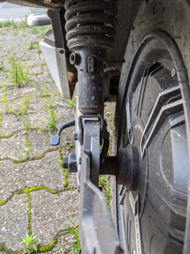

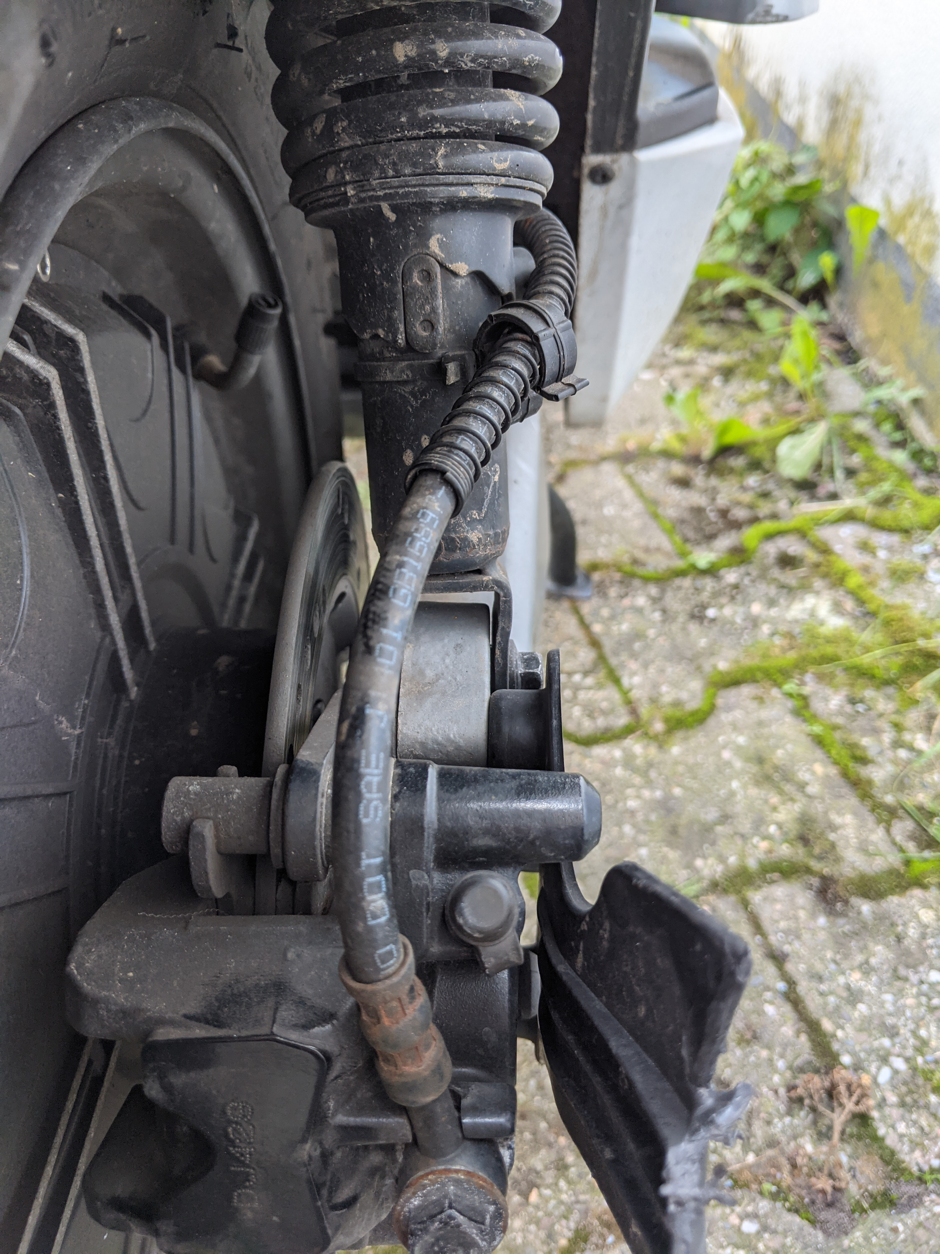

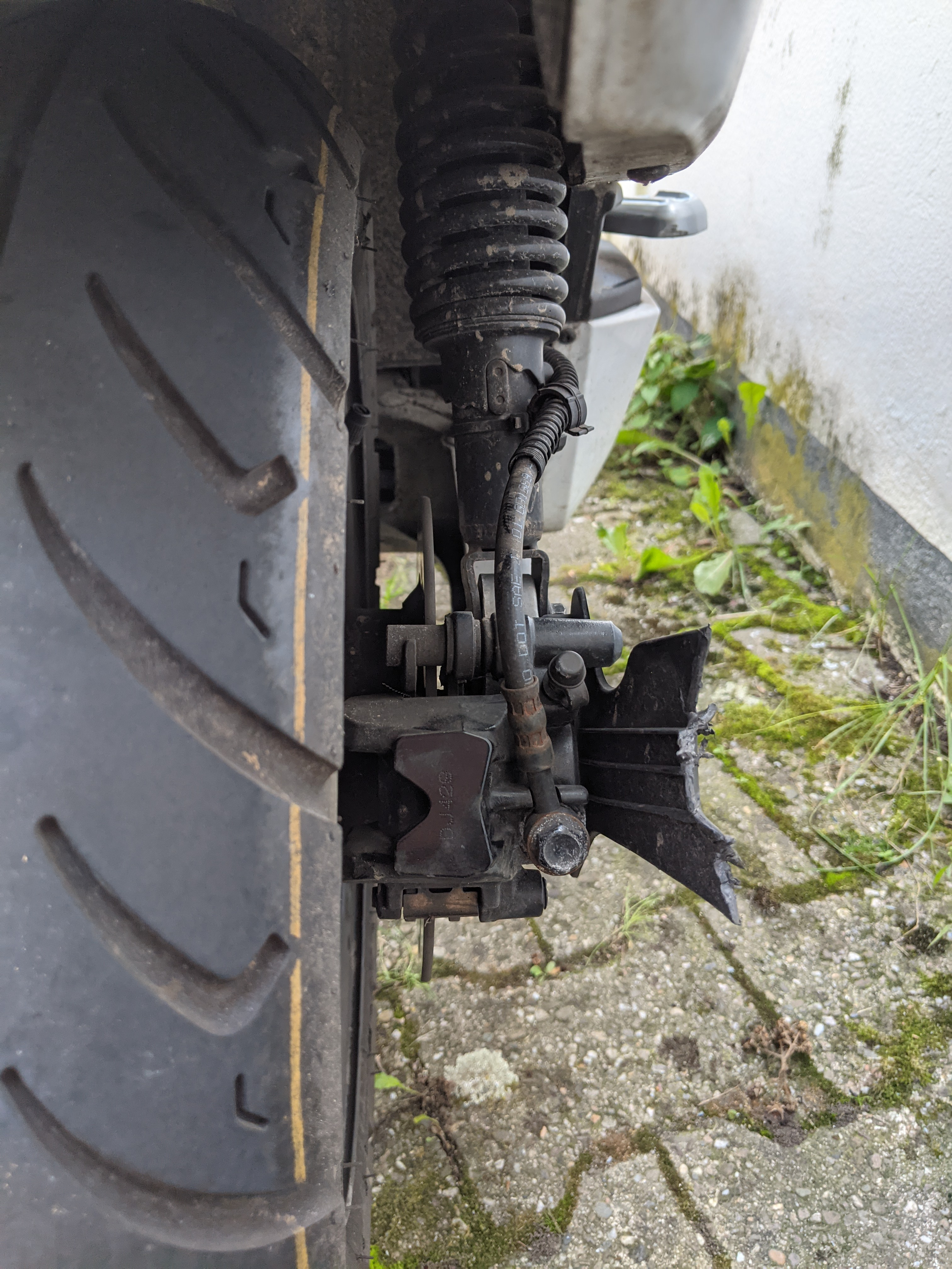

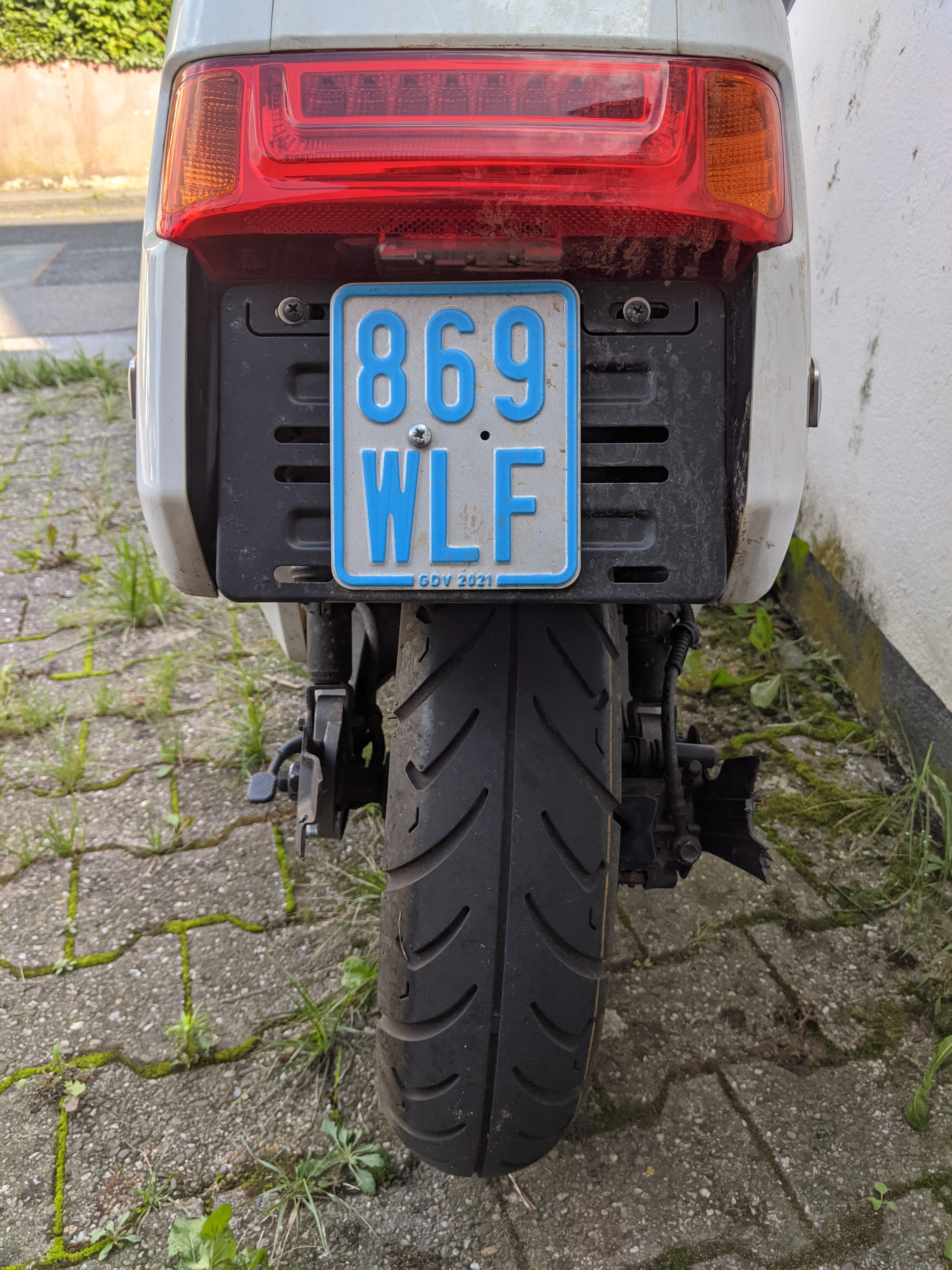

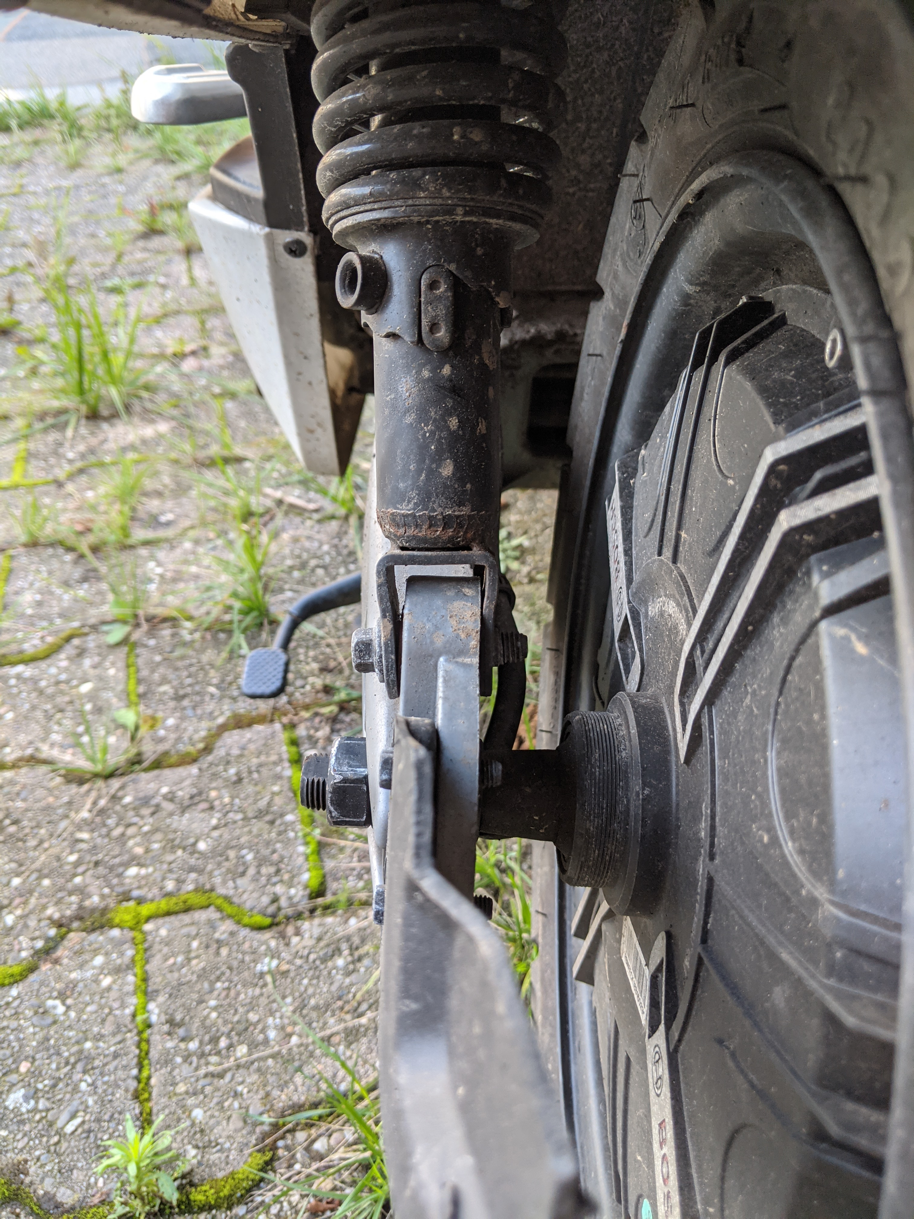

Ich habe jetzt mal 4 Bilder hochgeladen. Vielleicht hat jemand so etwas schonmal gehabt und man kann es schon anhand der Bilder beurteilen.

Mindestens Rahmen verzogen.
Sowohl an der Schwingenachse als auch an der Stoßdämpferaufnahme.
Dir ist klar, dass zum Radausbaun der Bremssattel gelöst und entfernt werden muss?

Auf dem ersten Bild sieht man gut, dass das ganze Rad samt Schwinge nach rechts gewandert ist, und das Rad (samt Schwinge ?) nach rechts geneigt ist. Das sieht man beides auch noch deutlich auf den Folgefotos, es gibt Lücken und Verschiebungen bei den Stossdämpfern bzw. deren Schwingenaufnahmen.
Damit wären folgende Teile zu prüfen:
- Schwinge
- Schwingenaufnahme am Rahmen (die wird m.E. auch krumm sein)
- Rahmen unten an der Schwingenaufnahme
- Stoßdämpfer
- Stoßdämpferaufnahmen am oberen Rahmen
- Verzug am oberen Rahmen
Wenn ich es recht in einer anderen Diskussion (oder bei meinem Händler, ich weiß es nicht mehr) mitbekommen habe, dann gibt es den Rahmen nicht als Einzelteil / Ersatzteil. Damit ist der Roller ein wirtschaftlicher Totalschaden.
- Schwinge
- Stoßdämpfer

Ich würde die Schwinge mal ausbauen und kontrollieren ob sie verzogen ist. Alles andere sind eh nur Mutmaßungen.
Die Teile sind so labil die kann man mit einem Schraubstock und mit der Hand wieder richten.
Der Rahmen ist da wesentlich stabiler.
