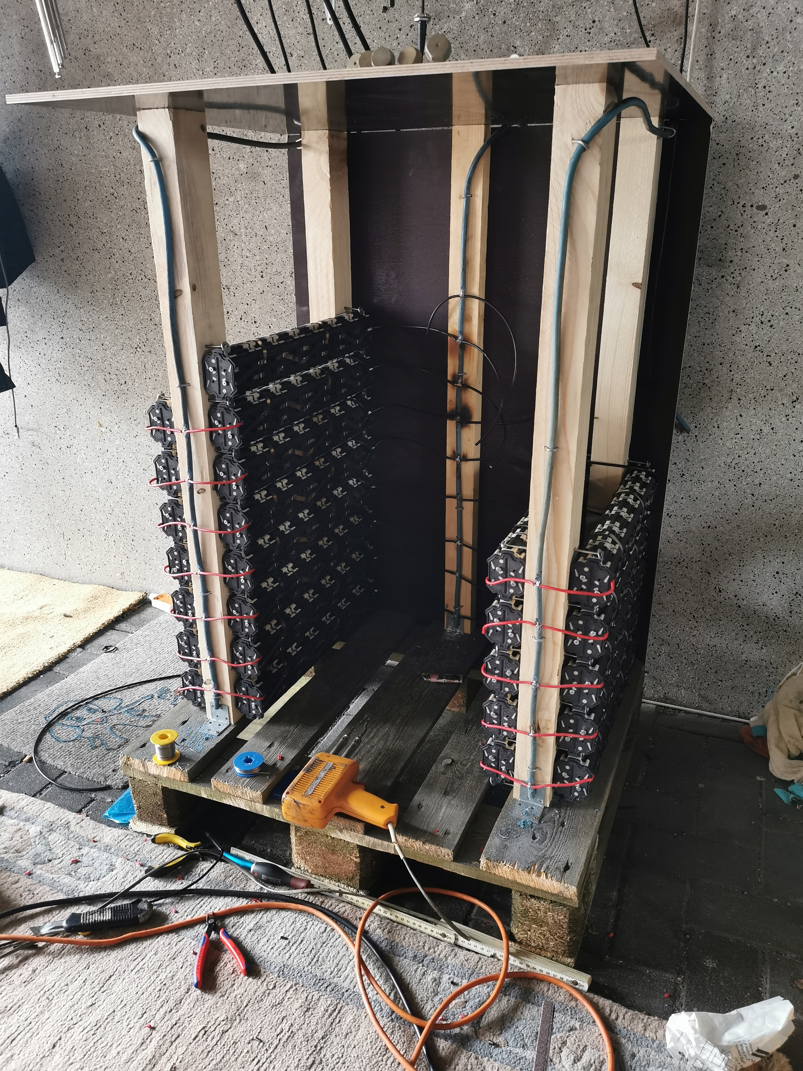

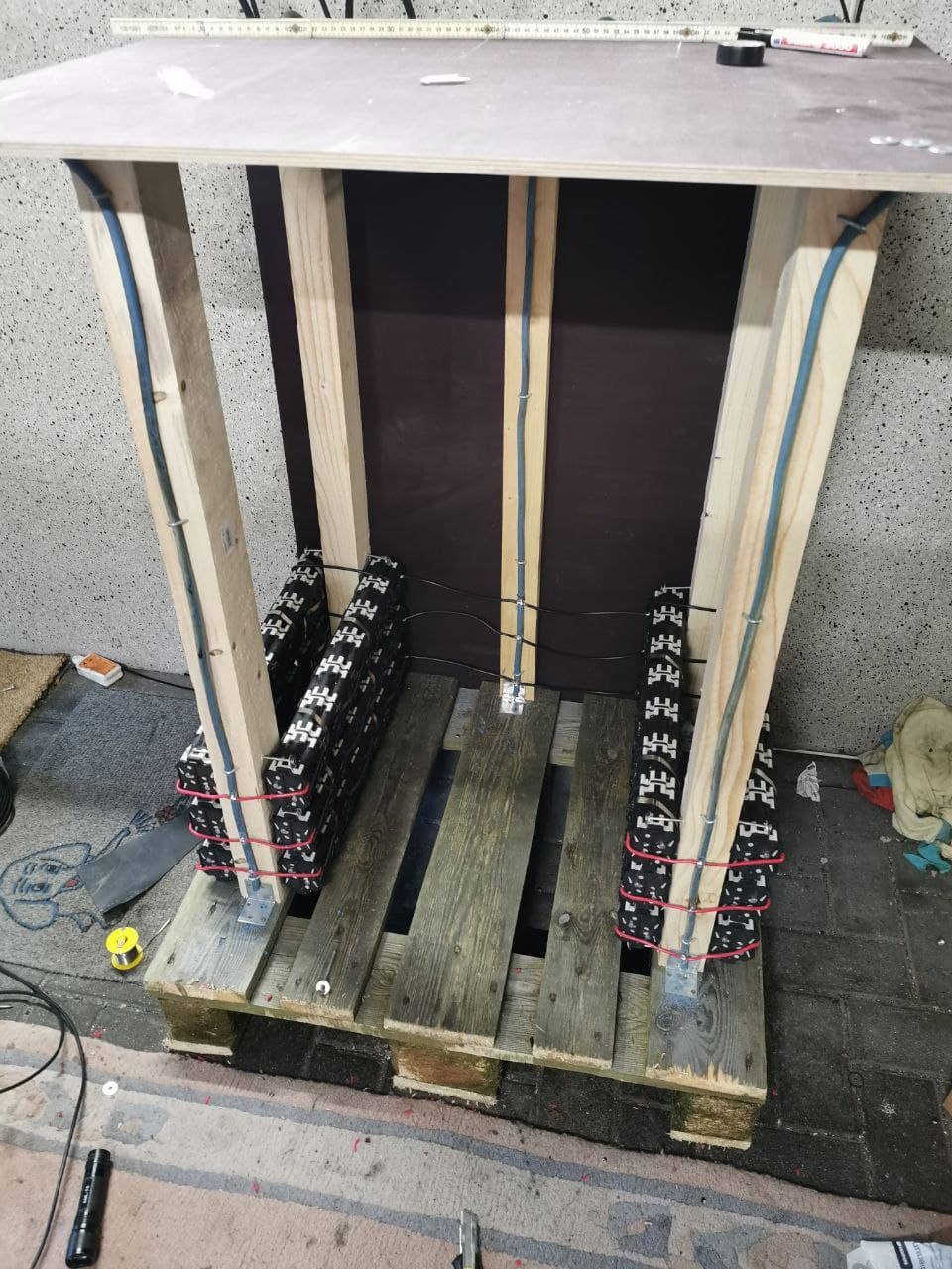

So, habe Dieses Jahr noch um 15000 Lithium Zellen und Prototypen Akkus von dem größten Pedelec Hersteller.
Die Akkus haben 725wh und ich verlängere jedes Paket um einen Block damit er als Heimspeicher arbeiten kann.
Der neue Akku wird 32kwh haben und ersetzt dann einen noch wie neuen Akku der aber noch PZS ist mit 24kwh.
Ein Bild von gestern zeigt schon mal wie es aussieht.
Heute ist das ganze schon wieder 2 Etagen gewachsen :lol:
Der Akku enthält wenn er fertig ist 2520 nagelneue Samsung 35e Zellen.

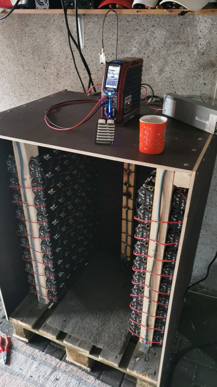

Mal wieder ein Zwischenupdate 😎
Im Moment 21kwh

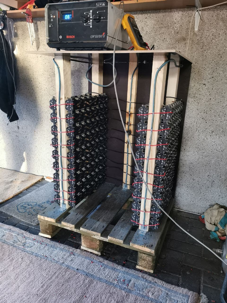

Heute erstmal fertiggestellt.
Der kleine Bosch Lader bringt nur 1/100V Erhöhung wenn ich ihn anstelle :lol:
Nun lade ich bis die Einzelbänke 3,9v haben und nach Kontrolle kommen Verbinder und ein dickes BMS dazu.
Ein Controll Monitor wird auch angebracht.
Dann noch Verkleiden und eventuell isolieren und der Erstaz für den Bleiklumpen ist fertig.
