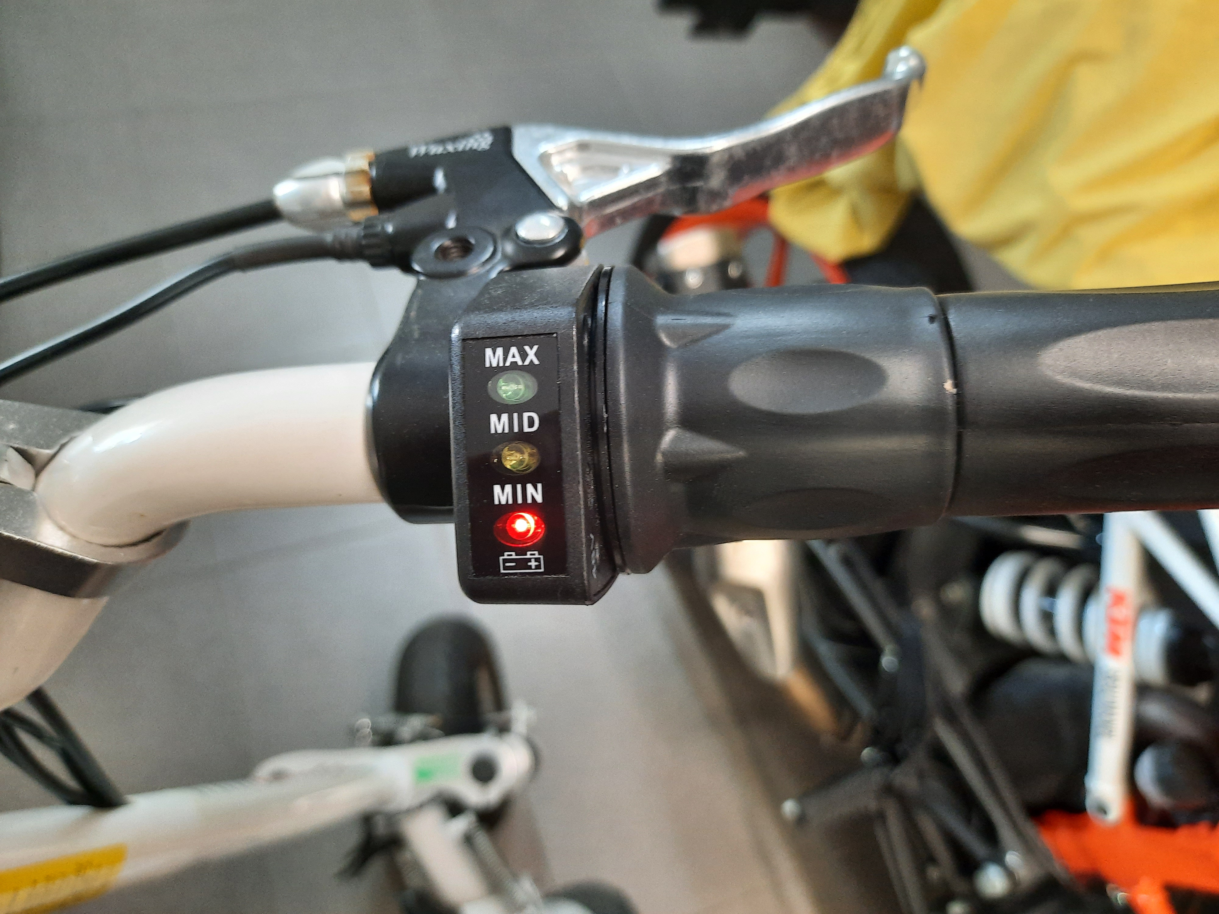

Hallo. bin hier ein Neuling und hoffe auf eure Unterstützung
mein Forca hat überhaupt keine Leistung und auch die Led-Anzeige leuchet nur rot, obwohl es lt. Ladegerät vollkommen geladen ist.
ich messe 36,4 Volt
wenn ich den LiFePo4 Akku von meinem SXT einbaue, leuchtet zwar auch nur die rote Led, aber der Scooter geht wie die Feuerwehr.
was könnte da die Ursache sein. es sind 3 neue 12 Volt (12Ah) verbaut
wäre über jeden Tip froh
ich messe 36,4 Volt

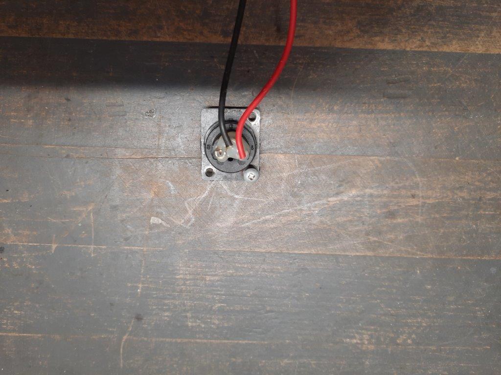

hab jetzt noch in foto vom ladestecker gemacht. kann das schon stimmen, das da die pins 1 und 3 angelötet sind, dachte immer Pin1 = plus und Pin2 = minus
- Beiträge: 20829
Re: Forca - Keine Leistung und nur rote LED
Es muss halt mit dem Ladegerät-XLR-Stecker übereinstimmen von den Anschlüssen her.
werner2003
- Beiträge: 15
- Registriert: So 7. Nov 2021, 10:45
- Roller: SXT
- PLZ: 4755
hallo. bei meinen 2 ladegeräten sind immer pin 1 und 2 belegt
- Beiträge: 20829
Dann gibt es logischerweise über diese Buchse keinen Kontakt
