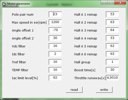

Beitrag von E-Kartoffel »

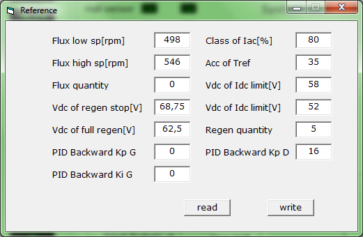

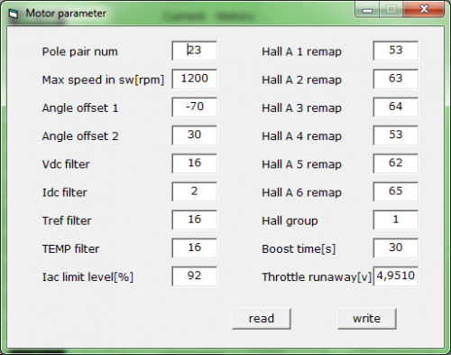

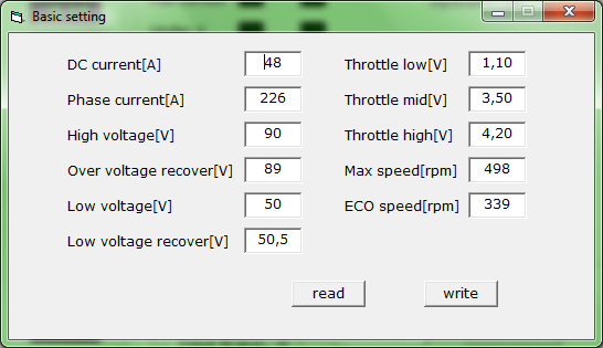

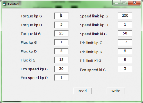

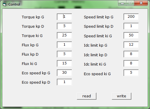

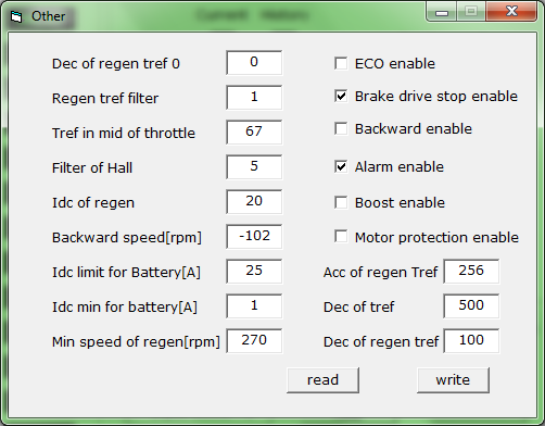

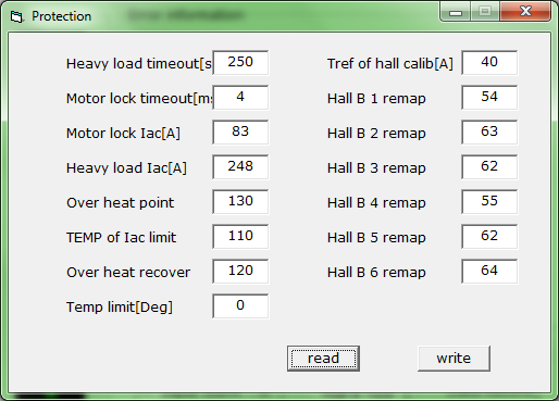

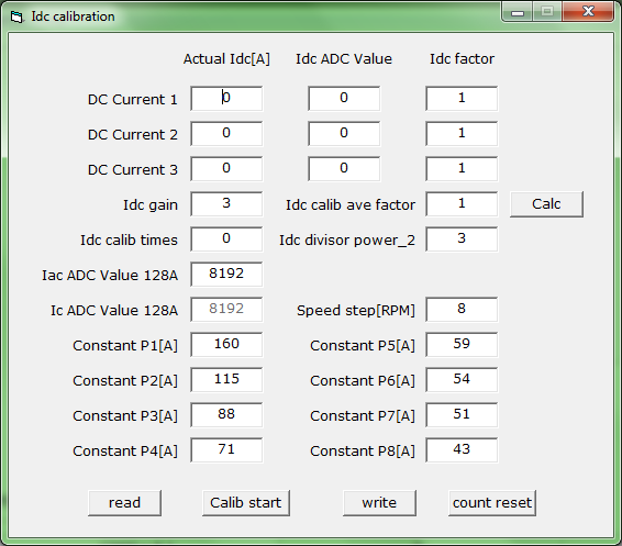

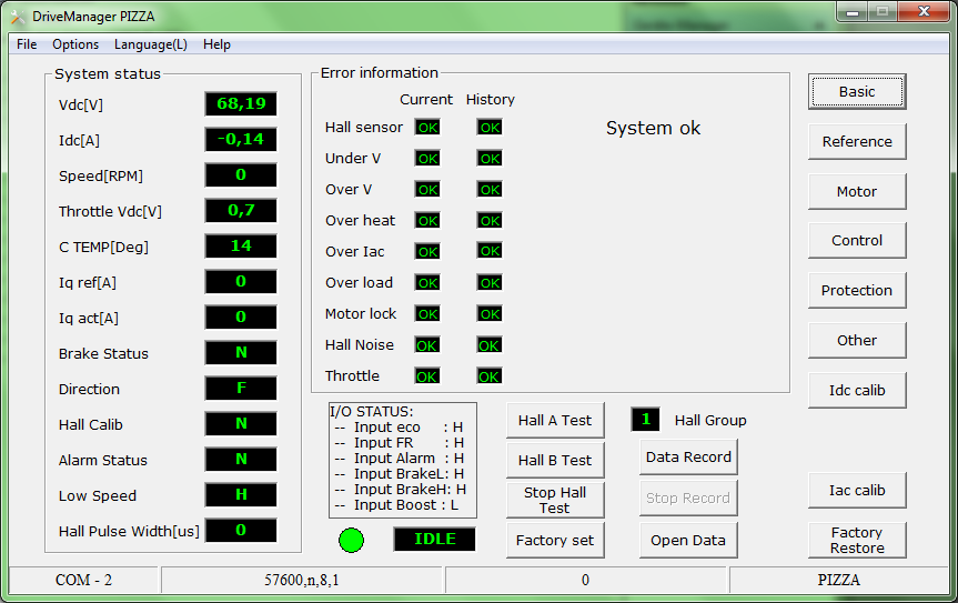

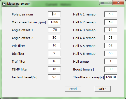

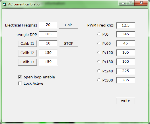

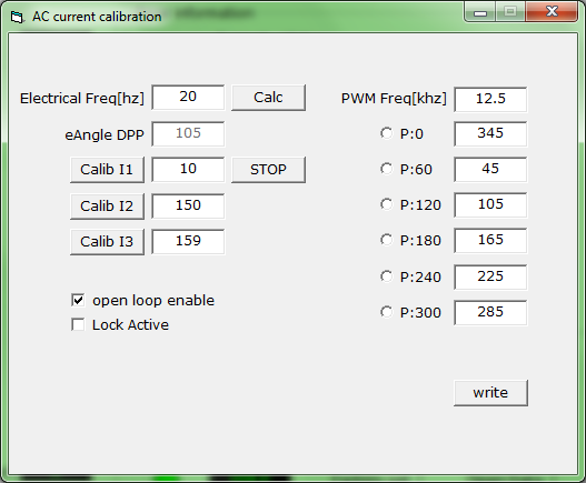

Ahoi Dirk,
mit "Boardmitteln" wird das wahrscheinlich nix, hatte damals auch mit zwei Kollegen, die als Softwerker in dem Bereich Schnittstellenkommunikation zuhause sind mal bissel was mit Putty versucht. Problem ist, dass zwar auf der Schnittstelle vom "Controler" gehorcht wird und man auch sehen kann, dass er irgendwas macht, aber das war es dann leider auch schon. Ohne Sourcecode kann man leider nix interpretieren/herleiten, was er da von einem will und zum nur mal eben so rum-(kaputt-)spielen ist mir der Controler, bzw. im schlimmsten Fall der Roller einfach zu schade.
Ich bin auf UG-Best auf der Intermot 2012 aufmerksam geworden und hatte Ende 2013 meinen Roller selbst importiert. Letztes Jahr wollte ich dann auch den Controler einmal wirklich verarzten können, da ich keinen "Service-Partner" hier in der Nähe habe und auch an diesem einfachen Roller alles selbst machen möchte, wie bei meinen Stinkern zuvor. Ich habe dann meinen Kontakt bei UG-Best angeschrieben und dem meine "Service-Probleme" geschildert. Dann war es kein Problem die Software zu erwerben. (...soooo teuer, wie zb. Konstruktions- oder Verwaltungssoftware aus der Industire ist diese gar nicht ;-) )
Unten habe ich mal alle Einstellungsmöglichkeiten/Fenster der Software mit angehängt, damit ihr euch einen Überblick verschaffen könnt, wie weit man in die Steuerung eingreifen kann. Das waren meine "Factory Settings".
VG Stefan
PS:...und ja, Feldschwächung ab einer bestimmten Drehzahl (und damit verbunden Anpassung weiterer Parameter) funktioniert bei meiner Konfiguration... ca. 20°C Außentemp./relativ windstill/ebene Fahrbahn erzählt mir das GPS was von 68 km/h (habe nur 10" Räder drauf, Uranus sollte 12" haben)...ABER: gesund ist das für die Ströme und vor allem für den Wirkungsgrad überhaupt nicht, vor allem nicht im Dauerbetrieb... ganz zu schweigen, was die Rennleitung dazu sagen würde, sollte man damit im öffentlichen Straßenverkehr erwischt werden...
Ich habe meinen Roller jetzt auf genau echte 49 km/h gestellt, was der Gesetzgeber (45km/h max. 10% Abweichung) wohl noch zulässt und den PID Regler noch ein wenig angepasst, da mir bei Erreichen der eingestellten Höchstdrehzahl das Einregeln auf diese etwas zu unruhig war.

Nett, da geht was.
Habe schon wahrgenommen, dass der eine Klasse besser als der in meinem alten Roller ist.
Scheint mir etwas konservativ eingestellt. Wenn das aber der Preis für hohe Reichweite ist, soll es mir recht sein.

Die Trinity Kollegen haben gesagt, dass Elektronik und Motor da noch ordentlich Reserven haben und da noch einiges möglich ist bei der Beschleunigung, dann aber auf Kosten der Reichweite und eventuell der Fahrbereit, z.B. dass man dann nicht mehr gut dosiert langsam fahren kann und der Roller durch die aggressivere Gasannahme evtl. mehr ruckelt (Gas / kein Gas und wenig dazwischen). Müßte ich mal probieren.
Ich hab eher 90% Kurzstrecke, also lieber volle Power.
Und die Langstrcke kann ich dann ja mit dem Ökoknopf fahren.
