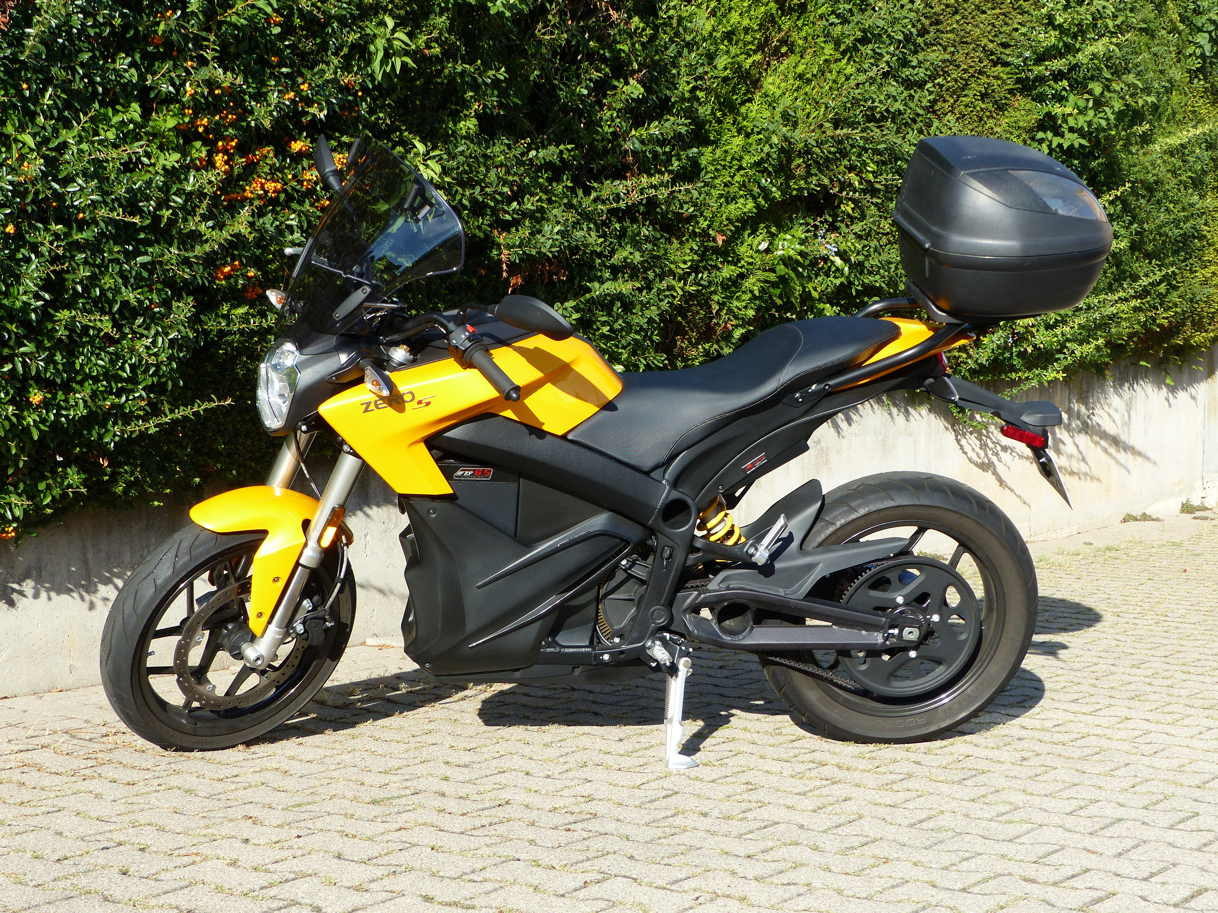

Ha, die zweite Hot rod Yellow Zero S von 2017 hier im Forum
Da ich ganzjährig fahre sind bei mir Heidenau K66 M+S drauf. Der hintere hielt 13 386 km, der vordere, mit dem ich gern in Kurven gebremst hatte, hatte komplett eckig gefahren mit unter 1mm Profil im Minimum beim Wechsel 15 455 km drauf. D.h. WEIT von Deinen 20 000 km entfernt...

Aber sicherlich eine echte Hot rod Yellow, keine selbstgebastelteMEroller hat geschrieben: Fr 3. Dez 2021, 18:28 Ha, die zweite Hot rod Yellow Zero S von 2017 hier im Forum![]()
- Beiträge: 20413
Re: Zero S Bereifung mit mehr Laufleistung
rainer* hat geschrieben: Fr 3. Dez 2021, 21:23Aber sicherlich eine echte Hot rod Yellow, keine selbstgebastelte
Aber SOWAS von einer orignalen 2017er Zero S in Hot Rod Yellow war die meine:
