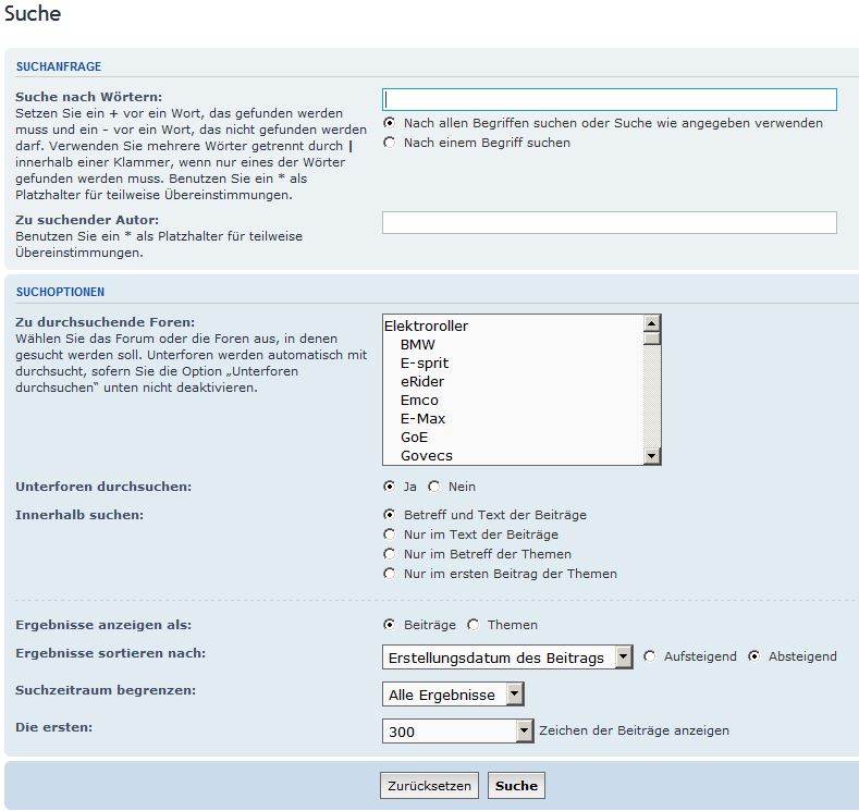

Re: Mach1-6A Analogtacho
für mich Boardmail im Gegensatz zu EmailMEroller hat geschrieben:Und in diesem Forum heißt das PN - Private NachrichtEilemitWeile hat geschrieben:BM heisst Boardmail.
hat bisher noch jeder gefunden
