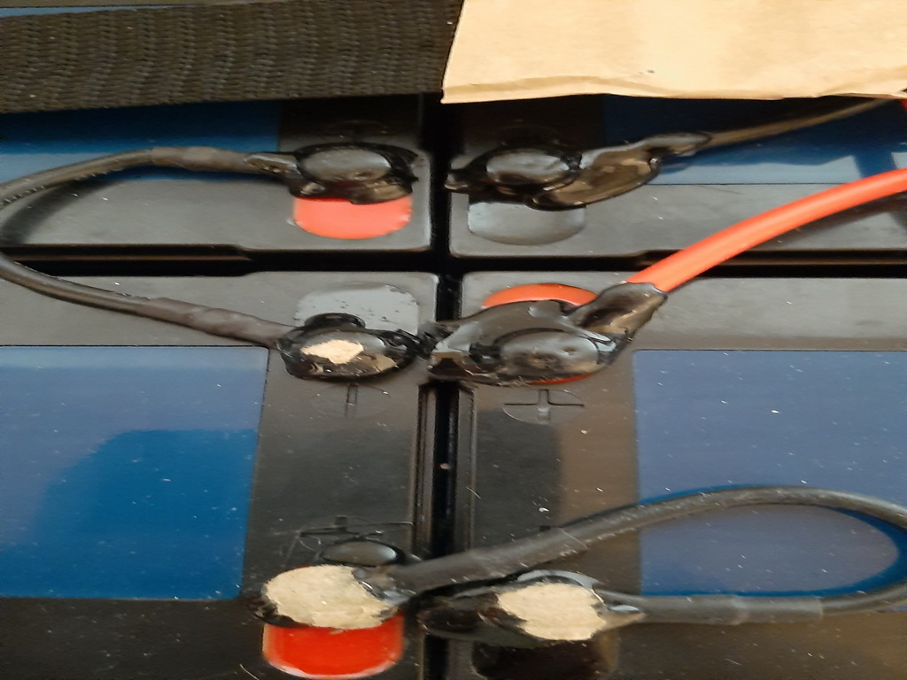

Peter51 hat geschrieben: So 10. Apr 2022, 11:23 Ich empfehle den Einbau eines smarten Ladungsausgleichers HA12
Sollte eine der 4 Batterien in den ersten 6 Monaten schwächeln, kannst du die Batterien reklamieren.
Würde ich in Erwägung ziehen wenn ich an die Batteripole herankäme.
Wie Du auf dem Foto siehst sind die Pole vergossen. Entferne ich die Vergußmasse könnte das wiederum bei einer Garantie zu Probleme führen.
Das hellbraune auf den Polen ist nur hängen gebliebener Abdeckungs-Karton.
MfG Manfred
