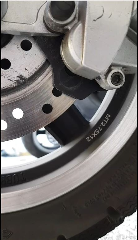

Als ich auf einem Parkplatz wieder losfahren wollte hat der Bremshebel keinen Wiederstand mehr und lies sich 3 mal komplett durchdrücken.
Irritiert fuhr ich langsam an und hörte schon Schleifgeräusche am Vorderrad. Als ich dies näher Untersuchte, stellte ich fest, das der Bremsbelag auf der Kolbenseite sich oben gelöst hatte (unten ist er mit einer Schraube gesichert), ohne den oberen Halt, klappte er um in Laufrichtung und somit war der obere Bremskolben frei und lies sich bis auf die Bremsscheibe drücken :o
Deshalb hatte ich beim ersten Bremsen auch am Bremshebel keinen Wiederstand mehr, weil der Bremskolben in dem Moment wo der Bremsbelag in Drehrichtung sich wegbewegt hatte, keinen Gegenwiederstand hatte und nach 3mald Bremshebel durchdrücken ist er an der Bremsscheibe angekommen und druck baute sich wieder auf.
Krass, wenn mir das auf der Kreuzung oder am Berg passiert wäre, dann wäre es richtig Schei..e geworden. Totalausfall der Bremse. Da hilft auch keine Hinterrad Bremse mehr, weil der Druck sich irgendwie verteilt. Das Modell hat ja eine Bremskraftverteilung egal welchen Bremshebel man drückt.
In dem Fall ist es tödlich. Ich hatte nähmlich nachdem der rechte Bremsgriff ohne Wiederstand sich durchdrücken lies bis zum Griff, den Linken Bremsgriff betätigt und dort dasselbe gehabt. Fühlt sich an wie beim Fahrrad wenn der Bremszug gerissen ist und ist praktisch dasselbe.

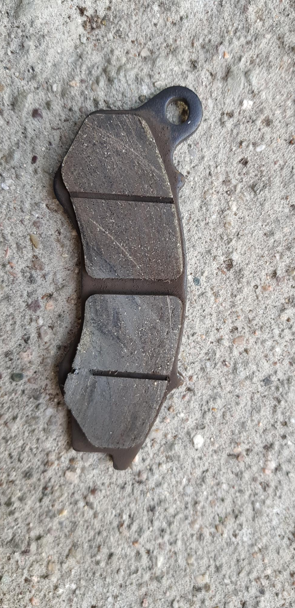

Mir ist unklar was grundsätzlich dazu führt , das der Bremsbelag sich auf einer Seite löst (ich meine der kompl. Bremsbelag am Stück, nicht die Bremsstücke die da drauf sind)
Das Modell hat auch keine Sicherungsschraub oben, nur unten am Belag, oben hat es so eine Art Nase.
Der Gegenbelag auf der anderen Seite der Bremsscheibe ist doppelt so stark abgefahren wie der welcher sich gelöst hat. Aber hat noch mind.3-4mm Belag. Das heist, die Beläge fahren sich auch einseitig ab. Verhältnis 1:2 etwa.
War als erstes gleich in der Werkstatt (ohne Roller da er nicht mehr fahrbar ist ohne Bremse). Der meinte, vorbeibringen dann schaut er nach und könnte schon mal passieren sowas :o was mich nochmals überraschte und ich mir überhaupt nicht vorstellen kann.
Bin vorher Motorrads lange Jahre gefahren und da war Bremse = Bremse ohne wenn und aber sonst bist weg.
Eigentlich beim Roller dasselbe. Morgen bring ich ihn in die Werkstatt. Schon das Ersatzteil wird ein Problem werden.
Hat einer ähnliches erfahren oder schon mal gehört und kann einer technisch sich vorstellen, warum es sich löst, was ja nie sein dürfte oder ich fall vom Glauben ab.
Über Rückmeldung würde ich mich freun.
Gruß pokere
Unten sieht man den Bremsbelag rausschauen
didithekid
Beiträge: 7421
PLZ: 53757
Re: UranusR Bauj.2019 Bremsbelag in Vorderbremse hat sich gelöst, fast Crash
Beitrag von didithekid »
ach Du Sch....:shock:
Das Modell muss ja schon einen CBS-Bremssattel haben, wie es ab 2018 Pflicht wurde.
Es könnte da ggf an der Belagträgerplatte ein Teil der Haltenase oder Etwas an einer Führung am Bremssattel abgebrochen sein, dass der Belag keinen Halt mehr hatte. Oder die (ab 2018 eingeführte) Bremskonstruktion ist Schrott (bzw. vielleicht auch beides).
Die Chinesen korrigieren teilweise mit Passscheiben in der Verschraubung die Mittellage der Schwimmsattelbremsen; vieleicht auch um Derartiges zu verhindern.

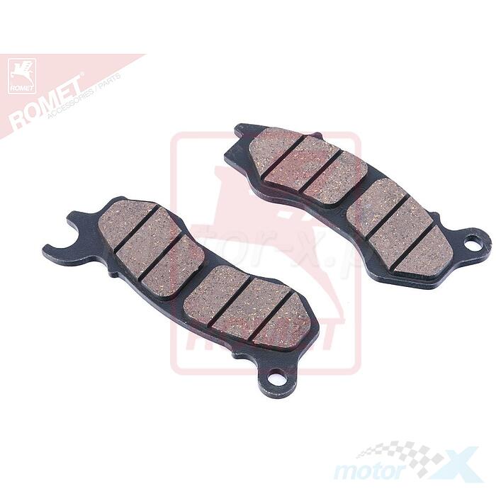

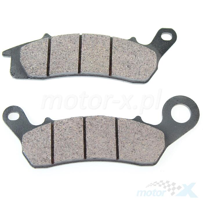

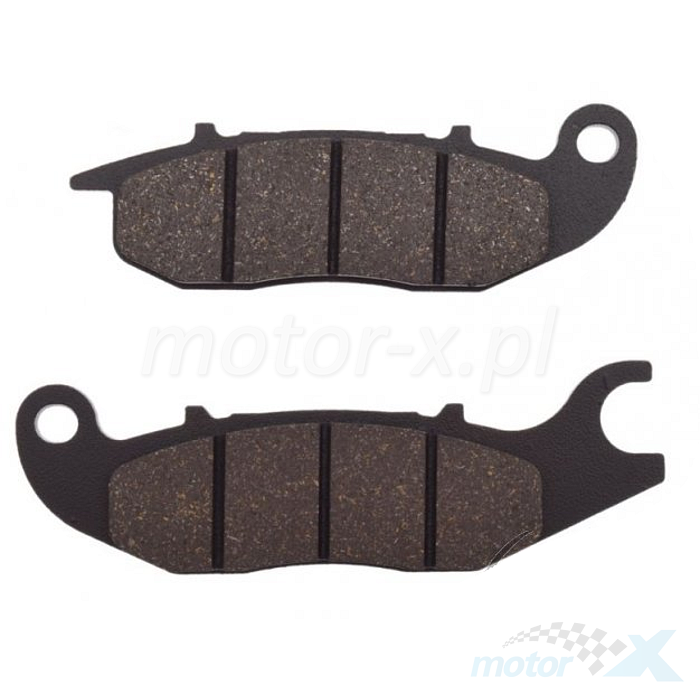

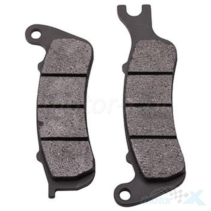

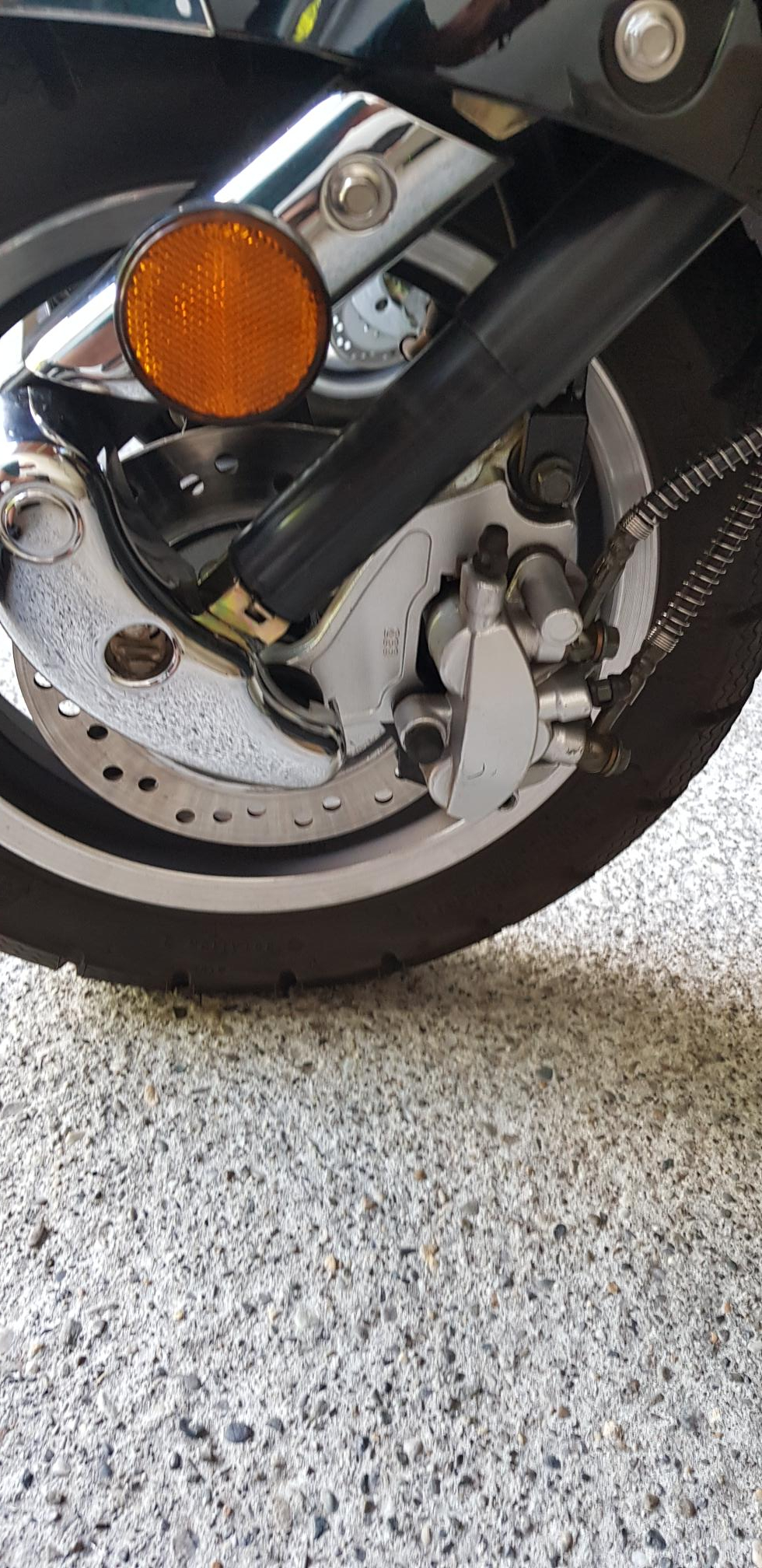

Ein paar verschiedene CBS-Beläge gibt es da schon. Z. B. diese:
Nachdem jetzt ein Foto drin ist, erscheint mir das folgende Modell nahe dran:
https://www.motor-x.de/klocki-hamulcowe ... 125,p.html
NIU hat ähnliche:

Er hat einen CBS Bremssattel, deshalb ging ja auch die Hinterradbremse erst mal auch nicht, bis sich der Bremskolben am Vorderrad bis zur Bremsscheibe vorgeschoben hat.
Hab ihn heute in die Werkstatt gebracht, mal sehen was die herausfinden.
Abgebrochen ist am Bremsbelag nichts soweit ich es sehen kann, hab sie herausgebaut gehabt bevor ich ihn in die Werkstatt brachte.
Der erste von Motor-x scheint es zu sein...danke.

offenbar ist der Belag, der nur die Nase als Abstützung hat, aus dem Bremssattel herausgesprungen. Die Fertigungstolleranzen bei diesen China-Billigbremsbelägen sind teilweise unzumutbar.
Mit Passscheiben die Verschraubung der Bremshalteplatte so zu justieren, dass die Bremmsscheibe mittig durchläuft, mag ein Sicherheitsgewinn sein.
Verantwortlich für die richtige Lage von Rad und Bremsscheibe sind aber auch die (rechts+links) korrekten Distanzhülsen auf der Vorderachse, die beim Reifenwechsel nicht vertauscht werden dürfen.

Da wird jetzt aber mehr als ein Elend sein, dass als Ursache in Frage kommt:
Der Bremssattel ist soweit schwimmend gelagert, dass beim Rausfahren des Bremskolbens die gegenüberliegende Seite mit dem relativ starr montierem Belag an die Bremsscheibe gezogen wird. Funktioniert das nicht, dann ist der Bremssattel zu schwergängig, insbesondere an der Verzapfung, und da ist die Ursache mangelhafte Bremsenwartung.
Überlicherweise ist der Belag bei dieser Konstruktion an einer Seite geklippt, also wird durch ein Federblech gehalten. Dummerweise ist das oftmals aus Material hergestellt, das auch gerne korrodiert. Sollte man aber auch bei der regelmäßigen Bremsenwartung erkennen.
Die mir bekannten CBS-Lösungen haben vorne drei Kolben, zwei ausschließlich für den Hebel der Vorderradbremse, einer am Hebel für die Hinterradbremse angekoppelt. Der Bremshebel betätigt einen Druckverteiler, der eigentlich so konstruiert sein sollte, dass die Hinterradbremse in jedem Fall bremst, und die Vorderradbremse erst bei höheren abgerufenen Bremsleistungen greift. Deshalb ist Null Bremsdruck kaum möglich.
