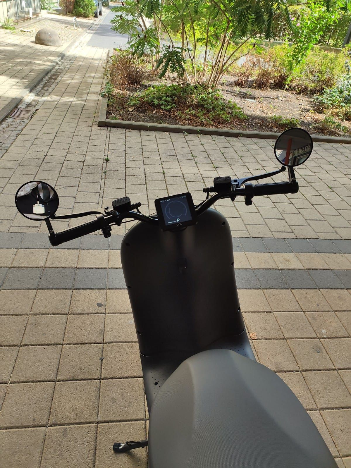

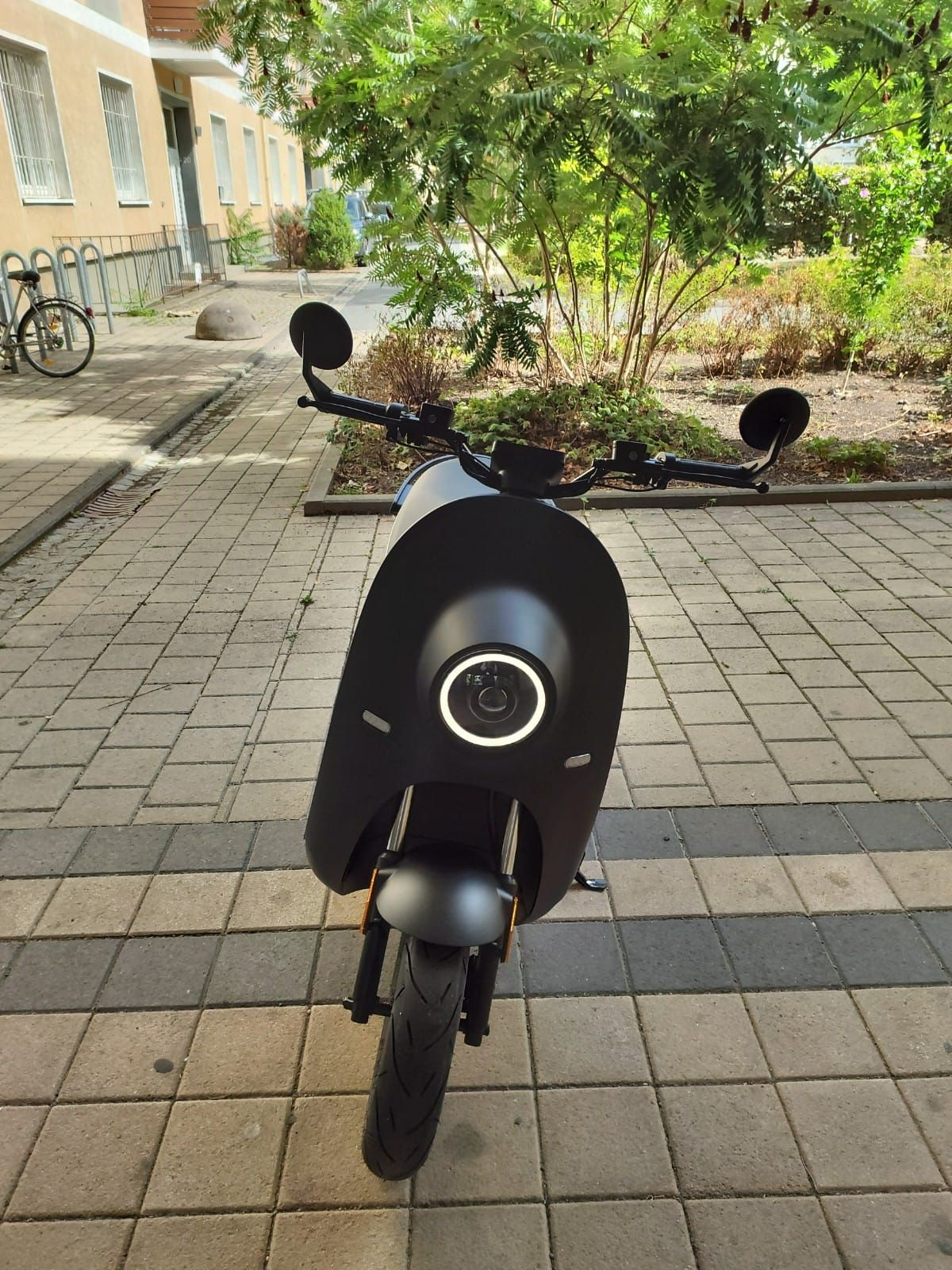

Ich hab inzwischen meine Spiegel getauscht und ich hab das Lenkergewicht drin gelassen. Ich musste lediglich eine Unterlegscheibe in den neuen Spiegel einlegen damit die original Schraube nicht durchrutscht, denn die Schraube von dem Lenkerspiegel hat einen viel größeren Kopf. Auf der Seite des Gashebels war es etwas anders, da gab es kein Gewinde im Lenker, das Ende war quasi offen/leer, da könnte ich ganz einfach die mitgelieferten Adapter in den Lenker stecken und den Spiegel einfach fest schrauben. Trotz alle dem, die Vorbereitung an den Lenkergriffen ansich war nicht ganz ohne, ich musste von dem rechten Griff das Ende mit einem Skalpell vorsichtig und sauber abschneiden und innen etwas von der Plastikhülse des Griffes abfeilen damit der passende Adapter durch passt (ist bisl schwer zu erklären). Bei dem linken Griff musste ich das Ende gerade schleifen weil es leicht gewölbt war und der neue Spiegel so nicht plan drauf gepasst hätte, es durfte aber auch nicht zu viel abgeschliffen werden da sonst das Ende des Griffes irgendwann abgegangen wäre mangels Gummierung die dann einfach abfällt und das Ende muss dran bleiben da dort die Arretierung des Griffes drin ist die sich mit dem Lenkergewicht im Lenker "verzahnt" und der Griff sich somit nicht drehen kann, also fest an der Position sitzen bleibt.

Wie wäre es mit einem Bild?FeelX44 hat geschrieben: Do 18. Aug 2022, 08:40 Hey Zappelmann

Mache ich heute Nachmittag

...ich würde ja gerne ein Bild hoch laden aber der sagt mir immer das meine Bilder zu groß sind

Ziemlich cool!
