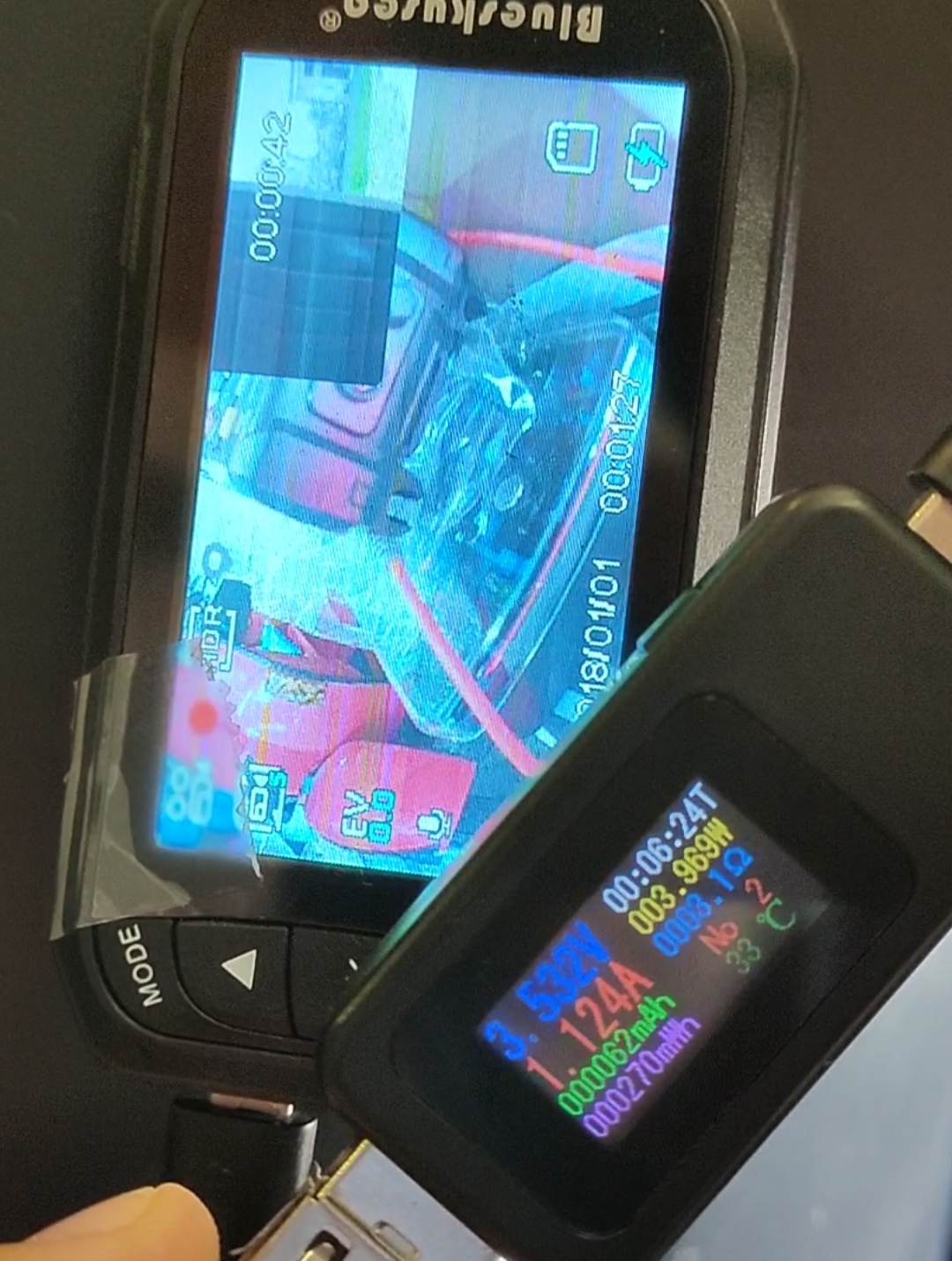

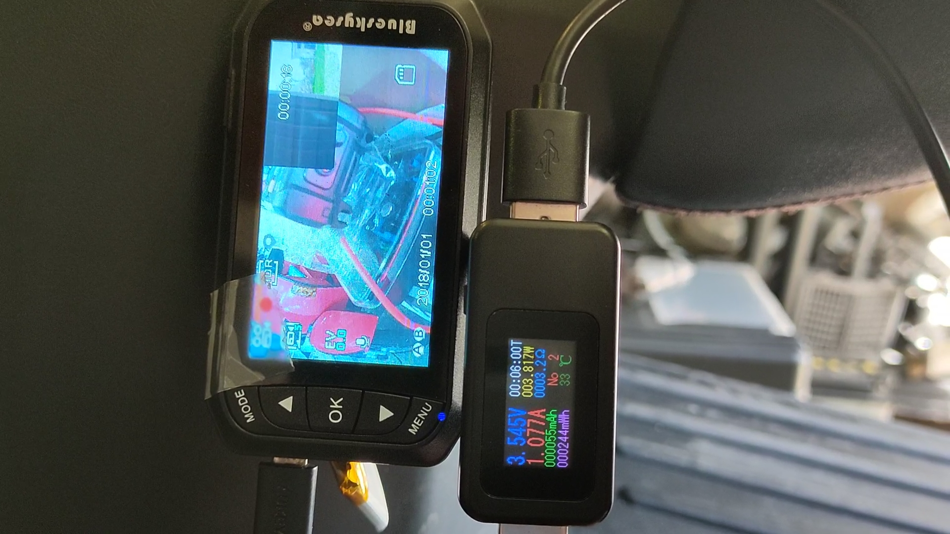

Hallo, danke für die antwort, ich konnte die von der USB-Buchse gelieferten spannungen und ströme besser messen.Futura Support hat geschrieben: Di 18. Okt 2022, 09:15 Aber es sollte kein Problem sein die Buchse zu ersetzen, besonders dann, wenn du schon Spannungsspitzen rausgemessen hast. Da sollte dein Verkäufer dir entgegen kommen.
Von der Technik: Der Wandler wird mit annähernd Akkuspannung gespeist und wandelt das in ca. 5 Volt.
Spannungsspitzen habe ich nicht mehr wie früher gemessen.
Die USB-Buchse es wird von der 72-V akku gespeist und mit einem abwärtswandler geht es auf 5 V, aber es hat eine große grenze, der maximale strom, der geliefert werden kann, beträgt 1 Ampere! Wenn ich nur die Dashcam füttere, die 1,5 A benötigt, um zu funktionieren, sehe ich, dass sie 1.1 Ampere bei 3,9 Volt wie auf dem bild liefert.
Der roller wurde im November 2021 gekauft, aber seit vielen jahren gibt es chinesische smartphones, die eine schnellladung mit 3-4 Ampere - 5-7Volt haben, und es kommt mir sehr seltsam vor, dass ein so leistungsschwacher buck-converter trotz 72Volt verbaut wurde!
Ich habe im november einen termin für den garantieschein vereinbart und werde darauf hinweisen, wenn mir, wie ich denke, der austausch verweigert wird (wie es bei den akku der fall ist, die mir nur 60km etwa autonomie garantieren), werde ich versuchen zu verstehen, ob ich kann einen leistungsfähigeren konverter installieren. Mein 2018er Suzuki Swift hat auch ein serienmäßiges 2 Ampere ladegerät am Autoradio.
Das messgerät wird über eine verlängerung an die originalsteckdose des Robo angeschlossen.

Auf den fotos sehen sie die streifen auf dem video, da die videokamera nicht genügend spannung / strom hat, um alle systeme ordnungsgemäß mit strom zu versorgen.

Warum sollten sie ersetzen, USB ist iO. Dashcams können weit mehr als 1 Ampere ziehen, da in diesem Fall dann die USB Spannung erheblich unter 5 Volt absinkt, geht sie auf Störung. Du kannst aber eine volle Powerbank damit puffern.Robo-s Italy FVG hat geschrieben: Sa 3. Sep 2022, 20:07 update, wenn ich das dascham mit dem original akku anschliesse habe ich zufällige probleme, wenn ich einen akku anschliesse immer 3,7V aber neu habe ich nicht den gleichen defekt. Ich habe den hersteller der dashcam kontaktiert und sie haben mir mitgeteilt, dass dieser fehler nicht auf die dashcam, sondern auf die von mir verwendete stromquelle zurückzuführen ist.
