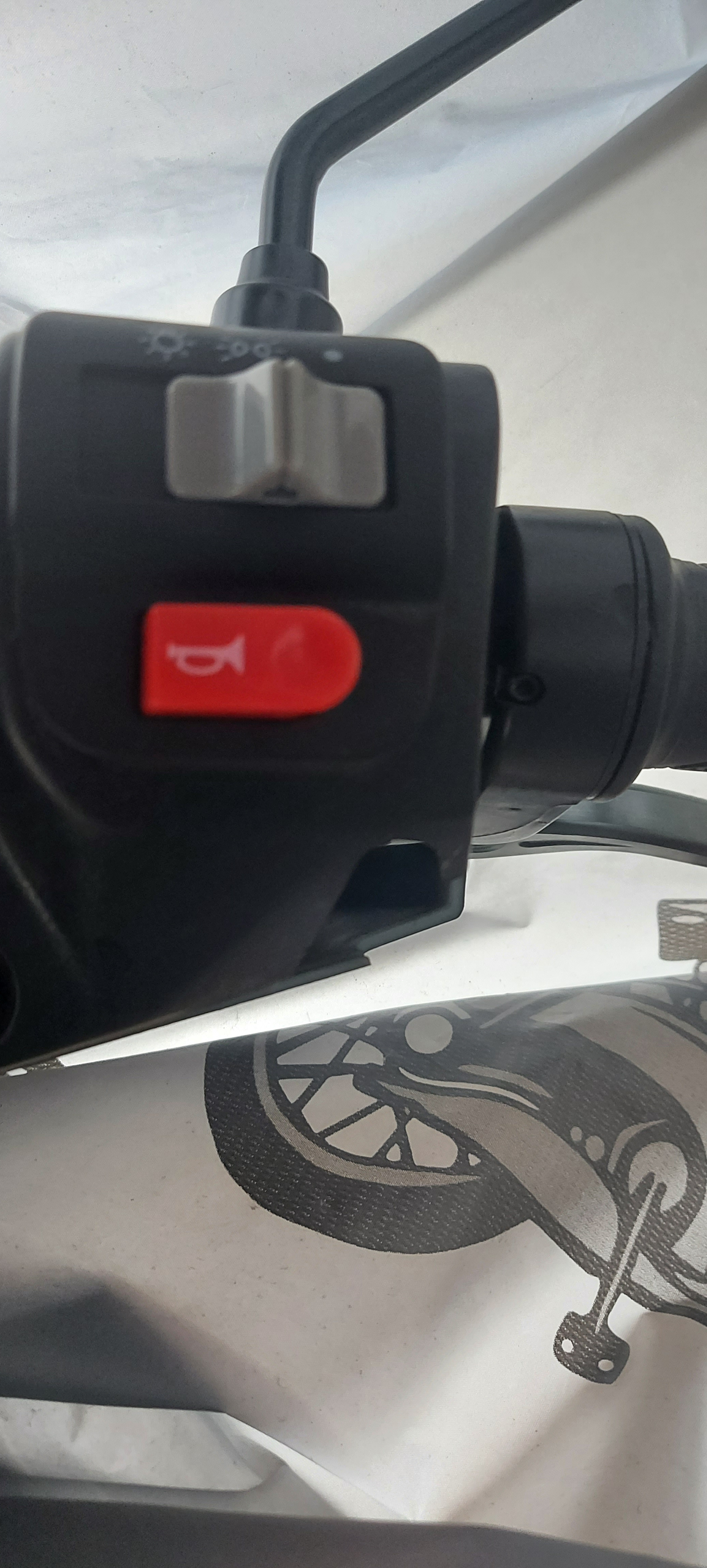

Gut, bei dir sieht das anders aus. Bei mir ist der rechts, unter dem Gasgriff, und hat einen grünen Knopf, der beim Angry Hawk den Rückwärtsgang steuert
Der "Gangschalter" hat beim Hawk 2.0 auch drei stufen. was die Geringere Geschwindigkeit bei dir erklären könnte.

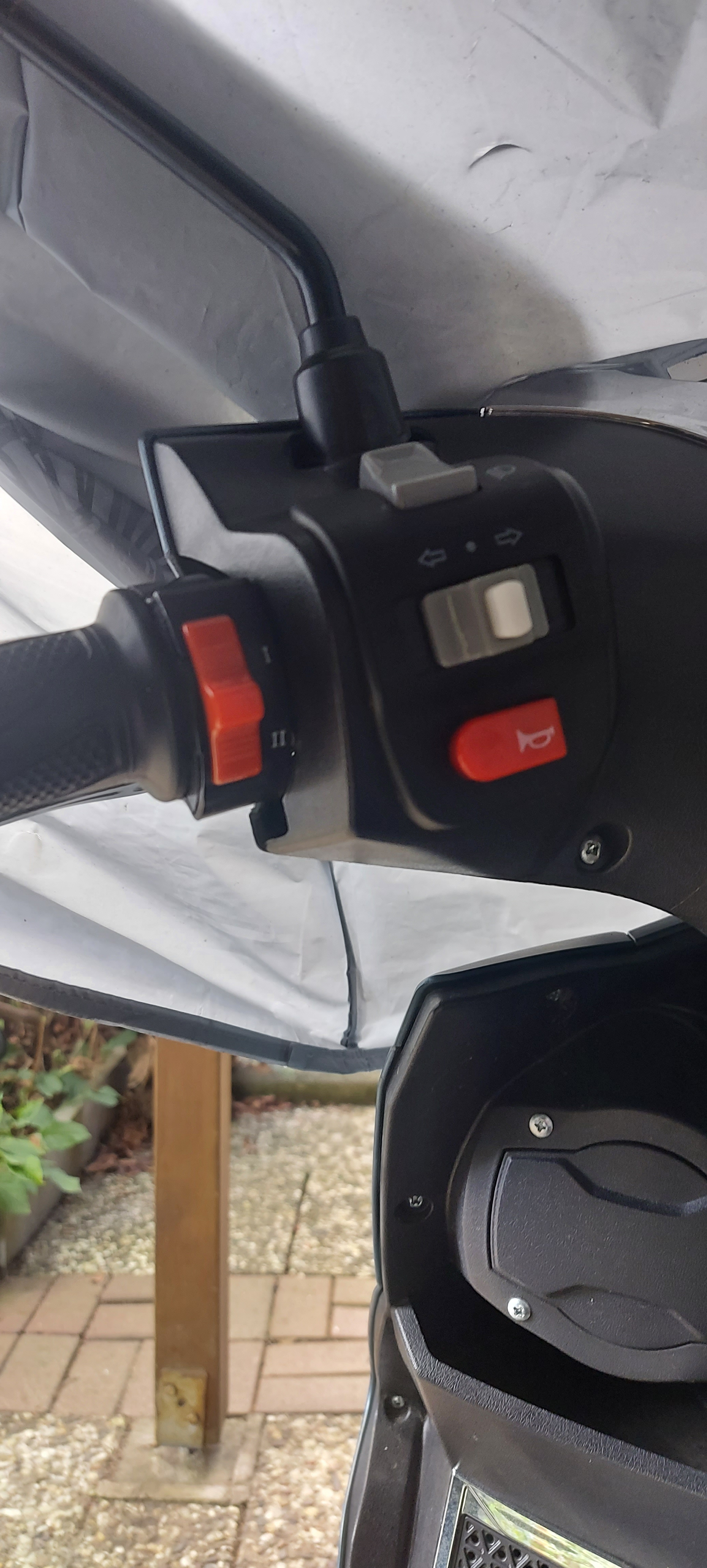

Re: Fragen zu E-Roller
Fahren wir wirklich alle Unikate? Grüne Taste bei meinem, Tempomat On-OFFPrinz_von_Sinnen hat geschrieben: Mi 28. Sep 2022, 21:28 Bei mir ist der rechts, unter dem Gasgriff, und hat einen grünen Knopf, der beim Angry Hawk den Rückwärtsgang steuert
- HerbyK
- Beiträge: 1500
- PLZ: 72xxx
Hat der wirklich 2 Hupenschalter?
ALso den rechten würde ich aus Motorraderfahrung eh nie nehmen, da dort beim Motorrad der Anlasser sitzt.
Ja, die haben zwei Hupenschalter, die aber so weit von den Griffen sind, das man die in einer Gefahrensituation kaum Nutzen kann.
