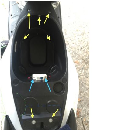

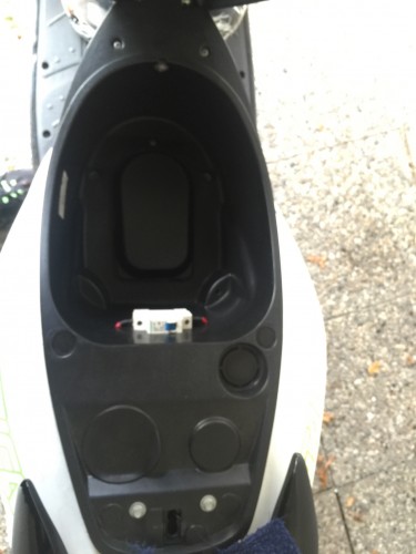

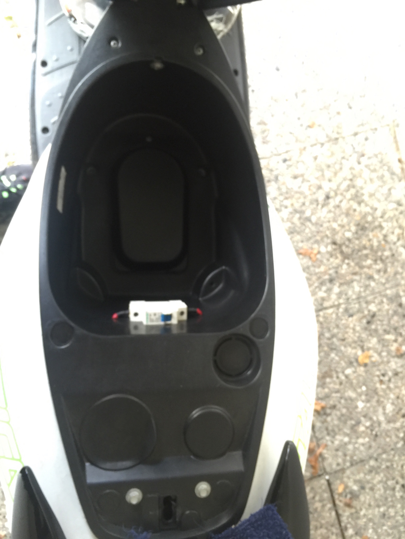

danke für die Info, aber sorry, wie bekomme ich das Helmfach denn raus ??? da sind soviel Schrauben und dann sitzt da auch noch Sicherungsautomat (bei mir, zumindest)??
Versuche mal Bilder anzuhängen ;-)

gelbe Pfeile: Schrauben lösen
blaue: SA muss wohl ausgebaut werden, wenn du da keine ausreichend große Aussparung am Helmfach hast, Dabei sehr viel Vorsicht walten lassen! Isoliere die Verbindungen am besten schrittweise gleich beim Lösen der Verbindung! Nach Einbau des SA sollte dieser mit "soft reset" eingeschaltet werden (das Stichwort sollte hier im Forum zu finden sein, wurde schon oft angeraten:-) ).
btw: gestrichelte Linie: bei meinem sitzt der SA unterder Abdeckung so am Akkukasten, so dass man über den Gummideckel an den Kippschalter rankommt
