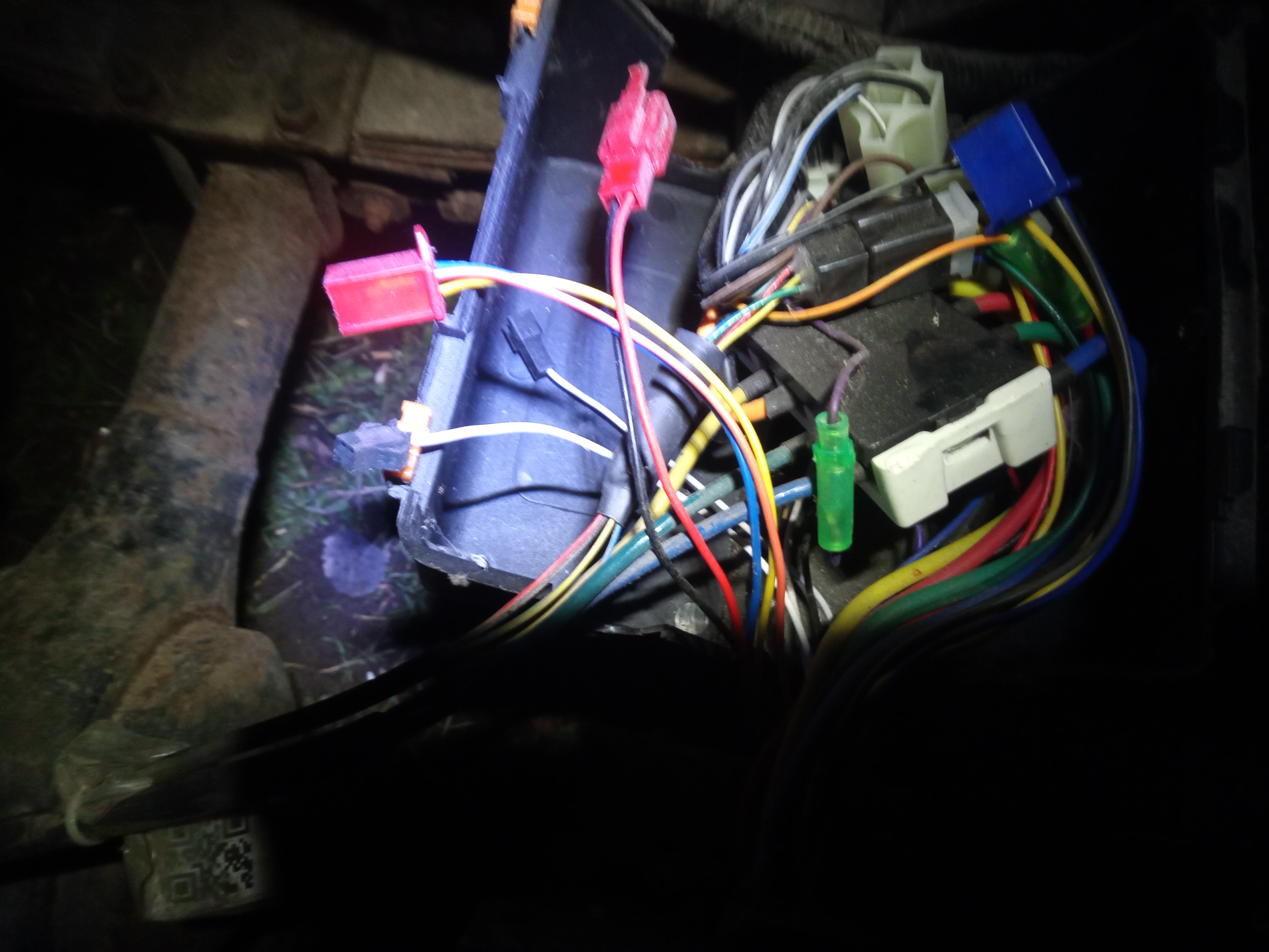

Ganz schöner Kabelsalat! Da sind drei Stecker die nicht verbunden sind und der rosane Draht vin einnem der roten nicht verbundenen ist blank. Zum Motor geht einer mit Drei Kabeln und einer mit fünf.

Die losen Stecker scheinen nicht zusammen zu gehören.
- Onkel_Otto
- Beiträge: 310
- Registriert: Mi 17. Nov 2021, 09:14
- Roller: Rascal AutoGo 550 / Elektrofrosch Max (120Ah LiFePo4)
- PLZ: 0
Re: Elektrofrosch Big will nicht mehr
